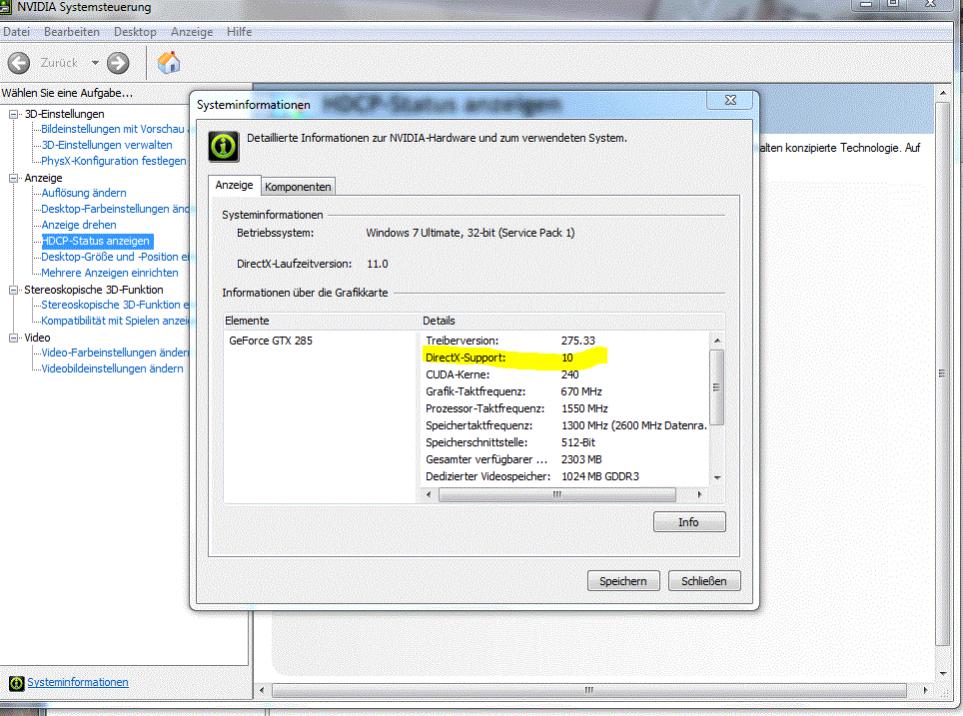

was sagt denn die nvidia systeminfo? rechtsklick auf den desktop und nvidia-systemsteuerung auswählen. unten links im fenster steht dann systeminformationen... dort sollte die UNTERSTÜTZTE Dx-Version drin sein.. bei mir (285GTX) Dx10.. siehe screen.. zudem, wie es aussieht, wird beim leistungsindex nur die D3D9 und D3D10 schnittstelle geprüft (sieht man während der ausführung des testes)...

laut nVidia Systeminfo hat meine Graka DX 11 support
geb mal in der startleiste dxdiag ein und drück enter ( start > "dxdiag" eintippen > enter drücken... :D )
laut DXdiag hab ich DX 11
könnte das Problem mit dem neuen Treiber 275.33 zusammenhängen?
nein du hast dx 11, mach dir keine sorgen... der windows leistungsindex ist halt müll, bzw zeigt er müll an...
