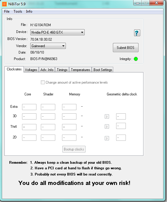

Ich habe es jetzt mal mit NVFlash und auch mit GPU-Z ausgelesen.
Allerdings zeigt NiBiTor (v5.9) bei mir fast nichts an, keine Spannungen, Taktraten usw.
Ich habe die Dateien mal angefügt.
Wo bekomme ich denn ein Bios für meine Karte her das ich auch mit gutem Gewissen aufspielen kann?

Und aus irgendeinem Grund funktioniert Nibitor bei mir nicht. Ich hab auch die Version im "Flash - Paket" aus dem Link oben probiert. Das fremde Bios wird auch nicht angezeigt, unten habe ich mal ein Bild angefügt.
