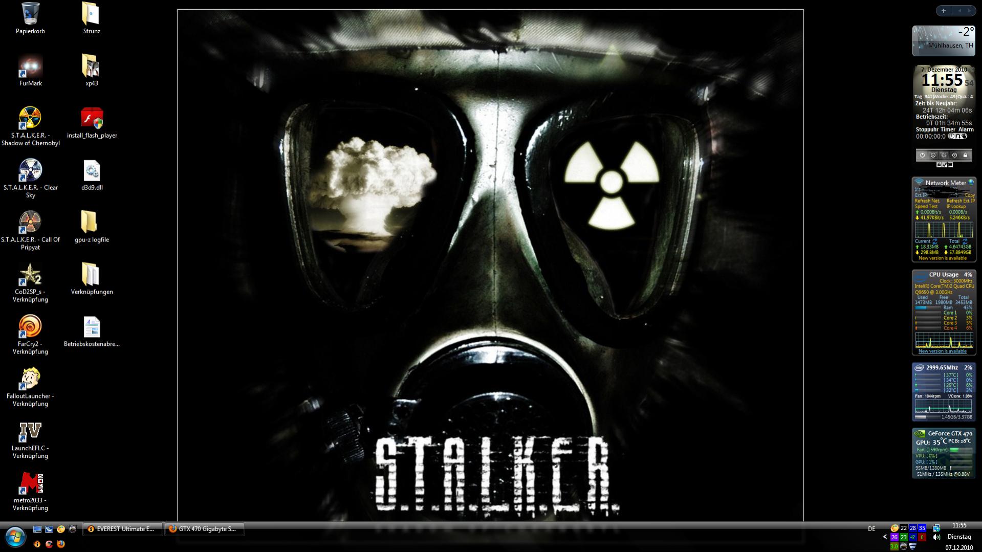

Habe grade bei 19°C Raumtemp-Boardtemp 26°C---Cputemp 24°C----GPU idle 40%lüfter=36°C
