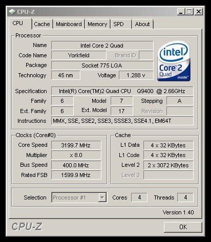

hier noch ein bild von cpuz

ja, seltsam ist z.B. auch, wenn ich den ram manuell auf die timings einstelle, die draufstehen, fährt der rechner nicht hoch^^ es ist zwar 1600er aber er läuft auf 400. mein kollege, der das OC gemacht hat, meinte, dass der teiler da gleich bleiben sollte, oder so ähnlich. ich hab im bios die timings vom ram auf auto und dort werden dann auch die angezeigt, die drauf stehen, die ich auber nicht manuell einstellen kann.

Wenn dein 1600er Ram auf 400Mhz läuft ist der teiler falsch eingestellt da der Ram normal mit 800 läuft. Ich würde an deiner stelle alles auf Default zurücksetzen, auch das der RamTakt/Teiler wieder stimmt, evtl hat hier dein Kumpel einen fehler gemacht.
ich hatte es ja schon probiert alles auf standart zu bringen, ohne erfolg. und sämtliche test-tools laufen fehlerfrei. ich werde meinen kollegen aber noch mal fragen, wieso das mit dem speicher so ist.
