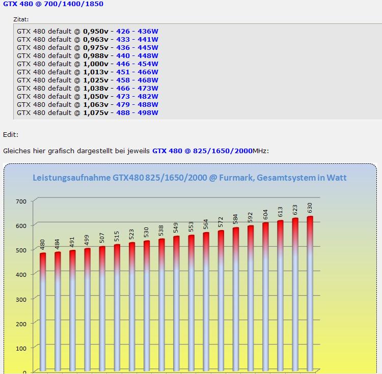

schon mal den link oben angeklickt und gelesen den ich gepostet hab oder suchst du hier nur streit? Also...ich zeige es EXTRA für dich was getestet und bewiesen wurde:
Bei voller Auslastung aller Rechenkerne schnellte der Stromverbrauch der Core-i7-Testplattform allerdings deutlich nach oben: Mit dem Core i7 975 lag der Energiekonsum bei 295 Watt
Und hier schlaumaier, GTX 480 unter last, schau dir das bild an und gib ruh, und befor du wieder meinen muss dich hier als mister wichtig da zu stellen, GOOGLE befor du nur kake redest.
Unter voll last ist es immer am wichtigsten, so weiss man was man für ein netzteil braucht, denn früher oder später wird er es einsetzten wollen, oder meist du er hat sich die GTX 480 zum Tetris spielen geholt?

Leider ist das Ergebnis nicht Vollast, sondern lediglich die GPU rennt hier.
Es müsste Prime und Furmark simultan laufen.
Ich find 800Watt aber auch pi mal daumen ok für das Sys, wenn es denn stark OC ist.
