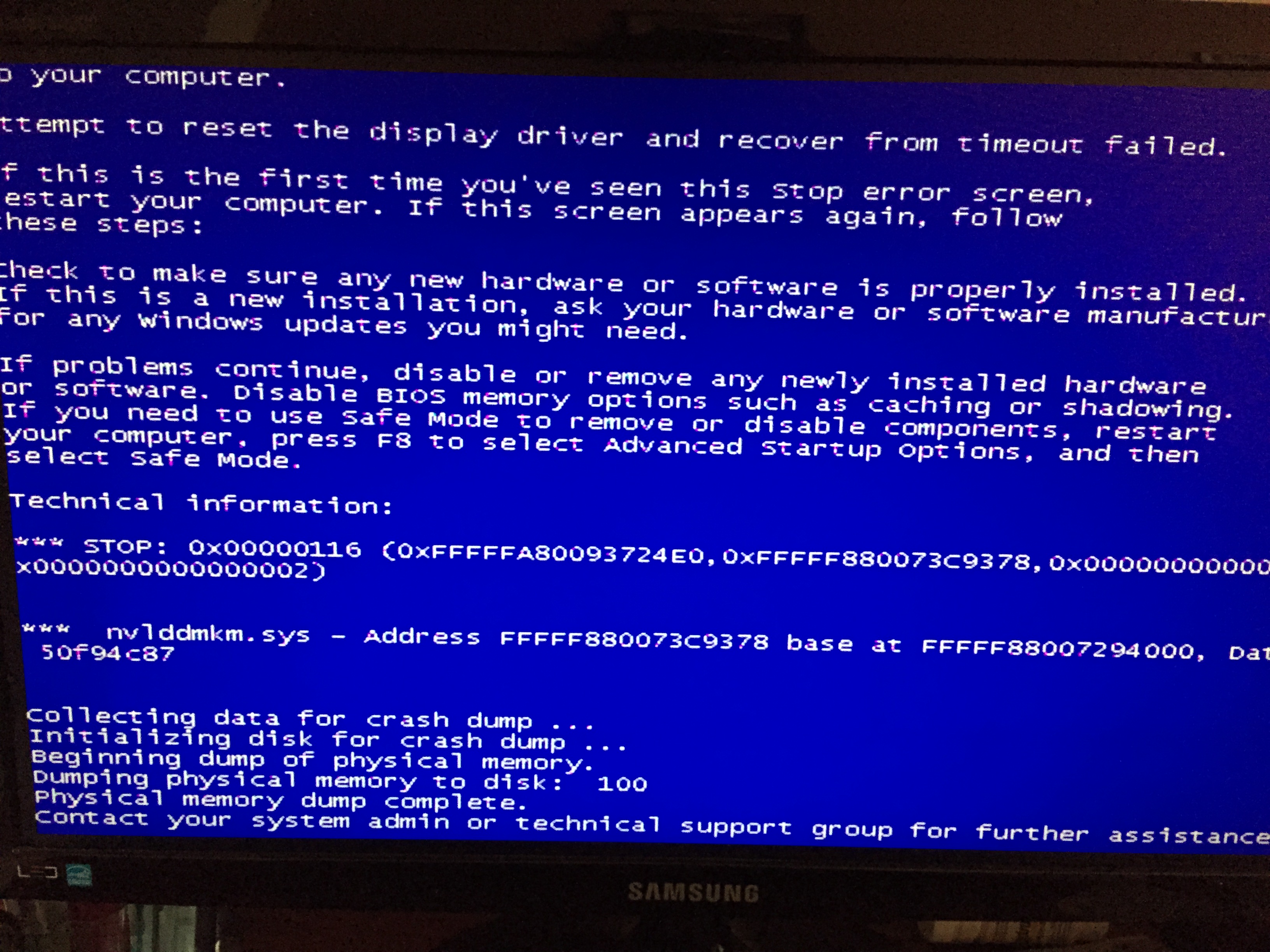

vielen dank für eure hilfe, ich glaube die karte ist endgültig hin. das system erkennt keine nvidia karten am pc. zum thema mainboard, da ihr es angesprochen habt, mir fiel dann auf, dass mein mainboard gar keine cpu graka unterstützt :D tut mir leid, bin da in dem gebiet nicht so bewandert und hab mich auch schon lange nicht mit dem thema pc befasst da meiner seit jahren normal lief.
so sieht die meldung aus wenn ich mein pc starte.
kann gut sein das die Hardware einen weg hat mit so einer Meldung ... wenn du in den Abgesicherten Modus starten kannst ist zumindest der 2D Teil noch intakt .

Der Screenshot mit dem Bluescreen zeigt doch, dass es einen Timeout Fehler bzgl. des Display Drivers (Grafikkarte) gab.
Ich (u. einige Dutzend Forenuser, die hier posten) haben diesen Fehler auch gehabt nachdem der neue NVIDIA Treiber installiert wurde.
Dabei habe ich 2 Erfahrungen machen muessen:
1. Windows kann den Timeout abfangen (TDR gelingt) (dabei friert das Bild 4-5 Sekunden lang ein und danach läuft alles normal weiter ... bis zum nächsten mal) . Im Windows System eventlog findet man dann die Botschaft : Der Anzeigetreiber wurde nach einem Fehler wieder hergestellt.
2. Windows fängt den Timeout nicht ab. Dann bleibt der Bildschirm meistens einfach schwarz. Aber ich habe dabei (als ich versucht habe die Treiber zu deinstallieren) auch mal einen Bluescreen gehabt, der mich stark an Deinen erinnert.
Daher würde ich wirklich empfehlen erstmal den NVIDIA Treiber mit DDU (DisplayDiverUninstall.exe) komplett rauszuhauen. Das muss im abgesicherten Modus passieren. Dann startest du im VGA Modus (Taste F8 beim Starten halten und WindowsStartoptionen im Menü auswählen) und installierst einen alten NVIDIA Treiber (ich habe Version 344.11).
Das würde ich auf jedenfall durchprobieren bevor du eine neue Karte kaufst. Denn wenn es das Treiber Problem ist, welches hier gerade viele Forenuser durchstehen, wirst du wahrscheinlich mit der neuen Karte das gleiche Problem haben.
