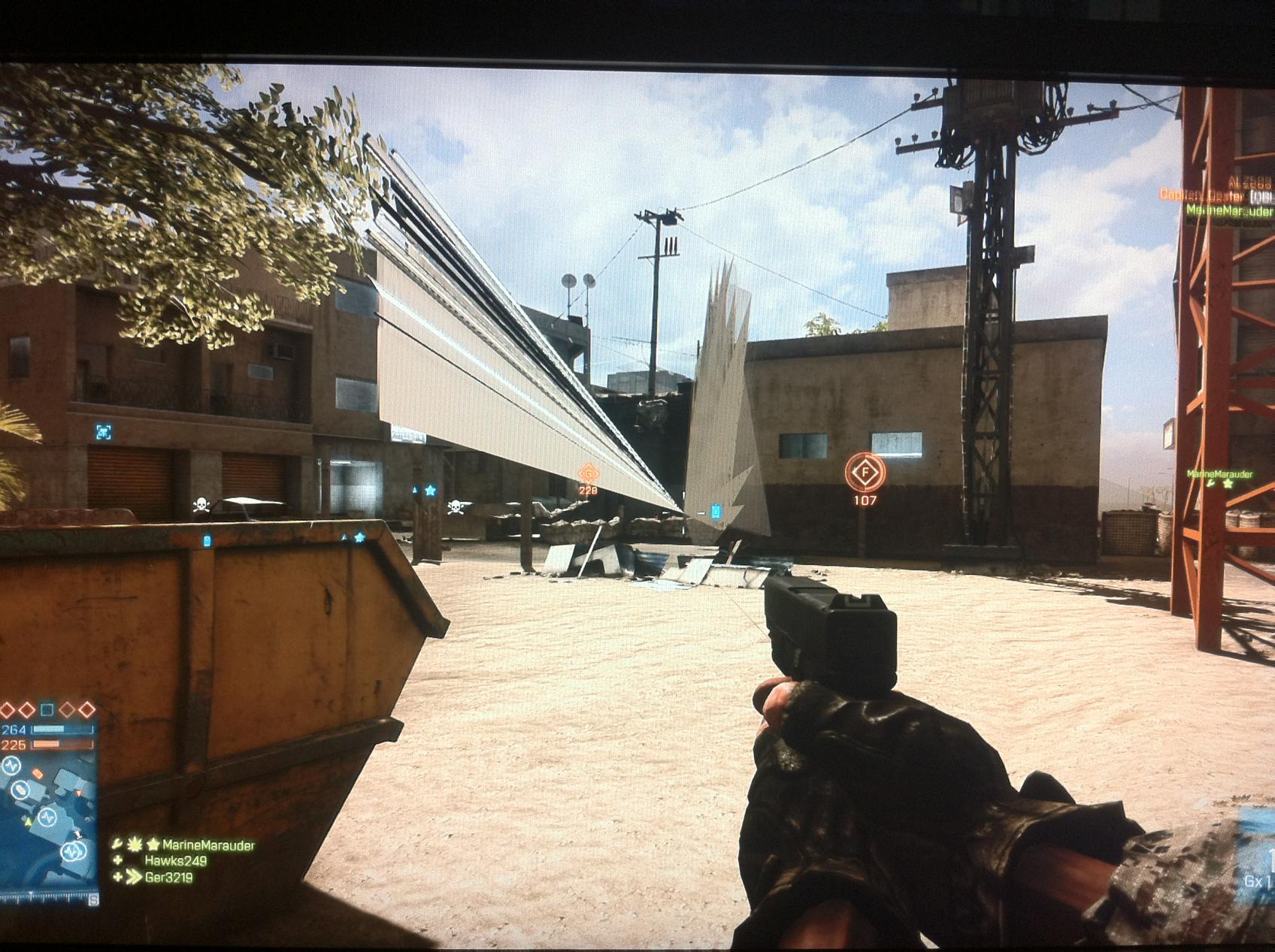

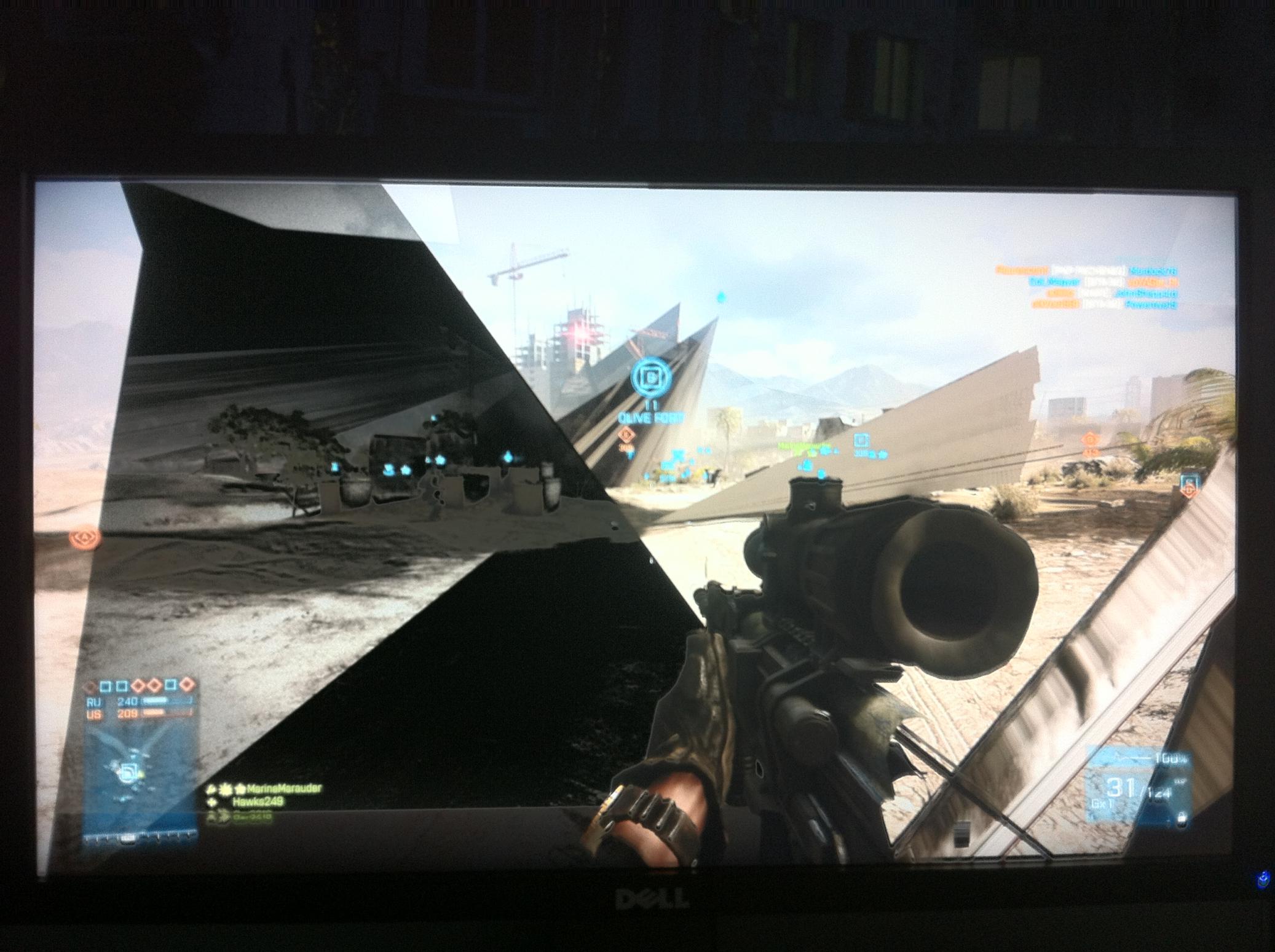

ich glaube ich muss meine grafikkarte einschicken :D würde gerne wissen was ihr von den Bildern haltet wenn ich BF3 spiele ;)
vielen dank für eure hilfe :)

Nicht nur bei dieser Serie.
Gleiches Problem (wenn auch nur temporär) bei meiner 8800GT.
Ist mir aber bisher nur im Singleplayermodus aufgefallen.
Also kein Grund zur Panik deiner Graka gehts gut ;)
Hab ne Palit 570gtx Sonic platinum.
Habe das gleiche problem gehabt.
Ich habe mit MSI Afterburner die Taktraten deutlich runtergestuft
Gestern hatte ich dann nicht solche Fehler.
Ich hoffe das der verantwortliche bald ne bessere Lösung hat(BF3 oder NVIDIA)
@ TE
habe auch eine GTX570 und habe solche Fehler nicht. Welche Treiber hast Du denn installiert ? Welche Settings sind gesetzt ? Wie heiß wird die GraKa ?
Greets
Bei meiner GTX 560ti das gleiche Problem. Taskraten senken hat teilweise geholfen, aber auch nicht immer.
Meine Karte ist derzeit auf dem Weg zum Hersteller, mal sehen was danach ist.
EDIT:
Das ganze tritt übrigens nur auf den großen Karten auf.
Das könnte doch auch ein Portal in eine andere Welt sein ;)
Welche 570er hast Du denn?
solche fehler hatte ich auch schon mit ati's, umtauschen und fertig
ich hab die gainward gtx570 phantom. Spiele bei bf3 alles auch ultra mega hoch und hab die neusten treiber immer drauf.
also definitiv einschicken oder? weil so einen schmarn mit taktrate runter stellen usw kann ja auch nicht sinn der sache sein.
Habe auch die Phantom und hatte das gleiche Problem bei MAFIA II. Bei mir lag es aber daran, dass ich vergessen hatte das " extreme OC Profil " abzustellen. Bei Verwendung des Standardtaktes traten die Probleme dann nicht mehr auf.
