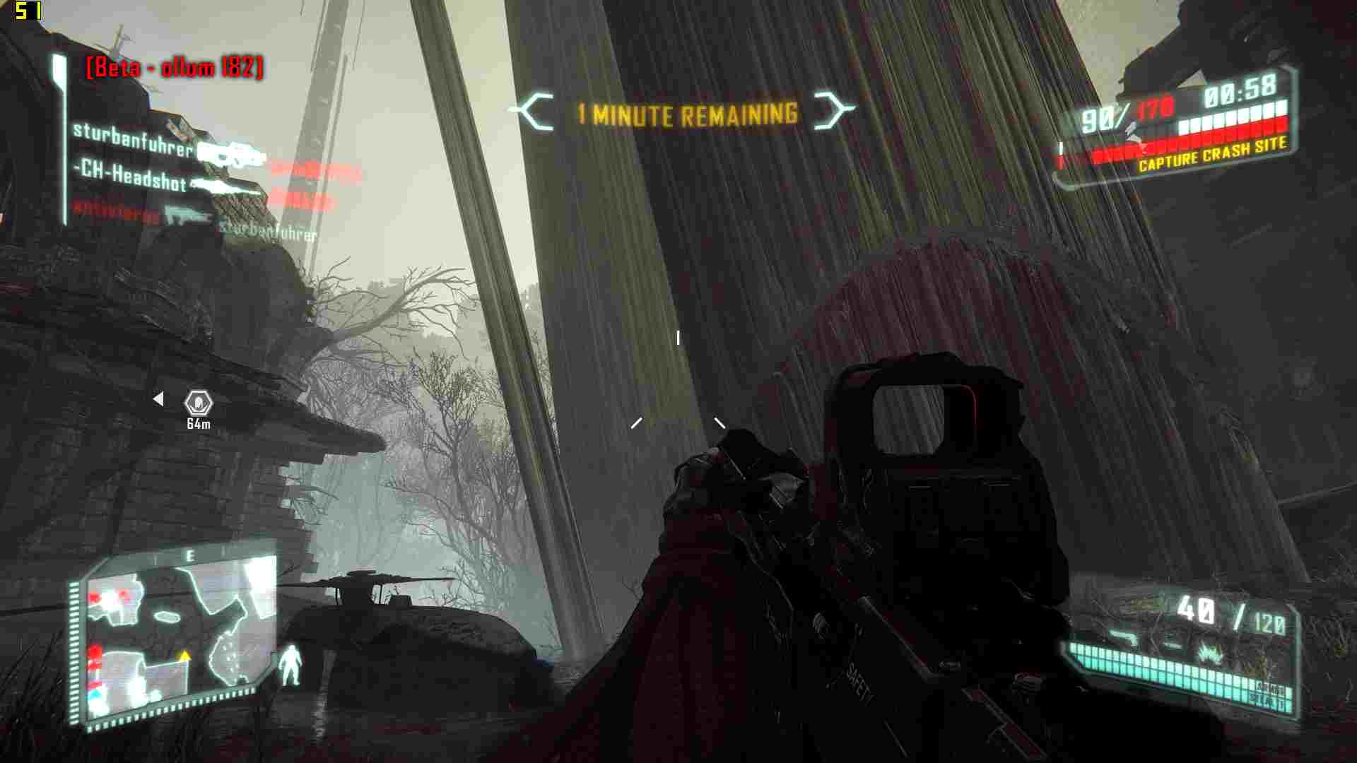

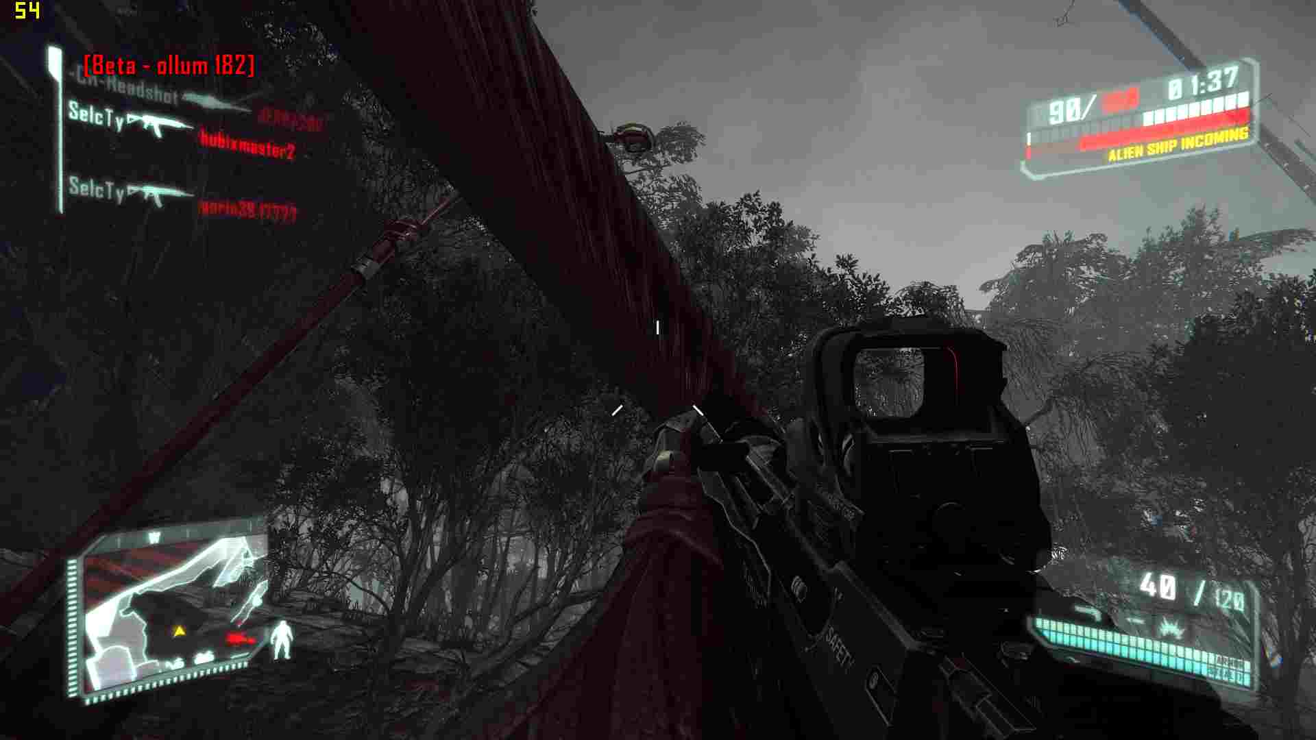

Habe 2 beispiel Bidler bei Crysis 3 gemacht
