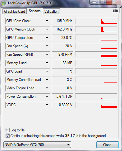

Sollte dann eher so im Idle ausschauen.
Deine Karte läuft laut Screen und wie hier schon geschrieben nicht im Idle. Sieht man an der Taktrate der GPU.
