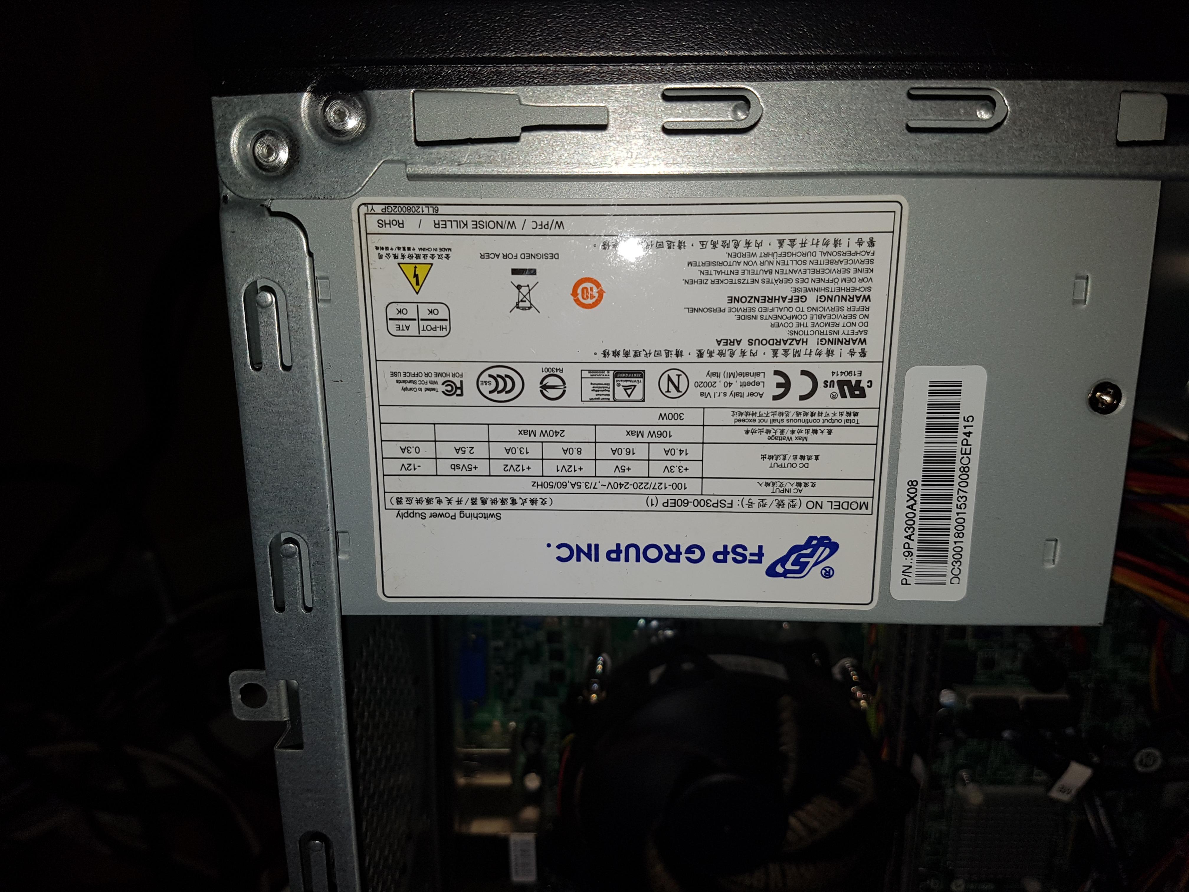

sind beides PCIe-karten, die 750(ti) muss nur ins case passen und vom MB-BIOS erkannt werden. warum keine 1050(ti)? foto vom NT? sollte aber reichen. evtl noch ein bild von den platzverhältnissen im case?

Abseits des Netzteils ist das Update nicht sinnvoll, nimm eine 1050ti o. ä. dann hat es Sinn.
Und das Netzteil evtl. gleich mit ersetzen, das klingt nicht sehr vertrauenswürdig.

So hier einmal Bild vom Netzteil

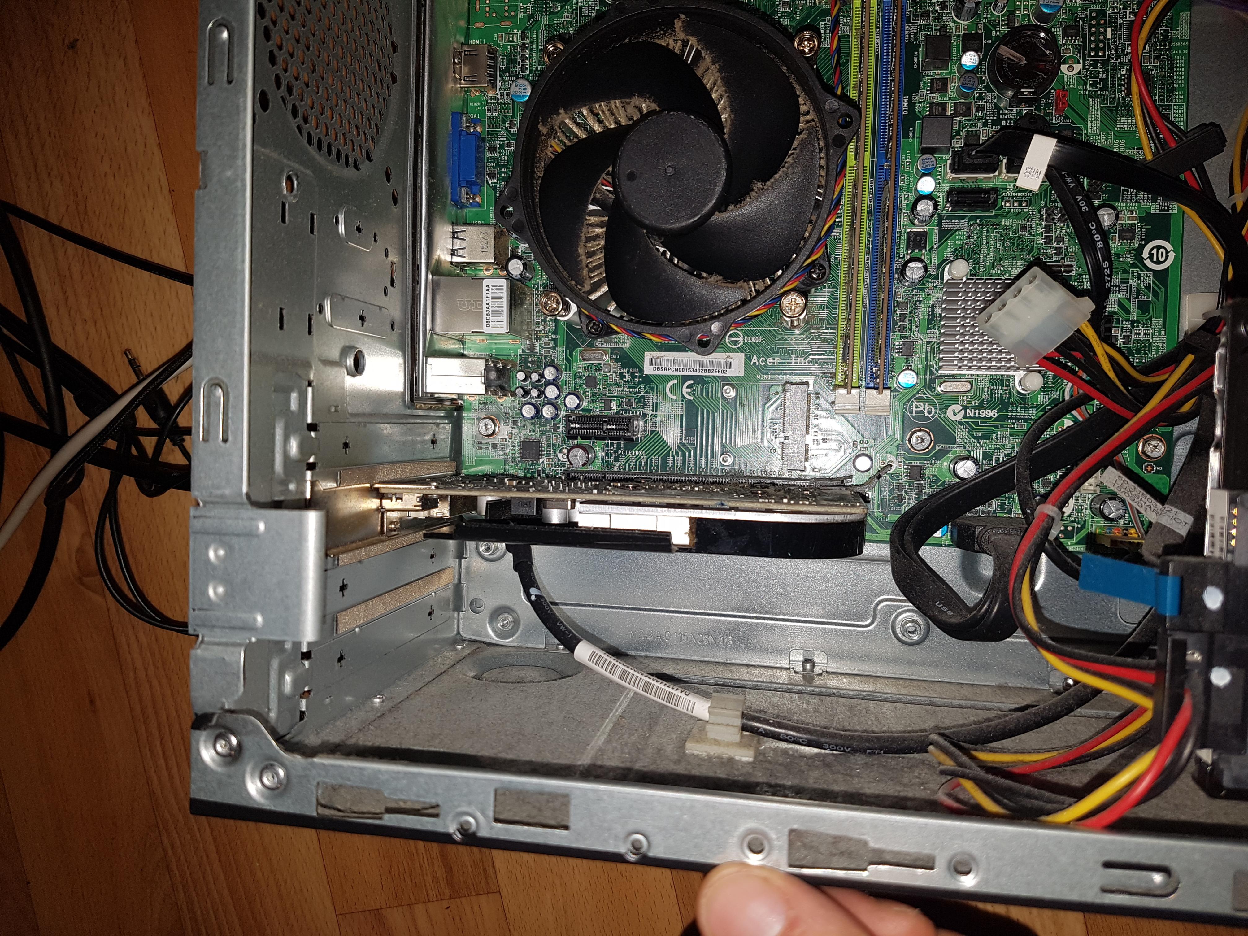

und hier vom Platz her also ganz unten ist die Grafikkarte.

den platz musst du schon selber ausmessen, der usb 3.0 stecker scheint mir bei ner längeren karte im weg zu sein.

Gerade wegen dem bescheiden platzierten USB3-Header aber unbedingt auf die maximale Länge achten!
