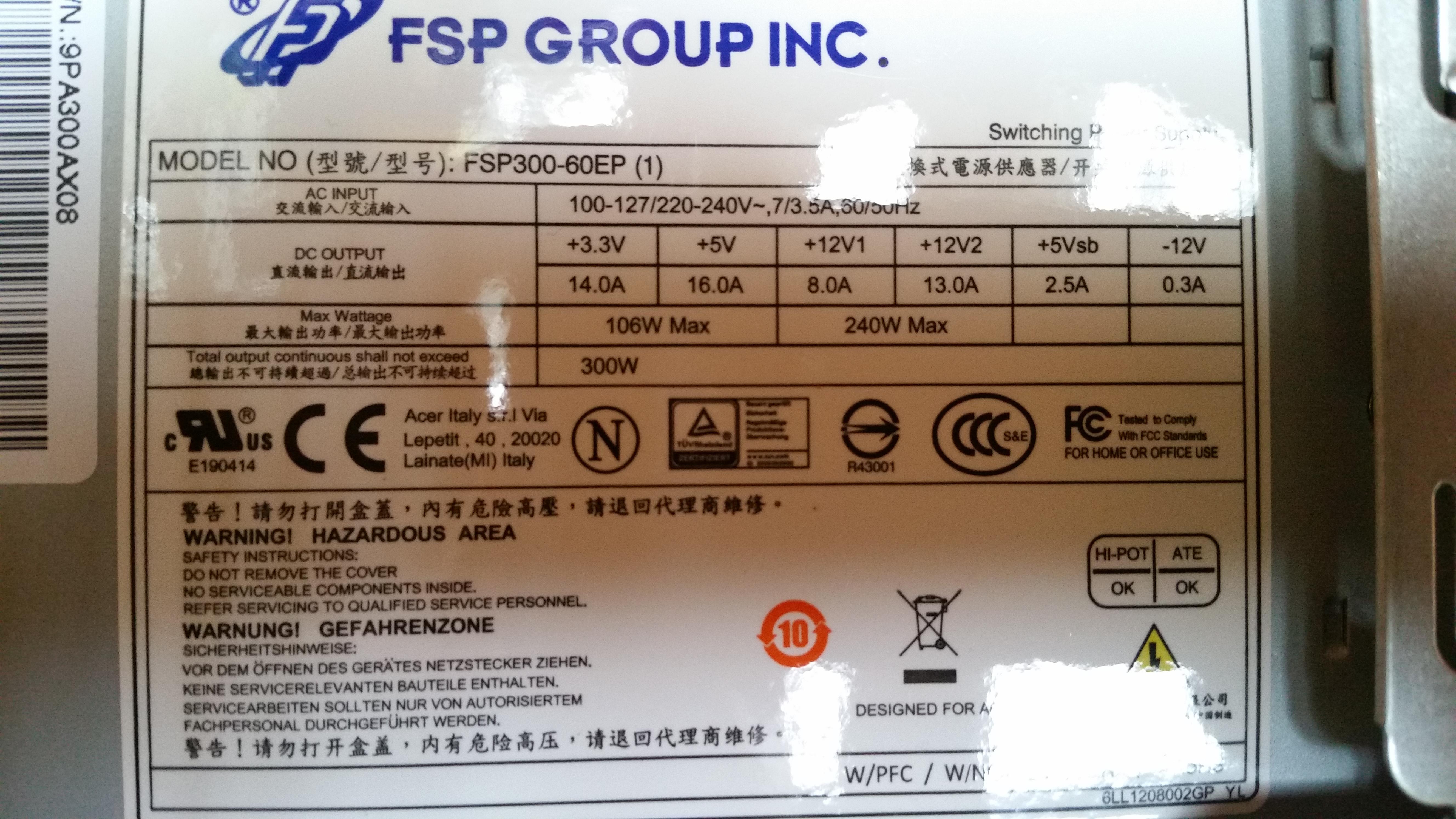

Das wichtigste Teil zur "Passgenauigkeit" ist das Netzteil. Das kannst du nicht mittels Programm rausfinden sondern da musst du den PC aufmachen und nachsehen was auf dem Netzteil draufsteht.

ansonsten mal durchgeben wieviel Watt das Netzteil hat und vor allem wieviel Ampere auf welcher Leitung (ist son aufkleber an der Seite wo alles aufgelistet ist. Den auch mal fotografieren... Oder wenn es ein fertig-PC ist einfach mal die korrekte Bezeichung hier angeben. Dann kann man sich genau alles angucken

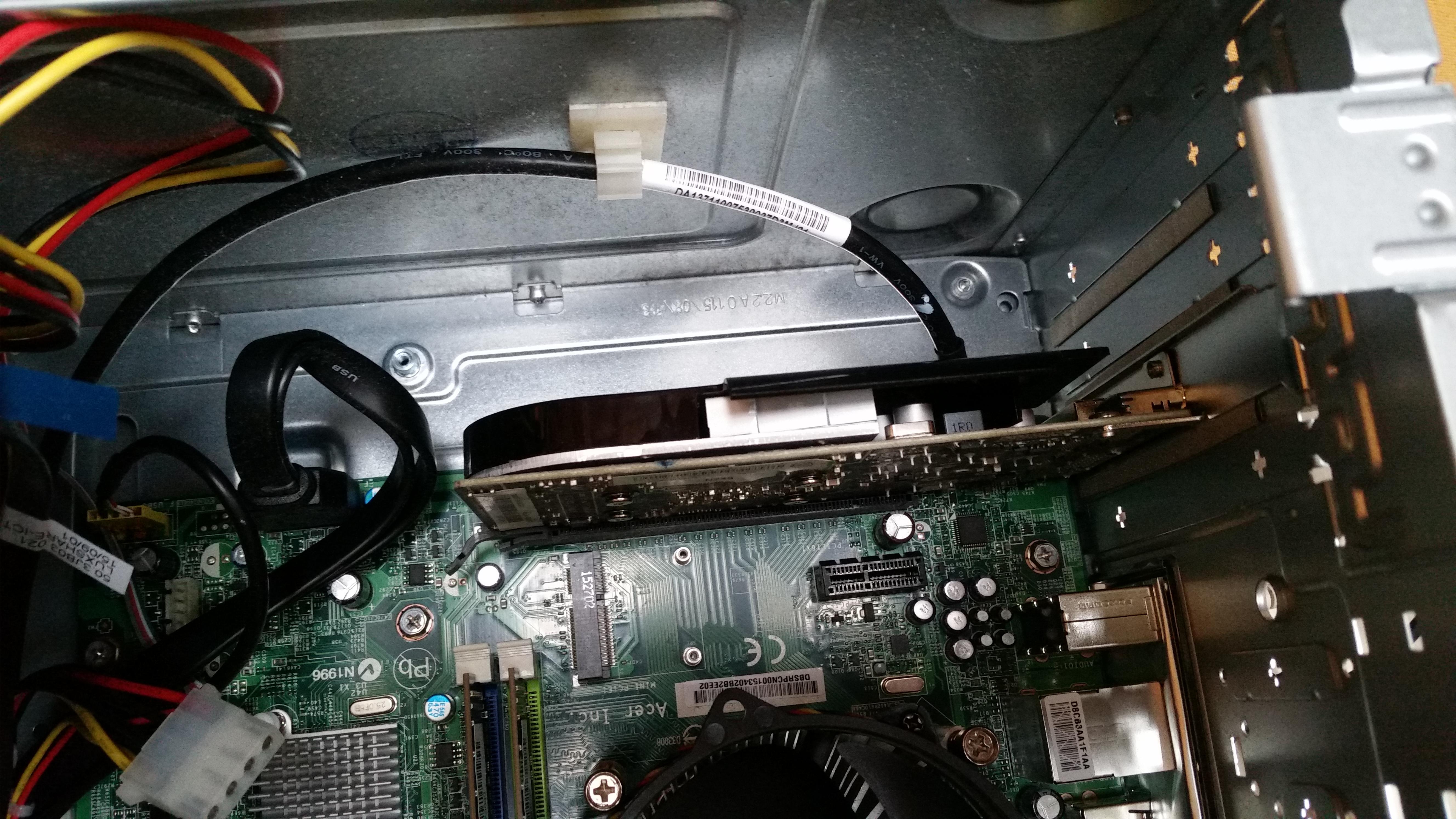

Ich würde mal sagen von dem Front USB kannst du dich verabschieden, wenn du da eine andere Grafikkarte reinsteckst.
Eine non-OC 960 sollte mit dem 300W Netzteil noch gehen, aber da bist du dann komplett ausgeschöpft, was die Leistungsreserven angeht.

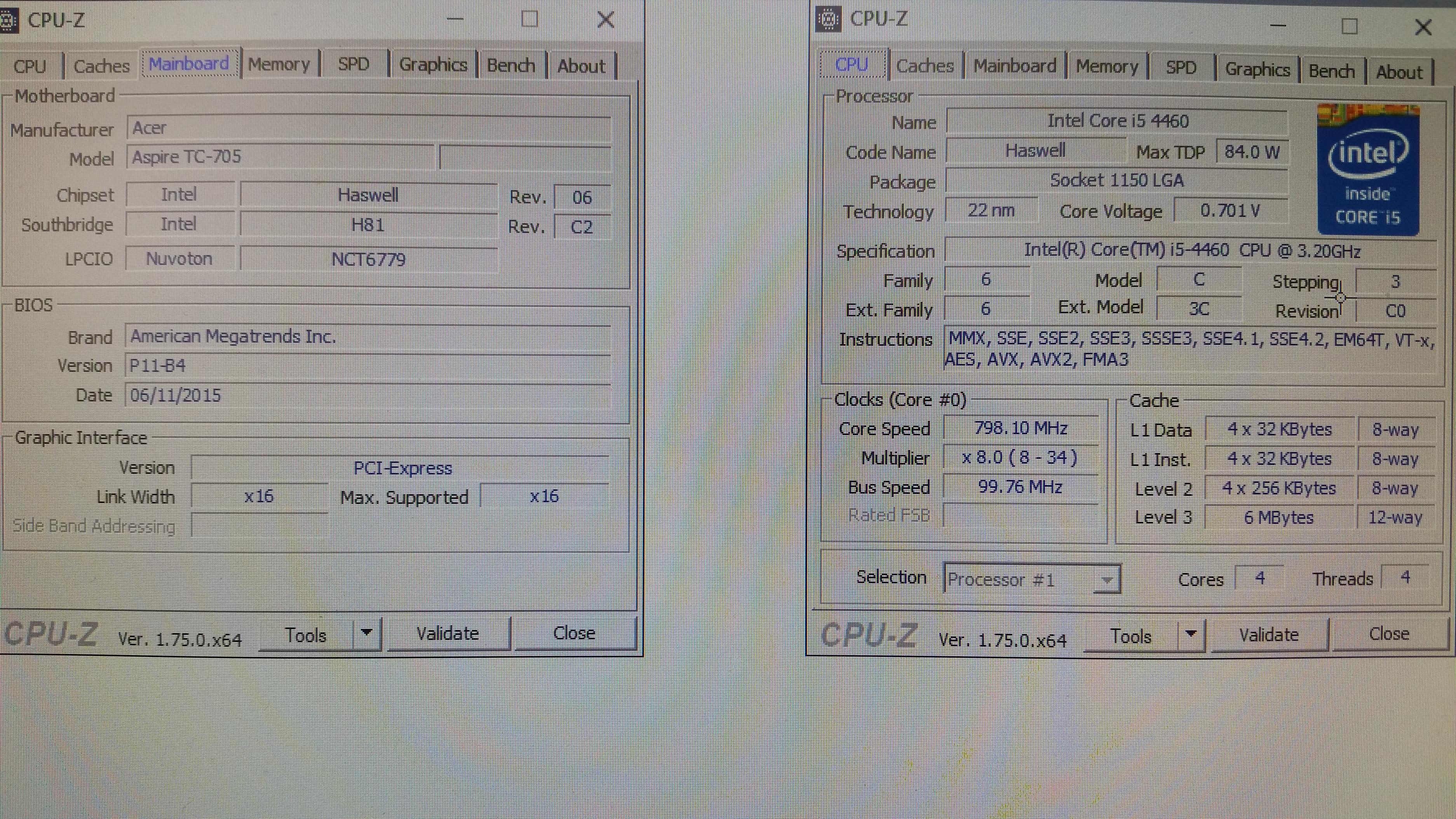

Prozessor: i5 processor 4460 intel core

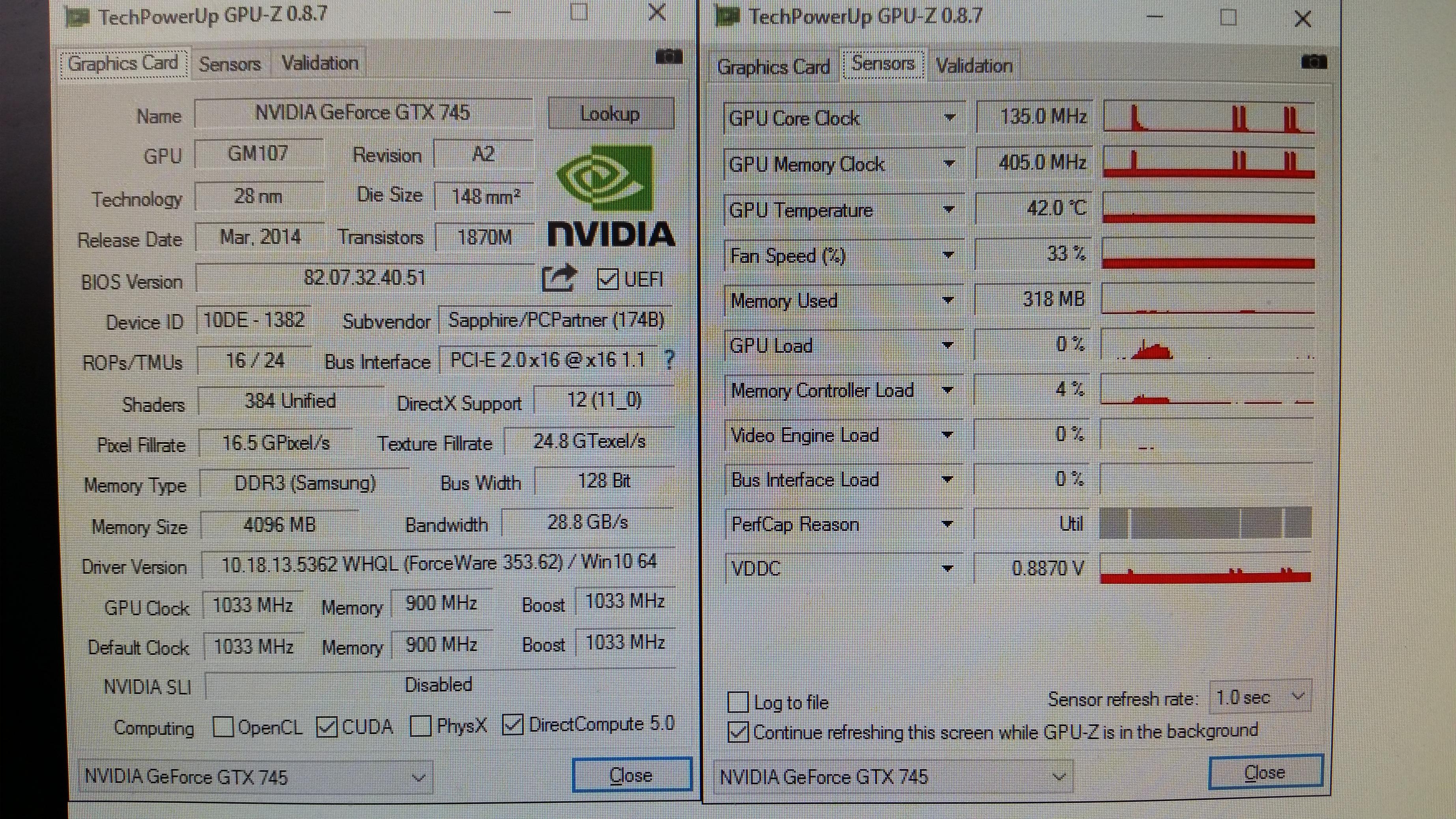

Mainboard kann man das nicht sehen auf dem bild mit dem Gpu-z?
könnte es diese sein
ACER US-7869 Version. 1.0 ?
Wir bräuchten noch Bilder von "CPU-Z" für den restlichen PC!
Kannst z.b. CPU-Z verwenden da sieht man auch das Mainboard.
Mechanisch scheint der Steckplatz zu passen, Probleme könnte es da nur noch wegen des älteren Standards PCIe 2.0 geben!

Ach bin ich doof versteh ich hatte GPU Z aber nicht CPU-Z okay^^
Also ich wollte mir eine GTX 960 mit 4gb holen. Wusste nicht das es dort so viele unterschiede gibt dachte gtx 960 4gb ist eine gtx 960 4gb :D

Ich denke in diesem Fall wird eine der kurzen 960er am besten passen, dann geht ggf. der Stecker für die USB3 Frontanschlüsse auch noch rein vom Platz her. Müsste man mal ausmessen.

Gemessen an einer 745 ist die 960er allerdings ein Monster. ;)
Finde mal bitte heraus, ob dein Netzteil einen "6-Pin Stromanschluss" aufweist. Das wäre dann super. Falls es den nicht hat, müsste man mit einem Adapter und 2 Molexsteckern arbeiten.
Das 300er FSP kann die Karte wohl packen; fraglich bleibt trotzdem, ob dein Mainboard es überhaupt zulässt, dass eine andere Karte eingebaut wird.
