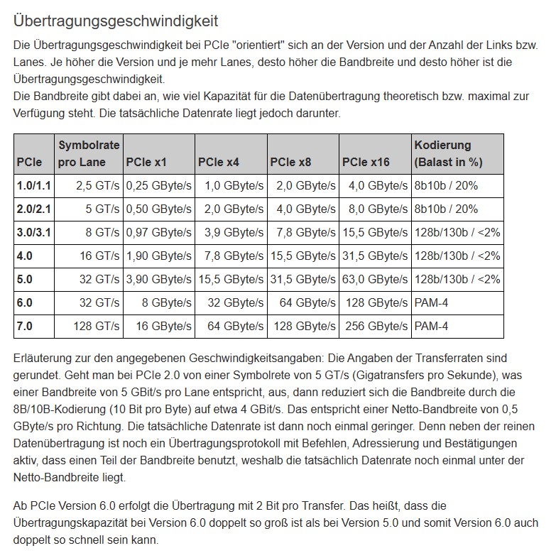

Würde funktionieren. Aber du hättest bei der Grafikkarte über den Riser nur die Leistung bzw. den Datendurchsatz des PCI-E 2.0 (x1) Port, da die ausgegebene Leistung "nur" dem Port entspricht, an dem der Riser angeschlossen ist. Du kannst nicht mehr haben, als der Port hergibt.Sind ja eigentlich nur für Mining-Rigs interessant, da hier nur die Rohleistung ohne Shader, Texturen etc benötigt wird.
Ob du mit deiner 750Ti mit PCIe 2.0x1 anstatt 3.0x16 leben kannst musst du entscheiden. Auf jeden Fall würde das viel weniger Leistung der Graka bedeuten.

Danke für die Antwort. Dass es am Riser nur soviel MB/GB gibt, wie am Ursprungs-PCI-E, war mir klar ... hieße das also, dass ich statt den maximalen 2GB der Grafikkarte am PCI-E 3.0 (x16) Port nur 0,5GB am PCI-E 2.0 Riser (x1 auf x16) erhalten würde, richtig? Wie macht sich diese Einbuße um ein Viertel denn in der Praxis deutlich, woran würde ich das merken? :)

Schnelligkeit (im Vergleich zu SATA) müsste aber doch im theoretischen Vergleich bei 15,5GB/s (PCI-E 3.0 x16) vs. 6GB/s (SATA) liegen, oder? Aktuell sind die Preise für NVMe M.2 SSDs nunmal auch deutlich günstiger als z.B. SATA M.2 SSDs, allein deshalb finde ich lohnt sich der Umstieg schon ...
Da fehlt irgendwas. Der subjektive Vorteil so einer Platte im normalen Betrieb geht gegen Null. Den Vorteil siehst du erst wenn du öfter mal Daten schiebst.
bitte was? auf die größe des videospeichers der graka hat das keinen einfluss.
wenn du ne entsprechende SSD mit x16-anbindung findest. sämtliche mir bekannten PCIe-M.2 haben maximal x4.
6Gb(it)/s; das ist ein achtel von 6GB(yte)/s.
