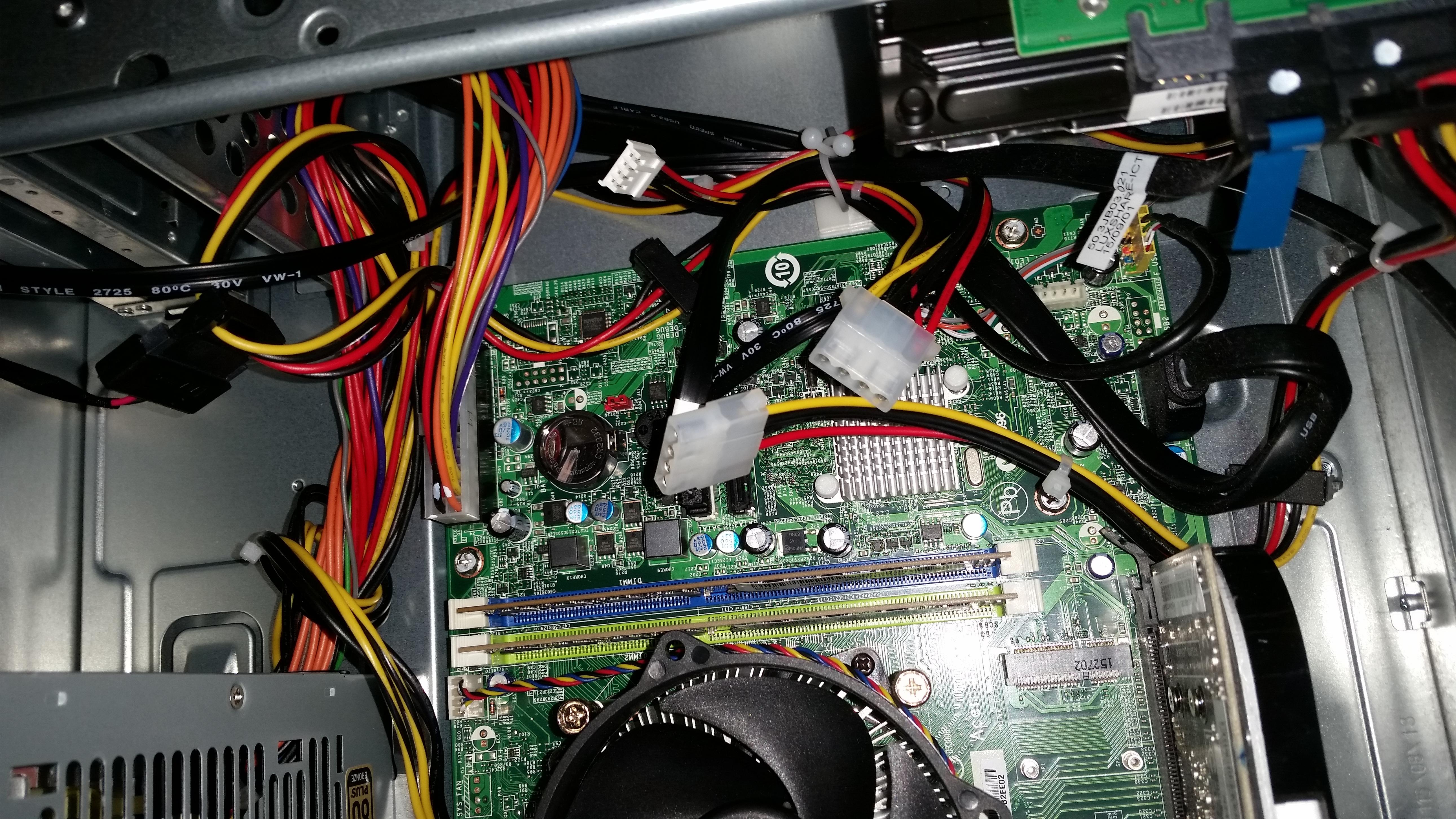

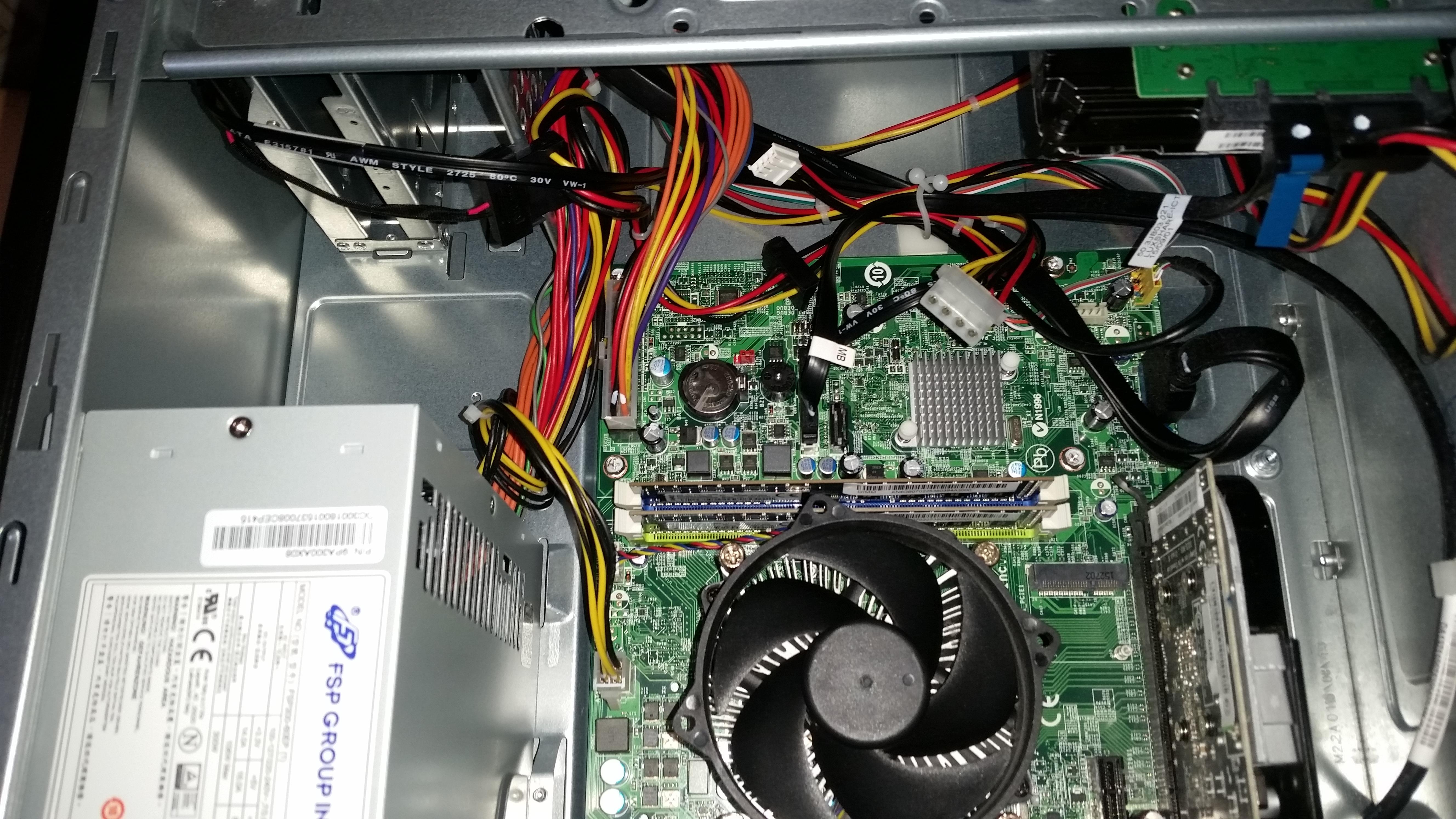

Auf dem Bild sehe ich einen weißen Molex, der frei ist. Gibt es davon zufällig noch mehr,
die sich irgendwo verstecken?

hey ja die 2 großen auf dem bild und dieser kleine weiße.
Leider konnte ich keinen schwarzen anschluss finden.

Ist das Netzteil alleine dafür verantwortlich die warme Luft des Prozessors und der restlichen Komponenten nach draussen zu führen oder gibt es noch einen Lüfter an der anderen Gehäuseseite, die auf den Bildern nicht sichtbar ist?
Sitzt dat Netzteil eigentlich oben oder unten im Gehäuse?

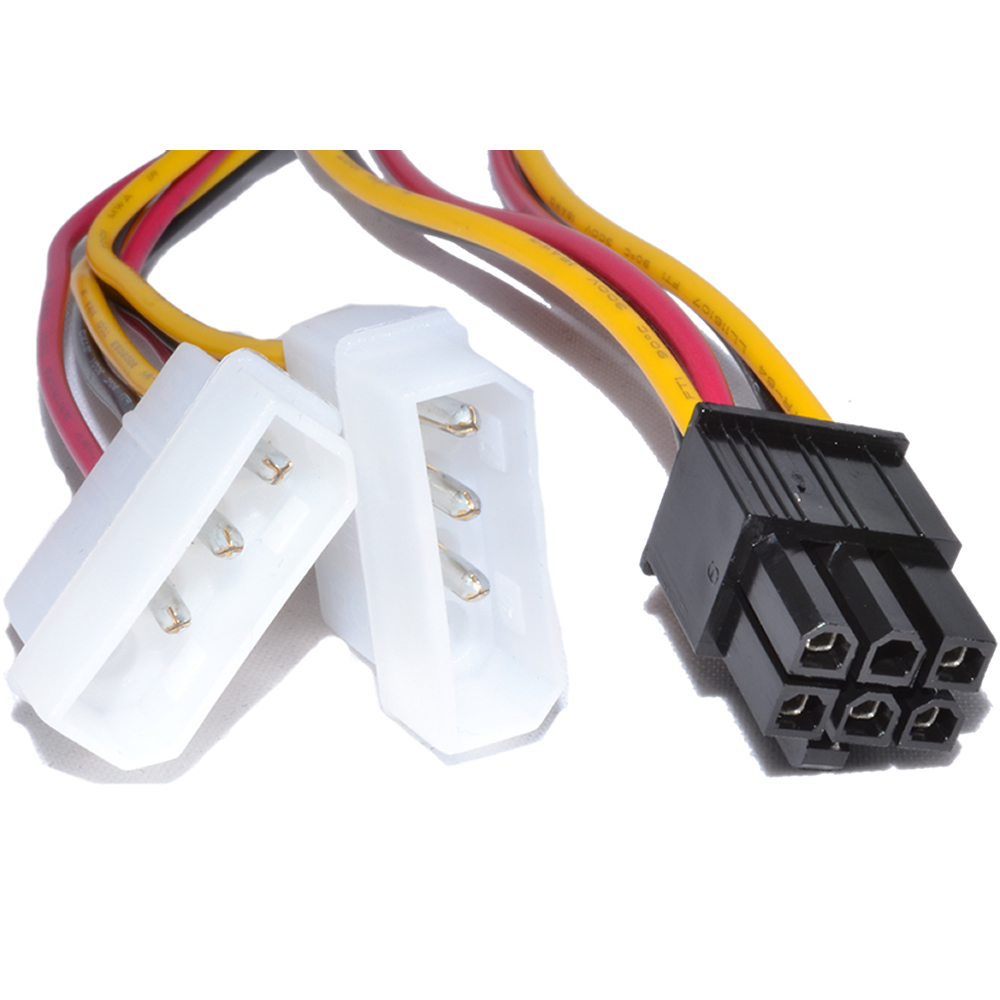

Den schwarzen 6pol Anschluß brauchst du nicht zu finden/ suchen, da sich dieser erst über den Adapter 2x Molex nach 1x 6 pol PCI express ergibt!
Oft liegt so ein Adapter den Grafikkarten entsprechend bei!
Nur das netzteil alleine anscheinend.
Es gibt nurnoch 2 lüfter und der eine ist am prozessor und der andere kleine an der grafikkarte.
Das netzteil ist oben im gehäuse.

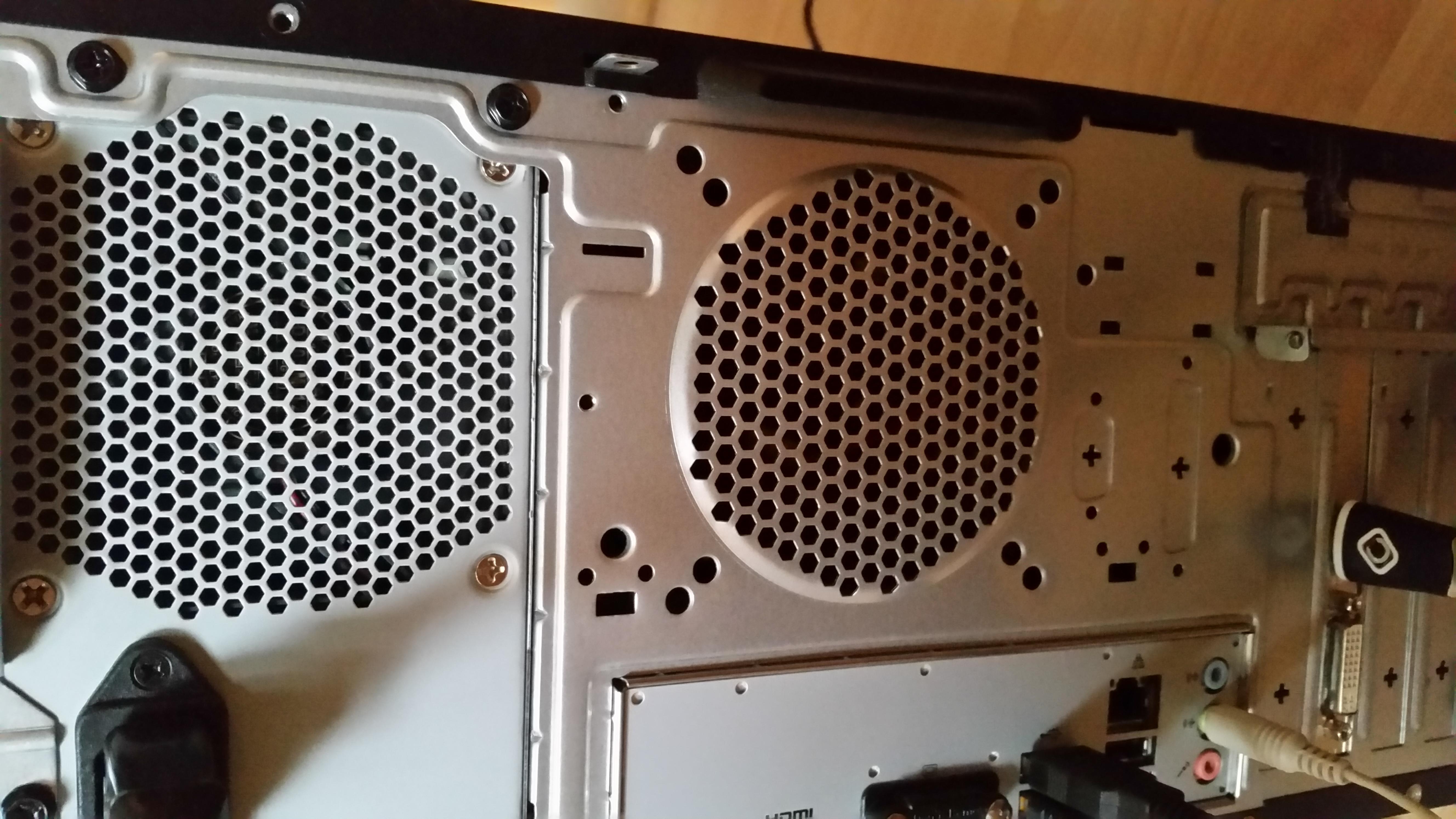

Hast du denn an der Rückseite einen vorgefertigten Platz für einen Lüfter?
Für welche Lüftergröße wäre der Platz geeignet? Kannst ja noch ein Bild von der entsprechenden (Rück)seite des Gehäuses anheften!

Ja ich habe noch einmal platz dafür habe es ausgemessen in der Diagonale 8,5cm.
Müsste ich dann einen Acer lüfter kaufen? oder muss nur die größe stimmen und der rest ist egal?

Das schaut nach 80er Lüfter aus. Am wirkungsvollsten und am leisesten ist es, das Lüftergitter raus zu dremeln und den Lüfter an sich dann mit Gumminasen zu befestigen. Wenn es nur einen Gehäuselüfter gibt, so sollte dieser die Luft raus ziehen.
Der ist bereits entkoppelt

Nehmen kannst du einen x- beliebigen, der von der Rahmenbreite her passt!
Wenn du 8,5 cm gemessen hast, dann ist das mindestens für einen 92er Lüfter! Gemessen wird üblich die Rahmenbreite und nicht der Durchmesser des Lüfterrotors.
Den hinteren Platz solltest du auf jeden Fall mit einem Lüfter versehen und wenn es dein Gehäuse zuläßt, wäre ein weiterer Lüfter an der Vorderseite unten, der frische Kaltluft in das Innere saugt, sehr empfehlenswert!
Notfalls könntest du einen 120er oder 140er Lüfter hochkant auf dem Boden stehend so mit z.B. Heißkleber befestigen, daß er einen Luftstrom direkt auf die Grafikkarte richtet und dazu die Luft aus dem vorderen Innenbereich des Gehäuses ansaugt.
