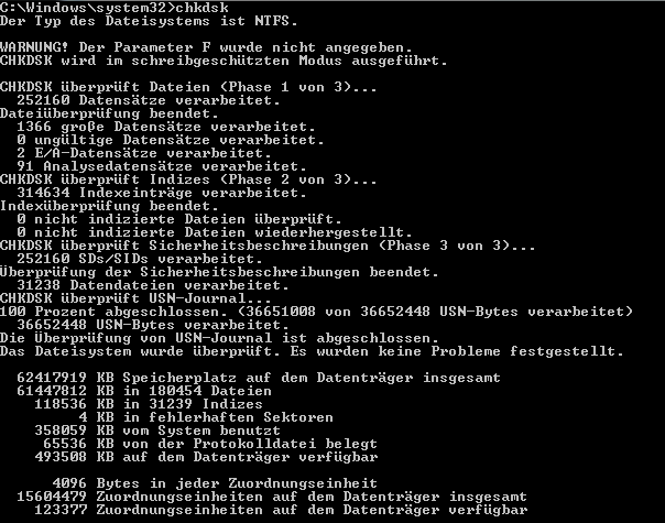

Edit:\windows\system32\drivers\CLASSPNP.SYS .Bei einigen hat geholfen die Festplatte zu überprüfen mit Chkdsk.

Ich werde nun die Festplatte mit Chk dsk. überprüfen und Rückmeldung geben.
Edit: Soweit ich das sehe wurden keine Probleme festgestellt mit chkdsk.
