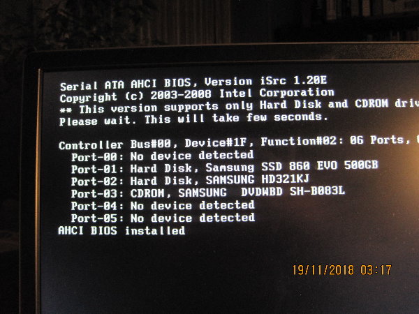

der PC meines Mannes macht seit einigen Wochen massiv Probleme. Er bleibt beim Booten immer an folgender Stelle hängen:
Und zwar fährt er bis "Port-05:....." ganz normal hoch und bleibt dann einige Zeit stehen bis dann "AHCI BIOS installed" erscheint.
Dann kommt direkt "Starting Windows" und der "grüne Laufbalken". Und genau bei diesem Balken bleibt der PC dann hängen. Wenn er doch mal hochfahren sollte läuft er ohne Probleme.

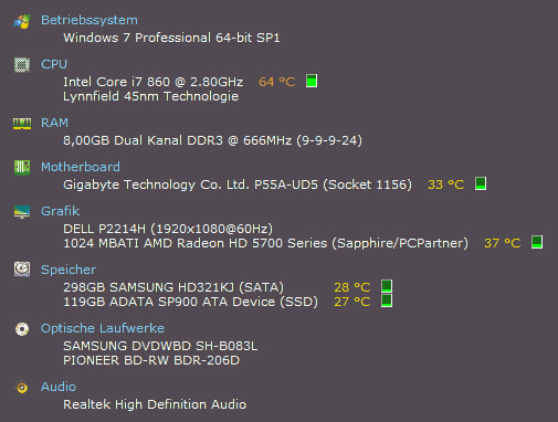

Das System ist wie folgt: (mit Ausnahme der Adata SP900 die durch die Samsung EVO ersetzt wurde.

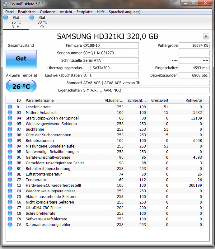

Vielleicht hat die HD321kj Anlaufprobleme, überprüfe das mal mit crystal-diskinfo bei den SMART Werten.
wo ist windows installiert?
evtl mal die platten auf andere sata ports stecken... im bios die config auf die ssd legen und da schauen ob ahci läuft usw :)
Auf den ersten Blick fallen mir 64 °C bei dem Prozessor auf. Weiß du, wann der Screenshot gemacht wurde? Unter Last wäre das OK, wenn der PC gerade nix macht, ist das zu viel. Bzw. wenn er dann was macht, wird es schnell kritisch.
Die uralte Festplatte würde ich zu erst ausbauen. Auch, wenn da nicht Windows drauf ist, kann die das System beeinträchtigen.
Oder, wenn der PC läuft, die Platte mit CDI checken. Dann einen Screenshot hier posten, aber bitte so, dass man alle Werte lesen kann.
Im BIOS kann man die ganzen anderen Ports, die leer sind, auch deaktivieren.

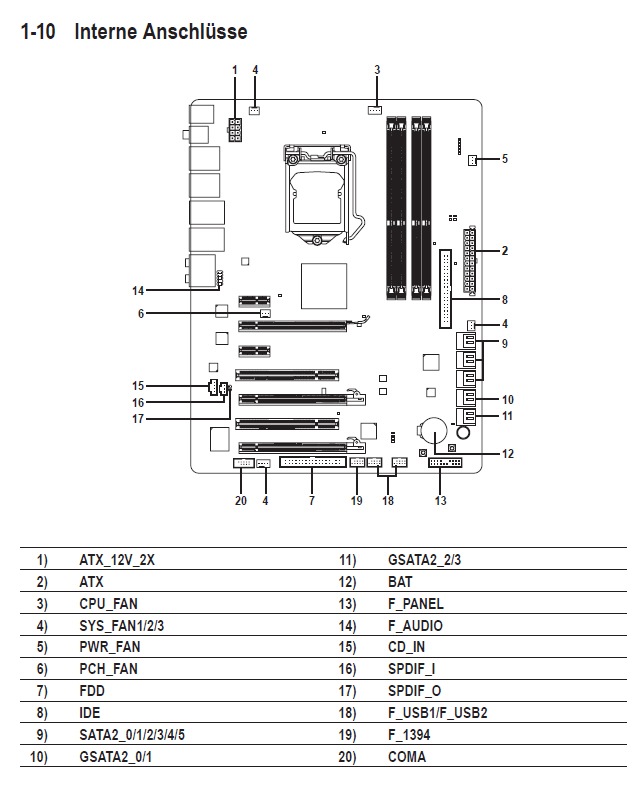

Hier mal ein Foto vom Board. Wo steck ich denn was tatsächlich bzw. am besten hin? Es sind noch 2 DVD bzw. Bluray-LW vorhanden.
Und was heisst: Im Bios die Config auf die SSD legen?
@Smily: Der Screen ist uralt. Im Moment komme ich an den Rechner nicht dran, da er nicht hochfährt. PC hat auch vor 3 Monaten ein neues Netzteil bekommen. (richtig gutes).
Erstmal nur die SSD anklemmen, Rest fürs Erste einfach weg lassen.
Ansonsten gehört die SSD definitiv an einen Port aus 9). Denn die GSATA Ports sind von einem externen Controller, die SATA Ports vom Chipsatz.
Nach Möglichkeit nur 9) nutzen und den GSATA Controller im BIOS ausschalten.

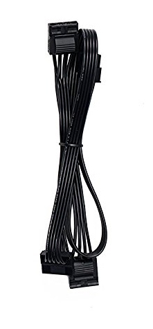

So, habe jetzt mal die HDD abgeklemmt und der PC fuhr ohne Probleme hoch. Nun die Frage: Die HDD und die SSD waren strommässig mit einem so aussehenden Kabel miteinander angeschlossen:
Liegt es nun eher an der "Stromverbindung" oder eher doch an der HDD selbst?

Am Strom sollte es nicht liegen. Kannst es ja ausprobieren und an ein eigenes Stromkabel hängen. Von den DVD Laufwerken zum Beispiel. Aber bisher hat es ja auch funktioniert ;). Zu 99% gehe ich aber davon aus, dass die HDD einfach Schrott ist.

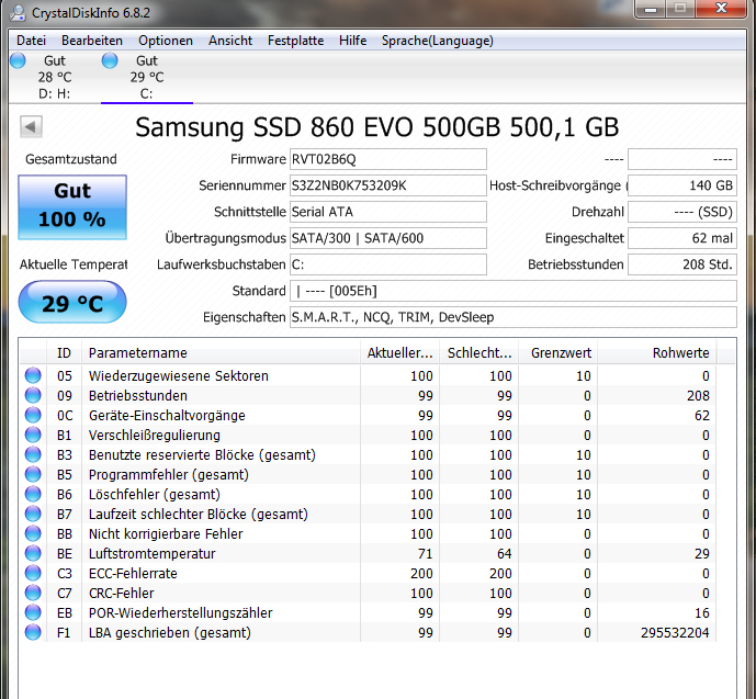

Dann bitte trotzdem CrystalDisk Screenshot machen! Die HDD ist so alt und anscheinend noch nie kontrolliert worden, die schreit nach Ausfall. Würde auch zu dem Problem passen!
OK, du warst schneller :lol:. Dachte die sähe schlimmer aus. 6500 Stunden ist auch nicht viel. Die ist nicht Schuld und nicht defekt!
