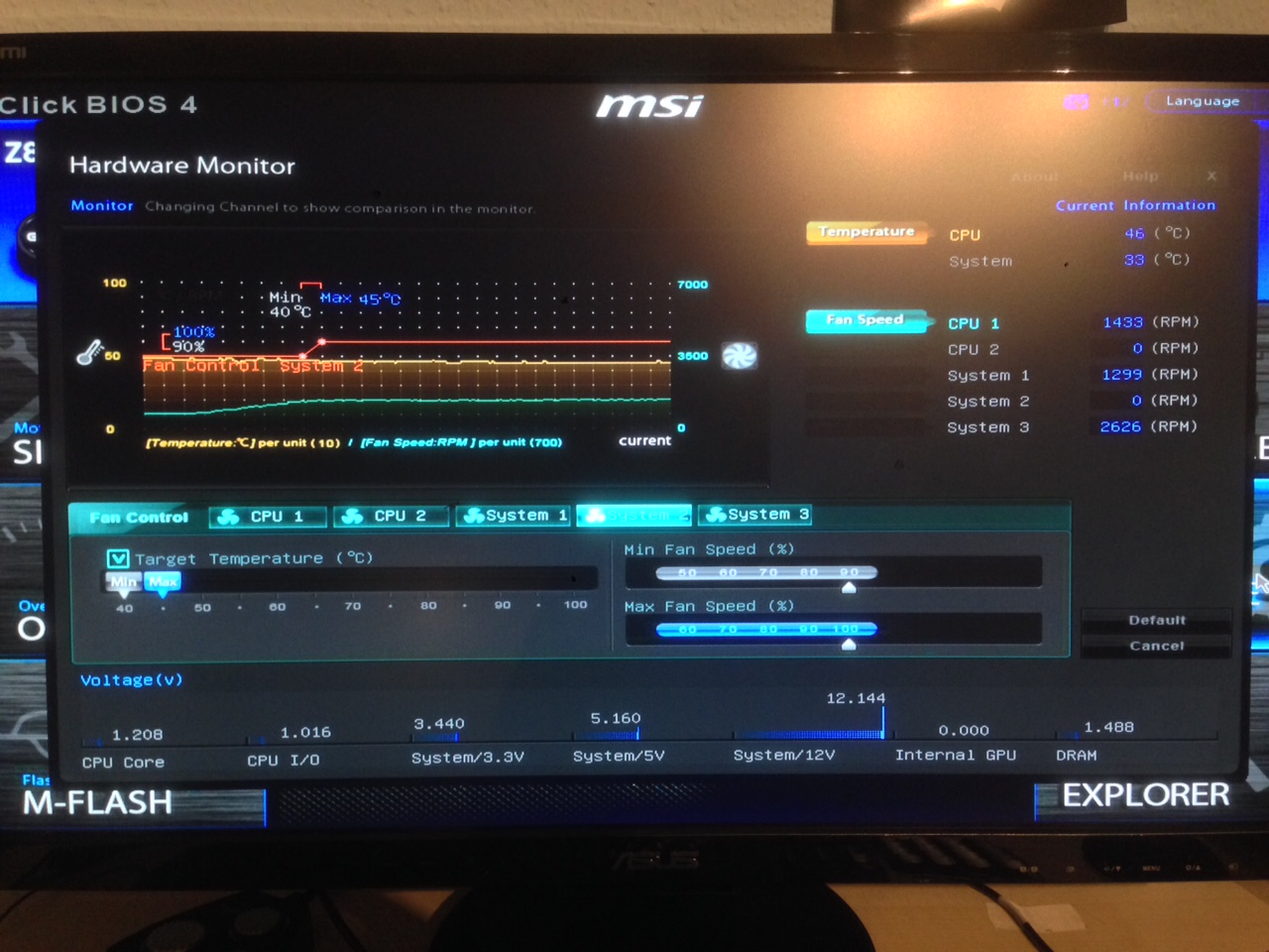

+3,3V = 3,440
+5V = 5,160
+12V = 12,144
CPU = 46°C
System= 33°C
Liegt aber am overclock und weil ich die Spannung auf 1,205V stehen habe.
Ich weiß, dass das mehr ist als nötig.
1,15V würden auch locker reichen.
Das mache ich aber erst wenn die Bluescreens weg sind und ich weiß woher die Instabilität kommt.
Bei Volllast wird die CPU nicht zu heiß.
Habe immer CoreTemp an und die Temps gehen nie über 60°C - max 65°C bei wirklich heftiger Belastung.
Danke erstmal!
Melde mich später ;)
