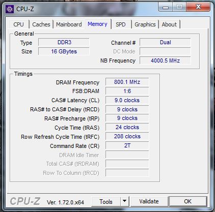

So sieht es aus wenn ich das XMP benutze.
9-9-9-24
1,5 Volt
Command Rate 2T

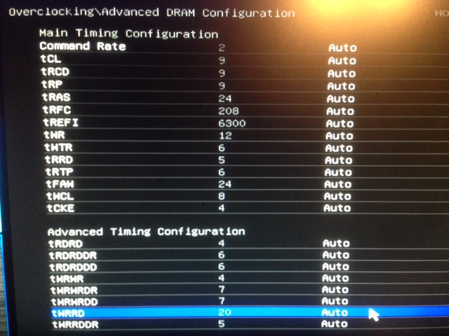

TRFC = 208

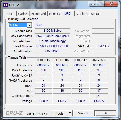

CPU-Z:
EDIT:
Ich hab ne nachgerüstete Soundkarte.
Asus Xonar Essence STX
Onboard ist im BIOS deaktiviert.

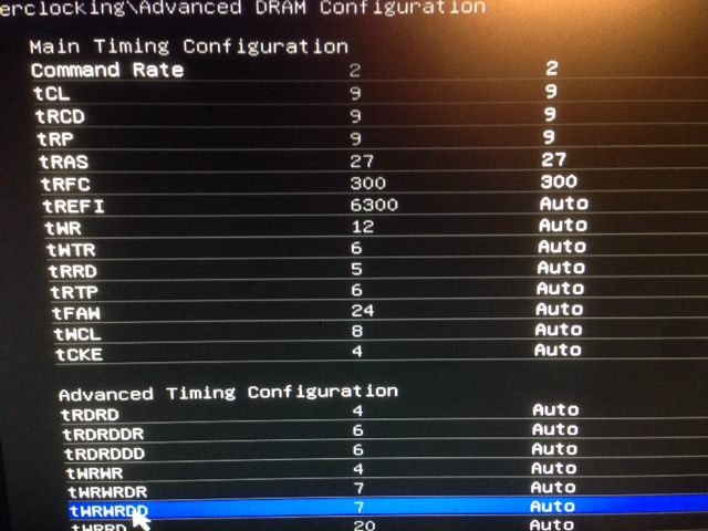

TRC = 40
TRFC > jetzt 208 > 300 einstellen (320)
9-9-9-27
TESTEN

Hab den Ram so eingestellt wie du gesagt hast.
Der Ram läuft super, aber der PC stürzt trotzdem ab wenn ich den Grafik StressTest mache oder ein Spiel spiele.
