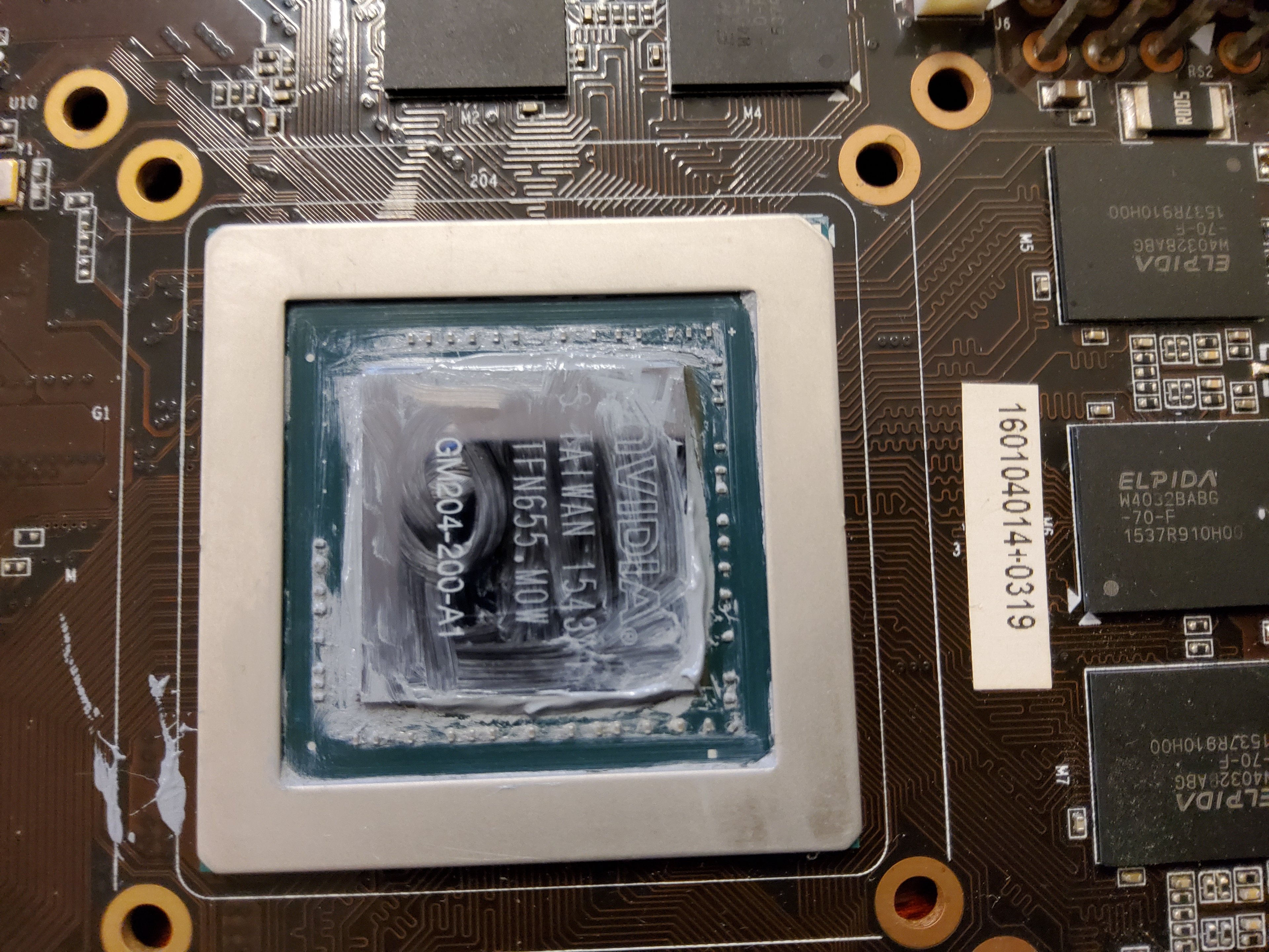

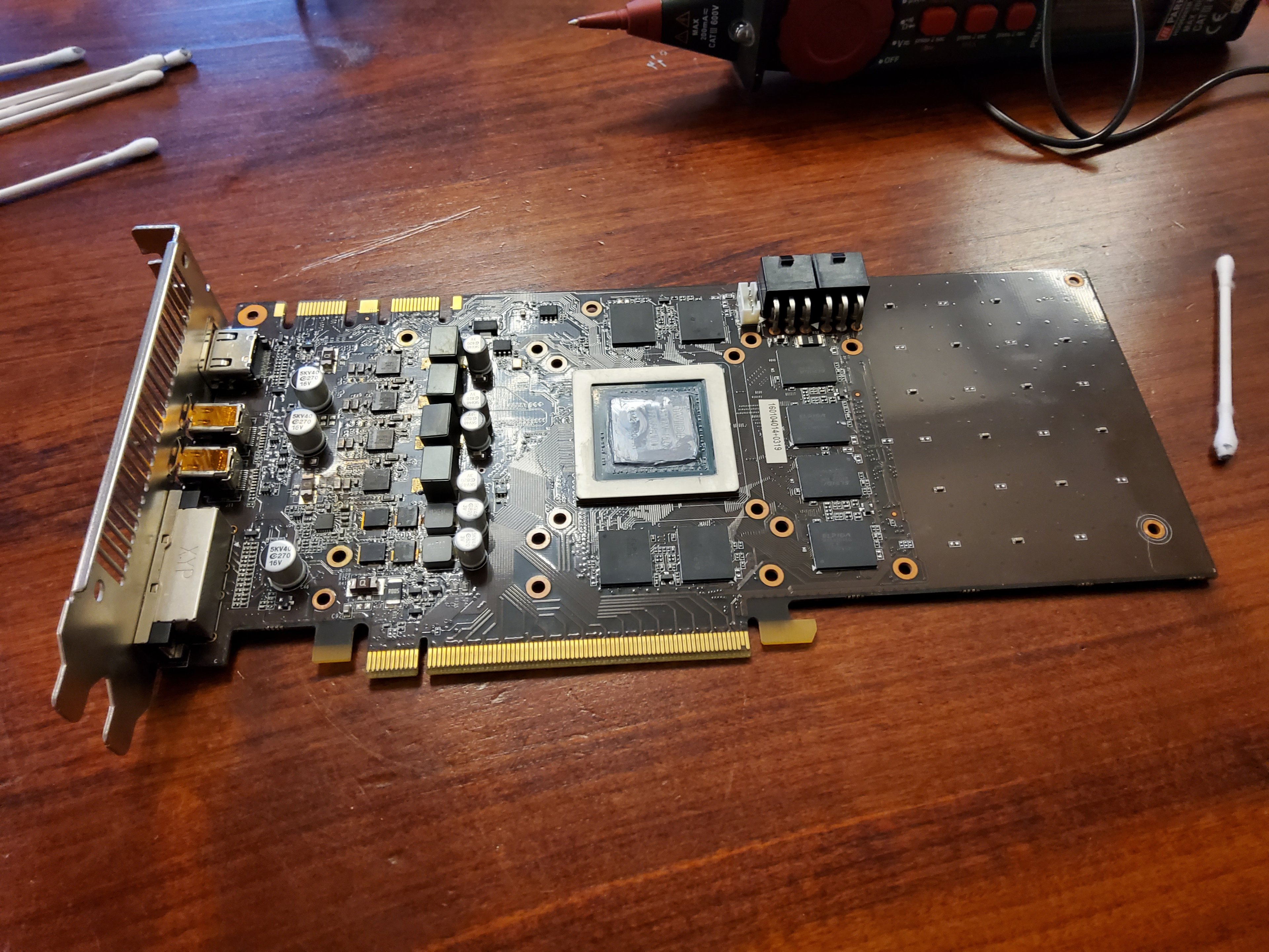

Mainboard anzeigen bei beiden Boards. Die 970 ist noch sehr gut in Schuss. Zudem alle Werte stimmen.
Dir ist aber schon klar das die WLp nur auf den Chip in der mitte gehört oder ?
Das sieht ja grausig aus.
Dinge gehen kaputt und das geschmadder mit der Wlp lässt irgendwie darauf schließen das da nen Amateur am werk ist.
Ich weiß, habe die gebraucht vor 2 Jahren gekauft, sie funktionierte tadellos. Auch mit der grausig verschmiert paste xd.
Bin grad am reinigen des chips

Die aufgebrachte Menge der Wärmeleitpaste sieht für mich nach einer Katastophe aus.
Um welche WLP handelt es sich, ist die evtl. elektrich leitfähig?
Beim wischen könnte sich auch ein SMD Bauteil abgelöst haben.

Und warum ist das eine Bauteil (2. Bild) von den vieren in der Reihe so schief?

Die Bausteine alle heil es ist die arrogant, habe grade alles sauber gemacht, es sieht nun aus wie neu

Hängt euch doch nicht an der WLP auf. Denk das Bild ist erst entstanden nach dem die Karte nicht mehr funktioniert hat. Ja sieht schieße aus, aber die scheint lang genug so funktioniert zu haben.

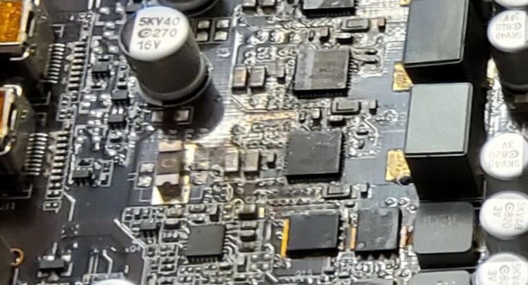

Der Bereich hier sieht ein wenig arg dunkel aus. Sicher das da nix abgeraucht ist? Mehr kann ich aber zum Thema leider auch nicht beitragen.
Nein, das sind Abdrücke von den wlp pads, die sind sehr dreckig.

Nun ja die 900er Serie ist 6 Jahre alt. Ich gehe mal davon aus, dass der Verkäufer vor 2 Jahren die Karte getaktet hat, weil die WLP über den Chip hinaus verteilt ist. Das könnte zum frühzeitigen Aus der Karte beigetragen haben. Wenn die Graka in einem 2. PC nicht funktioniert, wird sich wohl nicht mehr viel machen lassen.
Das war ich mit der wlp :D grins
Die Wlp ist hlt nicht leitend
Manche Pads "saften" mehr als andere.
Ist jetzt auch nichts schlimmes. Hatte ich bei meiner 1080 Ti auch oft - voll der Film auf der PCB.
WLP << lieber mehr als zu wenig (wenn sie nicht leitet)
Wenn es zu wenig ist - trocknet sie aus und erfüllt ihre Funktion nur noch teilweise.
Mit was wischt ihr denn die GPU sauber ? mit ner Spachtel ?
Hab noch nie ein SMD Bauteil abgerissen. xD
Klar kann es sein das der Vorbesitzer die Karte gequält hat.

Das ein Bauteil manchmal nicht 100% gerade sitzt ist auch normal.
schwimmt ja ein wenig aufm Lot im Reflow Ofen, gell ;)
Manchmal könnt man meinen das sich jemand zum ersten mal in seinem Leben eine PCB anschaut ;) wenn ich sowas lese.
Ein Detail-Bild zur der Verfärbung wäre aber mal interessant.
