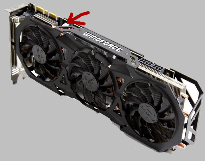

Den Stecher von den Lüftern kannst Du ganz einfach sehen siehe Bild:
Schau mal ob dieser eingesteckt ist !
mfg Zotac2012

Das ist der LED Stecker soweit ich weiß. Ja das habe ich schon geprüft :(.
Der Stecker für die Lüfter ist auf der anderen Seite und der ist Komplett verdeckt. Ich muss die Karte wohl zurückschicken.
Auf der rechten Seite des Bildes kann man das Verbindungskabel zum PCB und den Lüfter halb erkennen, und ich komme da auch nicht ran.
@haii91
Stimmt Du hast recht, da habe ich mich etwas vertan, der sitzt auf der anderen Seite rechts vom PCI-e Stecker. Entweder zurücksenden, oder halt mal den Lüfter abnehmen, sind 6. Schrauben hinten auf der Backplate. Kann ja auch sein das sich vielleicht ein Kabel vom Stecker oder der Stecker selbst gelöst hat.
mfg Zotac2012

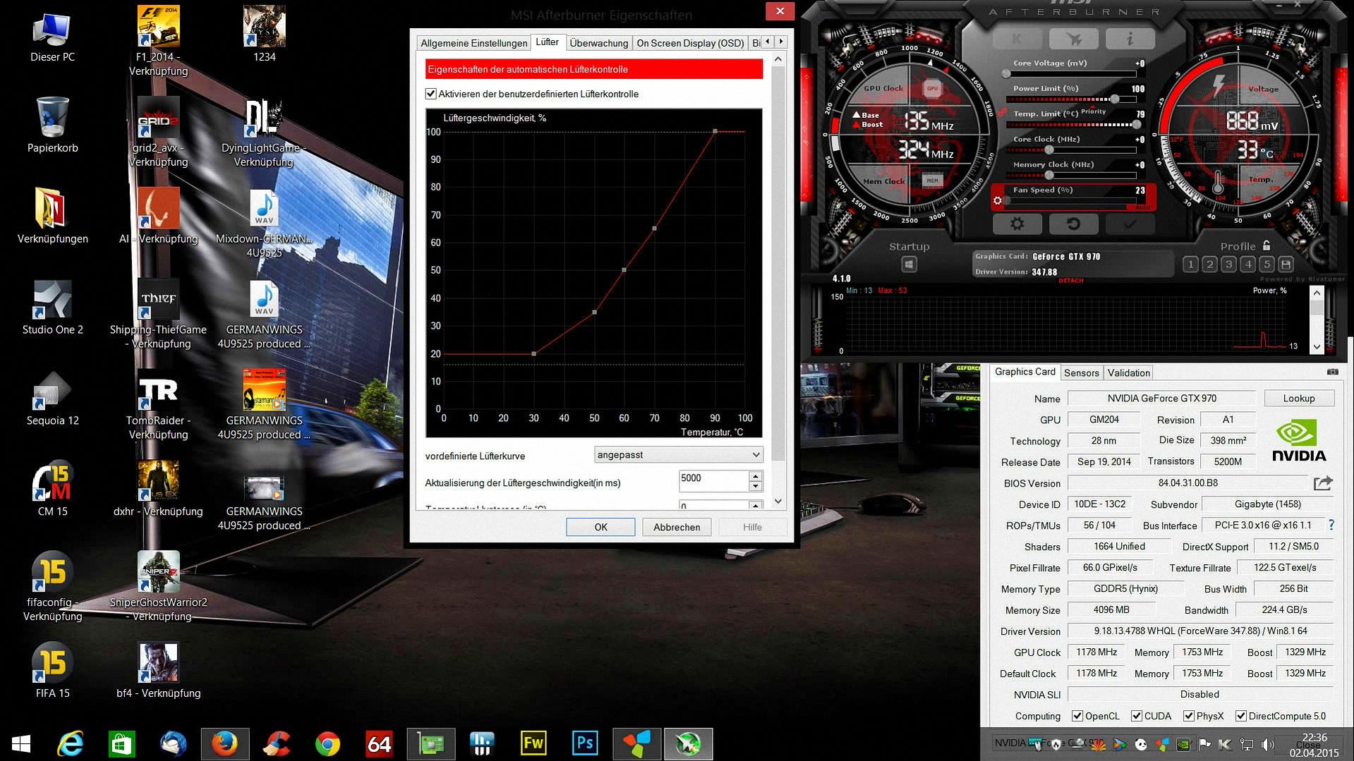

Eine Frage habe ich noch!
Kann man mit MSI AFterburner die Lüfter kaputt machen, oder so?
So sieht meine definierte Lüfterkurve aus. Nicht das es dann mit der nächsten Karte genau so passiert.
Blödsinn - ab zum Händler - mMn.
Versuchs mal ohne die Afterburner Kurve. Die min % sind ja 34 und du hasts auf 30% eingestellt. Vllt bleiben sie dadurch stehen und die Anlaufspannung reicht dann nicht, damit sie wieder anfangen zu drehen.
Wenn ich den Pc starte, laufen die Lüfter nicht mal an. Da wird MSi auch nicht mehr viel ändern können.
