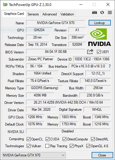

ich habe eine Zotac GTX 970 und wollte diese overclocken, um ein paar mehr FPS zu erhalten.
Zum Übertackten habe ich den MSI Afterburner benutzt.
Das Powerlimit lässt sich per Software auf 106% erhöhen, damit komme ich stabil auf 130Mhz mehr Coreclock und 100 Mhz mehr Memory Clock.
Eine erhöhung des Coreclock um zusätzliche 5Mhz führt dazu, dass das Bild kurz grau wird. Der Valley Benchmark meldet hierzu:
Direct3D11 error: device reset. Eine Erhöhung des Speichertakts um zusätzliche 200 Mhz verringert die FPS minimal.
Lohnt es sich das Powerlimit per BIOS Mod auf 120% zu setzen oder habe ich einfach einen Chip erwischt, welcher nicht weiter übertaktbar ist?

Es ist eine https://www.zotac.com/us/product/graphics_card/gtx-970#spec.
Der Standardtakt ist 1076 MHz, was meines erachtens recht niedrig ist.
Ich spiele nur noch selten und wollte 6 FPS mehr für COD Warzone haben, damit ich nicht unter 60 FPS komme.
der angegebene standardtakt ist eher uninteressant. als boost werden 1216MHz angegeben und auch das dürfte die karte ab werk locker knacken. ich hatte zwei verschiedene MSI 970 Gaming 4G hier, angegebener basistakt 1114MHz, boost 1253MHz, tatsächlich liefen die karten ab werk mit 1329MHz bzw 1316MHz.
mit wie viel takt läuft die karte wirklich?

Hi, ich glaube einfach, dass der Valley Benchmark ein Problem damit hat. Ich werde es noch mit einem anderen prüfen. Benutze ich den Garifkbenchmark von RainbowSix, dann läuft die Karte mit 1400 Mhz Stabil. Ab 1436 Mhz wird das Bild ebenfalls grau und Rainbow Six schließt sich. Es wird konstant das powerlimit erreicht (OSD) einbledung über RiverStatistics.
Wenn die Karte ohne OC läuft, ist nach exakt 1215 Mhz im Valleybenchmark schluss. In der Regel jedoch maximal 1151 Mhz und per OSD im Powerlimit.

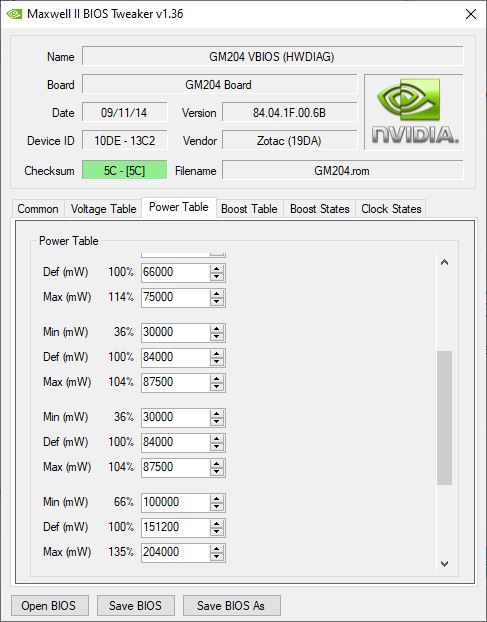

Also ich habe per BIOS Mod das Powerlimit auf +134% eingestellt bzw. gesamt TDP von 204. Damit stürzt der valley Benchmark bis +140 Core Clock nicht mehr ab. Das Powerlimit ist aber nach wie vor der limitierende Faktor.
Der Werksboost von 1216 kann damit gehalten werden und auch der erhöhte Boost von 1356 bzw. 1355 und drops auf 1329.
Ich denke damit habe ich so ziemlich das Limit erreicht, ohne das Powerlimit noch weiter zu erhöhen.

Wenn du mir dein BIOS hier hoch lädst, kann ich dir gerne das PL, bzw. regelbare PL auf einen gewünschten Wert erhöhen. Etwas mehr Boost sollte da auf jeden Fall drinnen sein, solange die Kühlung mitspielt.
Hi, das wäre natürlich super nett, nur weiß ich nicht wie hoch man das Powerlimit noch setzen kann.
Ich habe meine aktullen Daten mal hochgeladen.
Die Frage wäre auch, ob man das nicht einfach höher ansetzt und solang der mittlere Def nicht verändert wird einfach das Powerlimit beliebig per MSI Afterburner veränderbar ist.
In Warzone bin ich übrigens im Voltage Limit, was mich wundert, da Valley nur im Powerlimit ist.
Hab dir beide 6Pin mal aufgebohrt und die maximale Gesamtleistung auf 300W gesetzt. Damit solltest du genug Spielraum mit dem Afterburner haben ;)
100% entspricht weiterhin deinem Stock-Limit. NVflash mit Cert-Bypass nutzt du bereits oder?
Genauso ist es ;)
Allerdings immer darauf aufpassen, dass du auch PCIe 6Pins erhöhst und die beide zusammen mit dem PCIe Slot Werten dein PL mindestens abdecken.

Noch eine Frage. Ich habe ja lediglich ein 400 Watt Netzteil. Sollte ich die Grfikkarte nicht grob maximal bis zu einer TDP von 270 Watt setzen? Theoretisch würde die dann 270 ziehen. der Xenon 80 und die restlichen Vebraucher hätte noch knapp 50 Watt, wobei die restlichen Verbraucher 4 Ram Bänke und eine SSD sind.
