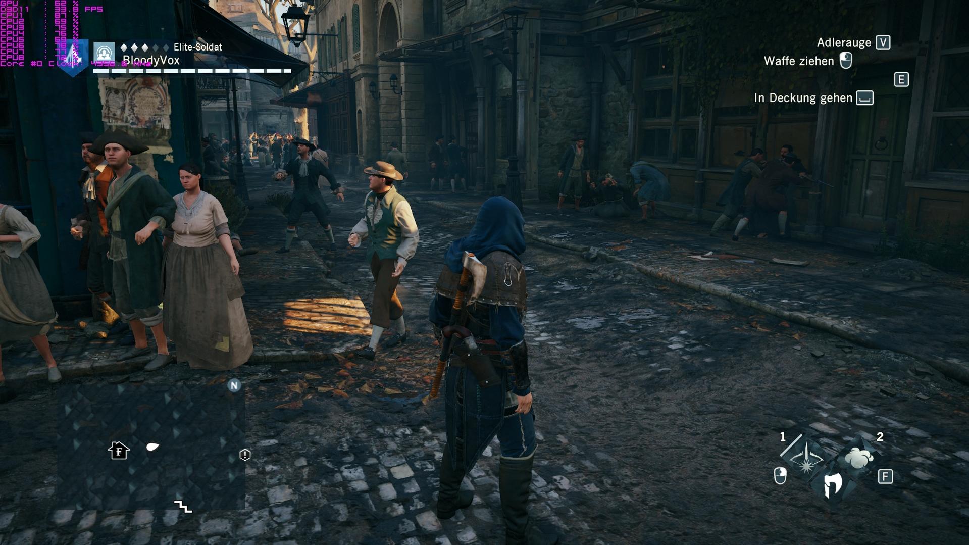

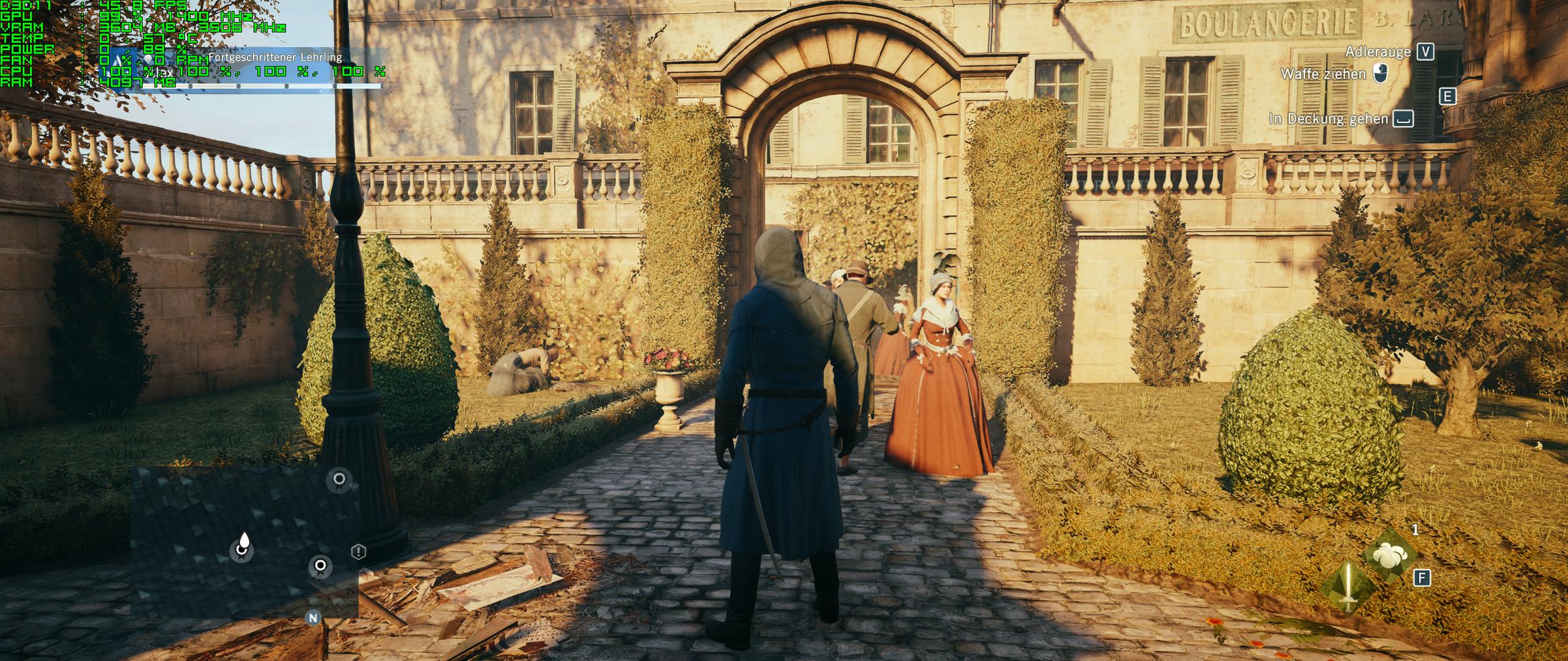

Hier bitte:
Grafikeinstellungen: Alles auf Max/Ultra @ 2560x1080 FXAA
In 1920x1080 ist das CPU limit noch stärker. Da bleibt die CPU logischerweise noch öfter bei 100% kleben und die GPU Auslastung geht auf 70-80% runter.
Und ja, ich finde auch wir sollten wieder zum Thema kommen. ;) Wobei ich meinerseits eigentlich alles gesagt habe, was ich beitragen wollte.
EDIT: Wieso kommt das forum hier mit den Bildern nicht klar? Das eine wurde verkleinert....
1920x1080 alles auf Ultra

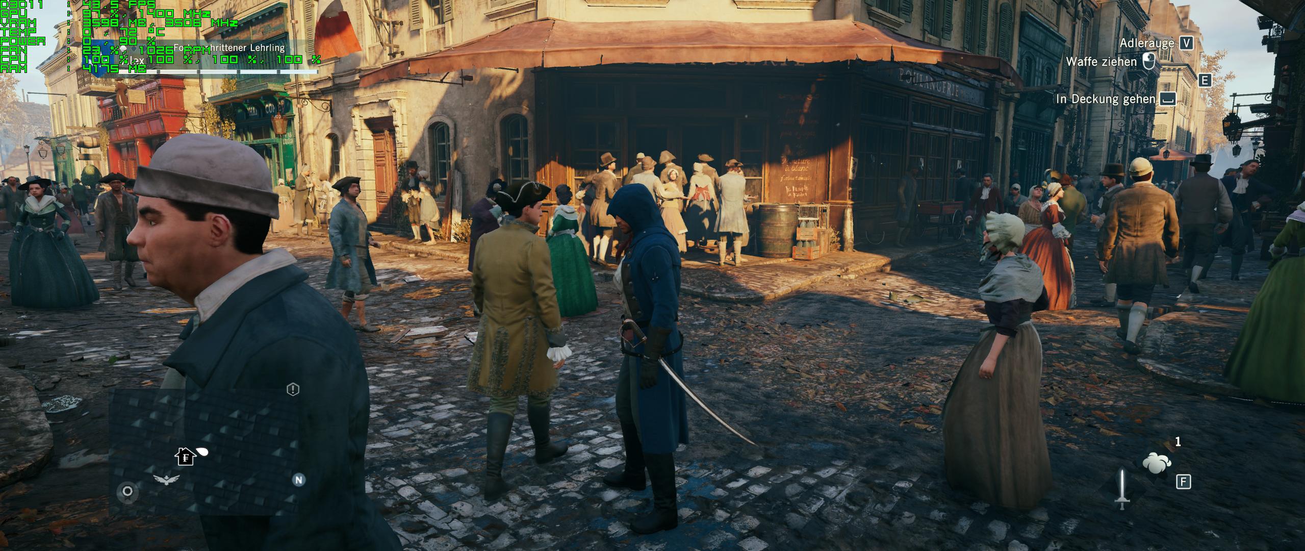

Habs gerade eben nochmal getestet. In 1920x1080 hab ich im Schnitt ca 5 FPS mehr. Das kann, muss aber nicht auch am Seitenformat liegen. 21:9 vs 16:9 = weniger Objekte und NPCs = weniger drawcalls ?
Muss aber auch sagen, dass die beiden Szenen schon fast worst Case waren. Wenn ich durch die Stadt laufe habe ich meist so um die 50 FPS mal etwas mehr, mal etwas weniger. Das Lastverhältnis bleibt das gleiche. Die meiste Zeit bleibt das auch so. Vereinzelt geht eine der Komponenten mal auf 85-90% runter. Das ist aber stark von der Umgebung abhängig.
Im großen Getümmel gehen die FPS langsam auf die 35-40 FPS zu, die GPU Auslastung sinkt dann richtung 70% (z.B. Notre Dame).
Aber auch wenn es den anschein macht, dass hier schon fast die GPU limitiert kann ich dennoch beruhigt sein. Leute, die z.B. von nem i5 3470 auf nen i7 mit 4,5 GHz gewechselt haben berichten von + 10-20 FPS mit einer GTX 970 in AC Unity.
Man kann also davon ausgehen, dass 100% GPU Last nicht gleich 100% Ausnutzung darstellen...
