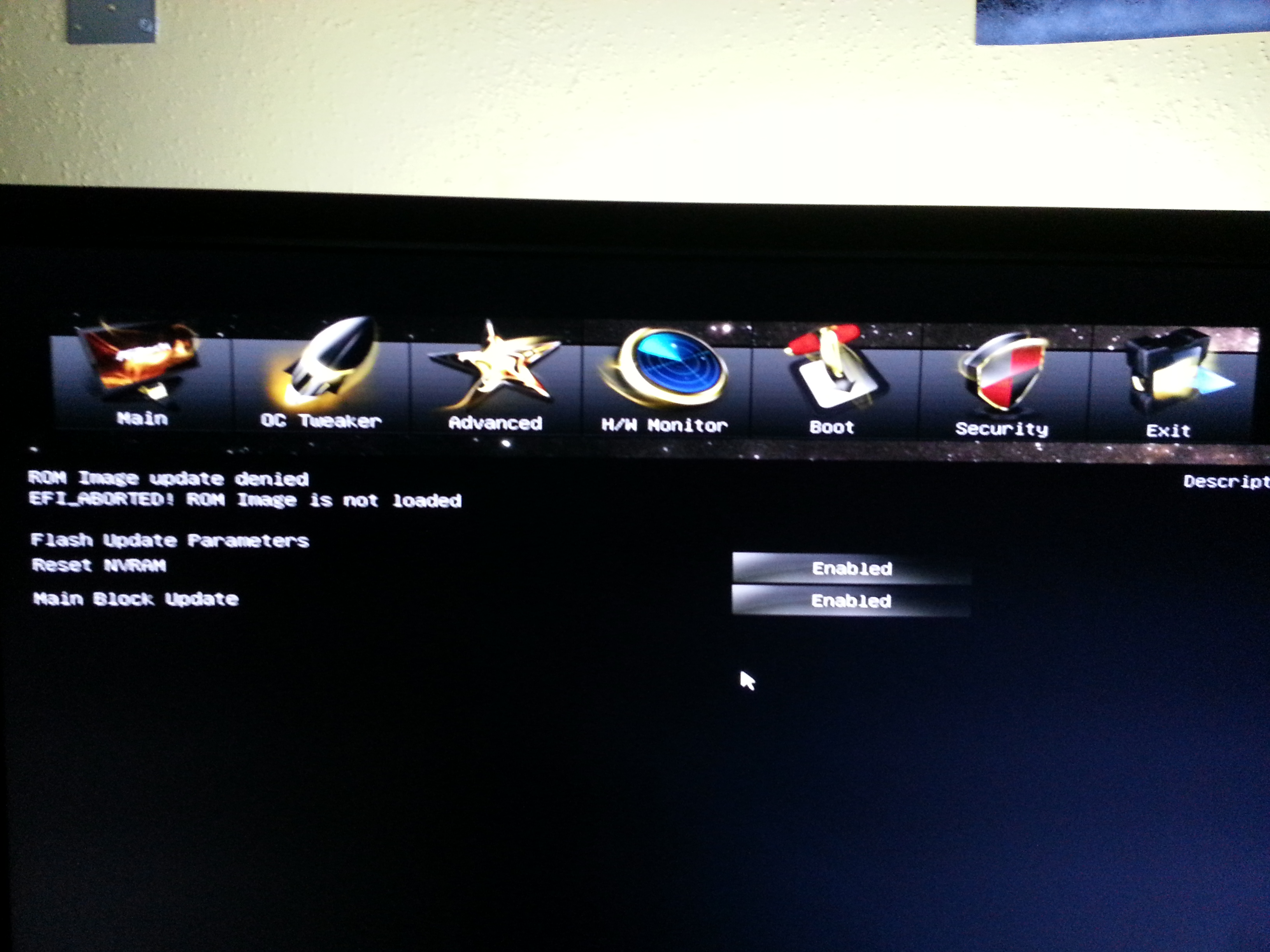

Also ich habe das Update herungeladen, die Datei entpackt und auf nen Formatierten Stick gezogen.
Nun wollte ich das BIOS vom Stick aus flashe... er hat auch die Datei erkannt und das Update wurde auch erfolgreich durchgeführt.
Beim Restart kam dann allerdings die Meldung, dass das Update verweigert wurde.
Bild ist angehängt.
Habe dann auf "discard changes and exit" gedrückt, der PC bootete danach normal.
Wieso wurde das Update erst erfolgreich durchgeführt und wird dann verweigert?

So, wie du das beschreibst, hast du alles richtig gemacht. Die neue Bios-Datei wurde offenbar ja auch als passend erkannt. Seltsam... Ich würde den Vorgang nochmal wiederholen, denn was anderes fiele mir jetzt erstmal auch nicht ein.
Unter laufendem Windows zu flashen würde ich jedenfalls vermeiden wollen, denn dabei ist das Risiko, dass
irgendwas in die Hose geht, am größten. Das sollte, wenn überhaupt, die allerletzte Option sein.
Den Stick hast du auch mit FAT32 formatiert für die Bios-Datei?

Ich vermute mal du hast vorher vergessen den "Bios-Schutz" auf disabled zu setzen. Eine andere vernünftige Erklärung hätte ich sonst erstmal nicht.

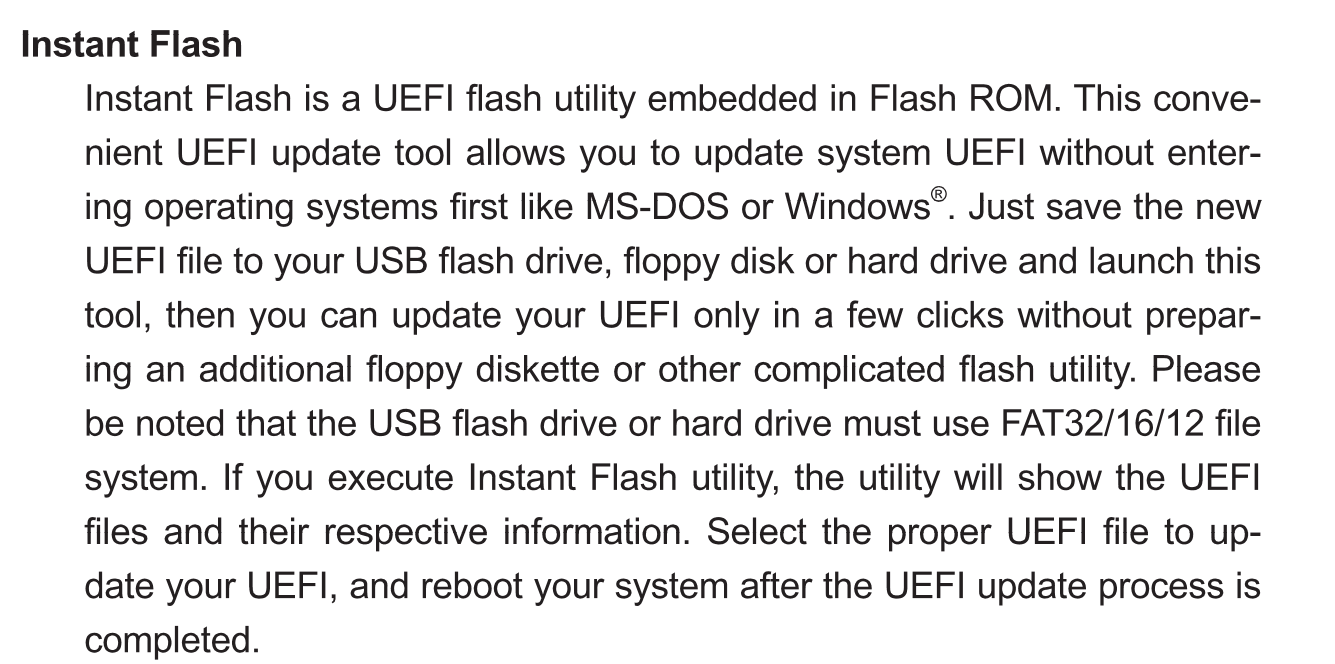

Also war grade nochmal im BIOS unterwegs - habe keine der genannten Funktionen gefunden..
Im Usermanual steht auch nicht viel darüber, es wird auch nirgends erwähnt dass ich vor dem Flashen etwas deaktivieren müsste.

Mh, das Instant Flash Tool hattest du ja benutzt. Wenn es im BIOS ganz sicher keine Option wie "DIsable Bios Protection" oder eine ähnliche Einstellung gibt, dann bleibt wohl nichts weiter übrig als die Prozedur zu wiederholen.
Es währe ja logisch, dass diese Einstellung, sofern sie denn da währe, entweder direkt bei den Flash-Optionen bzw. unter den Sicherheitseinstellungen zu finden währe. Habe aber wie gesagt, weder unter diesen beiden Optionen noch sonst wo im Bios diese Einstellung gefunden.
Werde es gleich nochmal auf dem selben Weg wie vorhin versuchen.

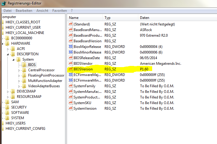

Wunderbar, hat geklappt! :)
Dann kann ich mich ja jetzt unbesorgt auf meine Grafikkarte freuen ;).
Vielen Dank!
