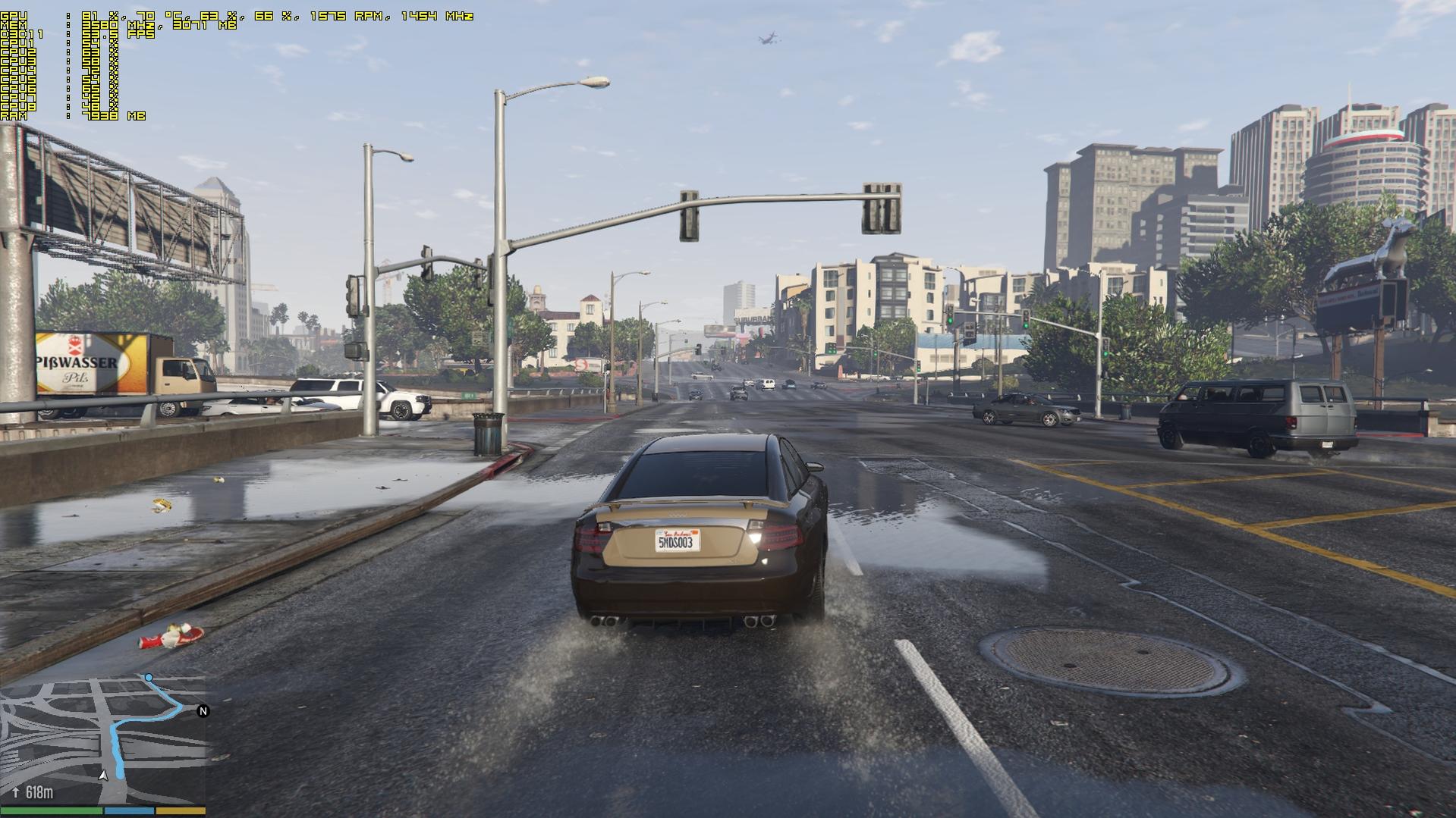

Hallo CB Community - ich hoffe ihr könnt mir helfen
Seit dem Wochenende habe ich eine Zotac GTX 970 Omega Core.
Nun habe ich das Phänomen das ich trotz aktivem V-Sync ein nerviges tearing (waagerechten, flimmernden Streifen) bei GTA V habe.
Treiber ist der 350.12
Falls relevant - mein 22" FHD Monitor ist per DVI angeschlossen.
FPS liegen im Spiel zwischen 53 und 60; Temperatur klettert nicht über 75°C.
VRAM Auslastung liegt recht stabil bei 3,2 GB; GPU Auslastung wischen 71 und 95%.
Habe schon verschiedene Settings ausprobiert:
1.) V-Sync in Spielsetting aktiv (wie oben beschrieben)
2.) "halbes V-Sync" in Spielsettings aktiv (sieht ingame grausam aus und ist fast unspielbar)
3.) V-Sync in Spielsettings deaktiviert (noch schlimmeres Tearing)
4.) V-Sync in Spielsettings deaktiviert + V-Sync im Treiber aktiviert (siehe oben)
5.) V-Sync in Spielsettings deaktiviert + adaptives V-Sync im Treiber aktiviert (siehe oben)
Jemand ne Idee?
Auf die Dauer bekomme ich Kopfweh davon...

Probiere mal so einzustellen, dass du min auf 60 FPS bleibst (ohne Sync) und dann V-Sync aktivieren.
Hat mit meiner ASUS GTX 970 auch geklappt.
Tearing hatte ich auch immer. Mit VSync wurde es zwar besser, aber nicht bei weitem nicht gut.
​Abhilfe schaffte bei mir nur ein neuer Monitor mit G-Sync :)
Ich gehe da mit LETNI77 konform.
Stelle die Grafikeinstellungen einen Tick runter, so dass Du in jedem Fall mindestens 60 FPS hast und dann VSYNC an.

Bei mir funktionierrts z.B. Problemlos. Egal ob Vsync im Spiel aktiv ist oder im Spiel deaktiviert und im nVidia Treiber auf AN. beides funktioniert.
Bedenke dabei, dass du nach dem Umstellen das Spiel immer neustarten muss. Bei mir z.B. funktioniert Vsync nicht, wenn ich es unterm Spiel im nVidia treiber aktiviere. Das muss logischer Weise vorher geschehen.
Wenns trotzdem nicht funktioniert, steck mal testweise andere Monitore ab, solltest du welche drann haben. Teste mal ob Vollbild oder Randloser Fenster Modus einen Unterschied machen. (Denn ab Windows 8 hast du im Fenster Modus garantiert Vsync)
Im Zweifel nochmal den Treiber neu installieren.
