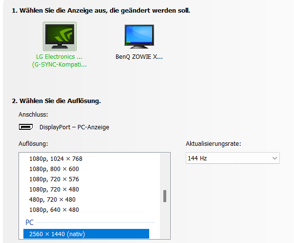

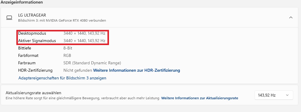

Sind am Monitor denn überhaupt 144 Hz eingestellt ?

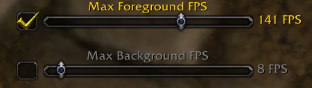

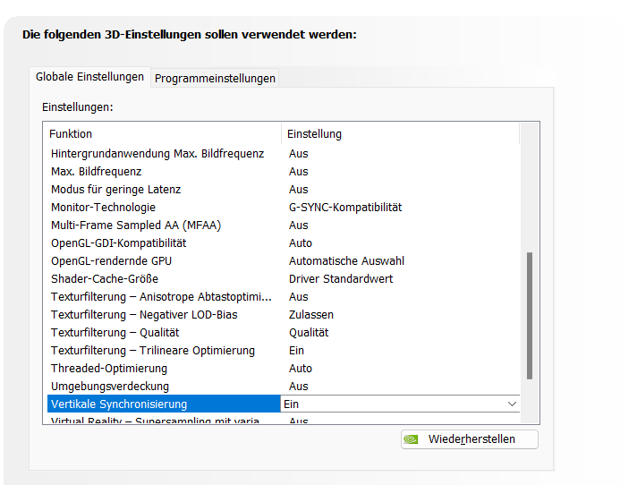

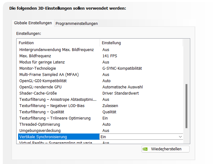

Danke, das funktioniert. Habe VSYNC im Treiber an und im Spiel aus, jetzt 141 FPS und alles smooth.
Nicht dass es für WoW relevant wäre: geht dann nicht Input-Lag hoch?
Habe jetzt alles so eingestellt, sieht gut aus jetzt, aber das Thema schafft es immer wieder mich zu verwirren ;-)

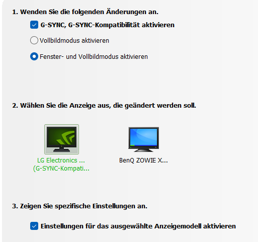

Zur G-Sync Option im Treiber:
Ich weiss nicht, ob WoW nur im Fenstermodus läuft und du deshalb G-Sync für "Fenster- und Vollboldmodus" aktiviert hast, anstatt nur für den Vollbildmodus, aber generell ist Vollbildmodus only fehlerunanfälliger. Manchmal kann es zu Störungen kommen, wenn du beispielsweise Videos im Browser abspielst.
Falls keine Probleme vorhanden sind, kannst du die Einstellung so belassen.
