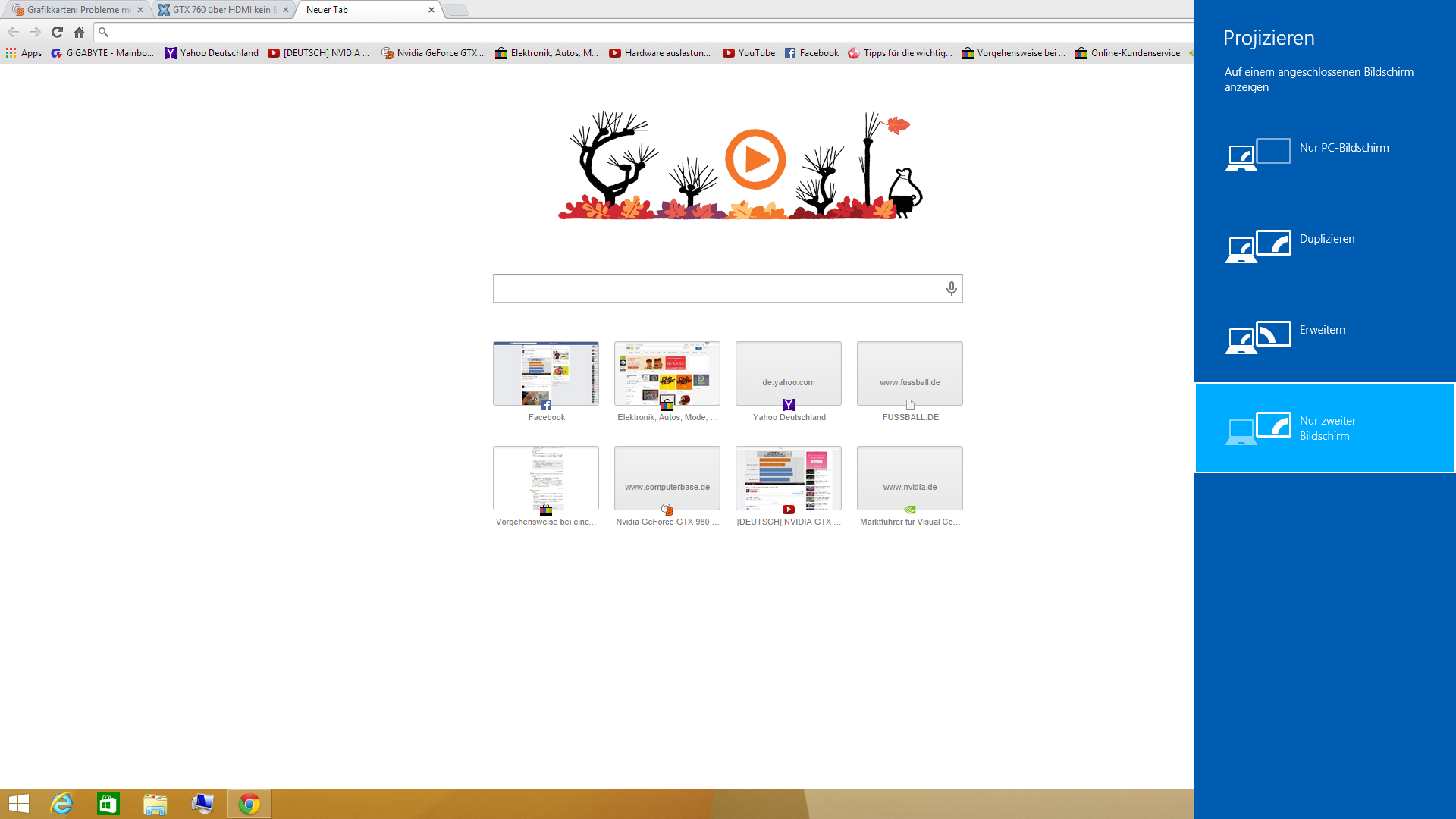

ja klar hab ich.
per dvi kabel an den monitor funzt alles ganz normal.nur wenn ich das hdmi kabel in die grafikkarte stecke und das andere ende des hdmi kabels in den fernseher dann geht mein monitor beim booten von windows in den dvi-d stromsparmodus und der bildschirm belibt schwarz bis windows hochgefahren ist.
