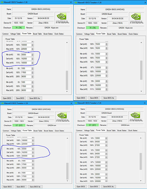

ich habe mein BIOS ins MaxwellBios tool geladen und nach Anleitung das PL erhört
- würde ein PL auf 130 von 125 reichen ?
- es gibt vorgefertigte BIOSe sind diese empfehlenswert ? um noch etwas raus zu holen.
So recht trau ich mich da noch nicht harren, da ich keine iGPU noch eine zweit Karte habe, falls was schief gehen sollte.

Unbenannt-1.jpgCool danke danke !
also wenn du zeit und Lust hast Könnte ich dir zwei Fotos hier einbetten um zu schauen das ich da wirklich kein Quark gemacht habe ?
EDIT: Anhang
oben Original unten MOD
Sieht das OK aus ?
wenn du mindestens 2 bios-chips hast, ist doch kein Problem...wenn du nur einen hast, würde ich es lassen.
Was das Powertarget angeht: Warum fragst du, ob das reicht? Du siehst doch mit dem Afterburner, wieviel % vom TDP du nutzt.
Was hast du überhaupt für eine 980, Refferenz?
wie meinst du das mit zwei BIOS chips ?
einmal ist es das Originale BIOS was ich ausgelesen habe und das zweite ist,wo ich herum gespielt habe.
es ist eine Zotac als Ref.
Viele Karten haben 2 eingebaute Bios Chips, ist son kleiner Schalter am PCB...wenn du eins versaust und die Karte nicht mehr zum laufen kriegst, schaltest du einfach auf das andere....ohne Notwendigkeit würde ich nicht rumspielen ohne Bios-Schalter.
Das gibt es nur bei Costum Karten wie zb. eine HOF oder G1. da ich eine REF. habe ist nichts mit Schalter :(
