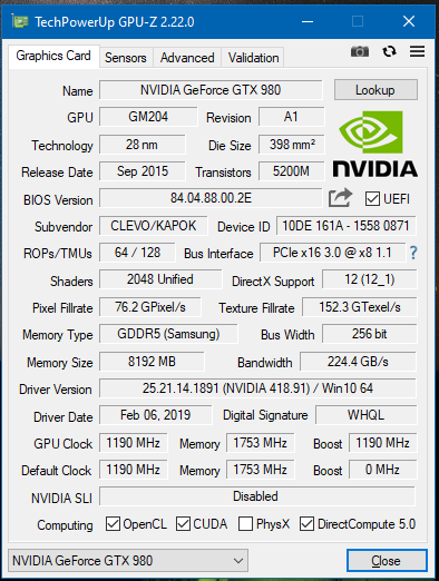

Hier schickt mich GPU-Z hin, wenn ich auf "Lookup" klicke. Da steht allerdings, dass die GTX 980 im MXM-Format keinen zusätzlichen Stromstecker hat, das ist bei meinem Modell allerdings nicht der Fall.
Außerdem ein Screenshot von GPU-Z:

Bios schaue ich mir gegen Abend an. Es taucht zumindest mal anhand der Versionsnummer nicht in der Tech Power Datenbank auf, was darauf hindeutet, dass es keine normale Karte ist. Auch die 8 GB deuten auf die Laptop Variante hin, da es keine normale 980 mit 8 GB gab. Das heißt also wenn auf dem PCB andere Voltagecontroller verbaut sind, dann klappt das mit dem Bios nicht, aber das merken wir dann.

Auf wie viel Volt lief die Karte denn Standard, also was liegt in GTA 5 für eine Volt an? GPU Z Screenshot vom Sensors Tab wäre ganz gut. Ich will im Bios keine zu niedrige Volt einstellen...

Ich lade mal auch die Log-Datei hoch von GPU-Z. Vielen Dank, dass du das machst. Ich werde mich auf jeden Fall auch selber informieren, wie das geht damit ich auch Feineinstellungen machen kann.
Wie viel weniger willst du dann einstellen?
Zum testen erstmal kaum weniger. Ich wollte nur wissen wie viel MHz bei welcher Volt, damit ich testweise einfach mal die Volt und den Boost Takt auf einen niedrigeren Wert setzen kann um zu schauen was die Karte davon überhaupt übernimmt. Ich weiß aber noch, dass es bei Laptop Karten immer zu komischen Ergebnissen kam, also Erwartungen flach halten 🤷‍♂️
Das müssten jetzt 1152 MHz bei 1125 mV sein. Das sollte definitiv stabil sein, wenn nicht musst du im abgesicherten Modus wieder das original Flashen. Flashen weißt du? NvFlash laden (die Version für Maxwell), in Ordner entpacken und die Bios Datei einfach auf die Nvflash.exe draufziehen. CMD bestätigen und rebooten. Eventuell musst du den Schreibschutz deaktivieren, aber das sollte er dann eig. melden.
