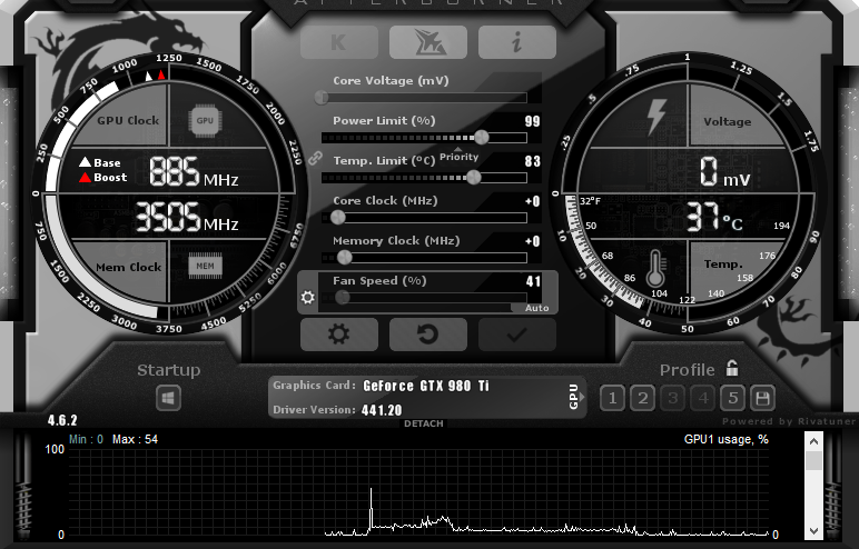

Zu den Temperaturen solltest du vielleicht auch etwas sagen. Zeig doch mal einen Verlauf im Afterburner mit Auslastung, Takt, Temperatur, Lüfter Drehzahl.

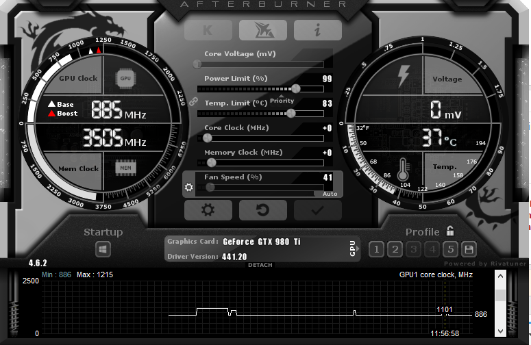

Die Temperatur der Grafikkarte schwankt so um die 38° , der Fanspeed steht laut MSI Afterburner konstant auf 41%, was aber nicht sein kann, da ich ja hören kann, dass die Lüfter regelmäßig kurzzeitig herunter gehen und dann wieder voll aufdrehen. Der Core-clock ist bei 886mhz ist einmal vor einer Minute mal kurz auf 1101mhz hoch gegangen. sonst konstant. Die Auslastung ist zwischen 1% und 7%.
Die Manuelle Lüfterkurve habe ich ebenfalls getestet, leider kein Erfolg.

Der Takt im Idle ist schonmal viel zu hoch (insofern das bei dem Test zutrifft). Treiberprobleme würde ich deshalb noch nicht ausschließen.
Ich hatte die maus auf einem Peak-Wert, generell ist er bei 886 MHZ wie rechts an der Seite angegeben.

885mhz ist ein ganz normaler Base clock bei einer GTX 980 TI, es ist also völlig normal und im Boost clock sollte deine Karte ja so auf ca 1230- 1245mhz hochgehen laut MSI Afterburner
Im idle sollte ne 980Ti unter 300MHz liegen ;)
Zwischenstufen können anliegen, wenn zB ein Browser mit HW Beschleunigung an ist. Youtube im Hintergrund offen oder sowas.
So siehts aus. Statt 885/3507 sollte da 135/405 anliegen, wenn keine nennenswerte Last vorhanden ist.
