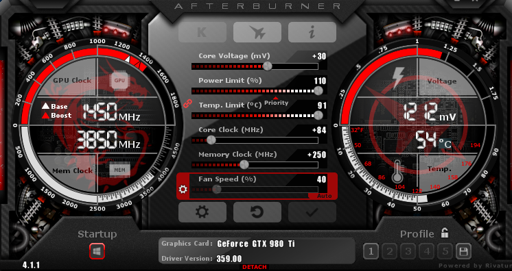

Guten morgen. Hätte mal eine Frage. Ich bin mit meiner 980ti von asus ohne bios mod leider am ende angekommen. Da Spannung und powerlimit mich behindern. wollte Fragen ob ihr mir dabei helfen könntet bevor ich meine Karte grille^^
Habe mein bios und 1 bild vom aktuellen Msi afterburner angehängt.
Problem ist da fehlen bei der Voltage tabelle 2 Positionen und ich finde nicht die passende position bei powertabelle um das Power limit zu erhöhen. wäre auch nett wenn ihr mir links zu einer passenden Nvflash version geben könntet. Da klappt leider auch nicht jede beliebige.
Vielen Dank schonmal

Vielen Dank. Die Regler habe ich schon freigeschaltet bekommen. Echt super erklärt.
Eine kurze Frage. Bei der Power Table soll ich ausschau nach dem Mittleren wert halten für Pci. Der soll bei 66000 liegen, jedoch habe ich diesen Wert gar nicht in der Liste.
Tatsache. Asus ist da wohl etwas Rücksichtloser auf dem PCI-E Slot.
Es müsste die 3. 3er Table von oben sein, die mit
12000
162000
175000
Warum auch immer Asus das so groß auslegt. Denn die nächsten 3er Tabelle ist dann der 6 Pin Anschluss und dort stimmen die 87000 in der 2. Spalte wieder. Am besten du änderst dann die Werte der 3er Tabelle des PCI-E Slots auf angemessene Werte wie bei den anderen Karten auch mit 66000 usw.
mfg
warum steht da 6 pin anschluss. habe doch 2 x 8pin
Kannst du mal kurz drüber schauen ob es so klappen sollte.
power limit sollte fest sein und der rest also spannung und boost über msi afterburner regelbar.
Okay dann muss ich nachher nochmal genauer schauen. Bin grade nicht daheim, sorry. Hab das Bios nur schnell mit einem anderen Ti Bios vergleichen. Ich geb dir dann nochmal Antwort.
