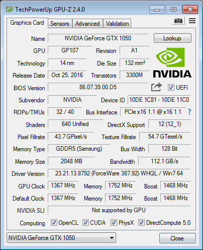

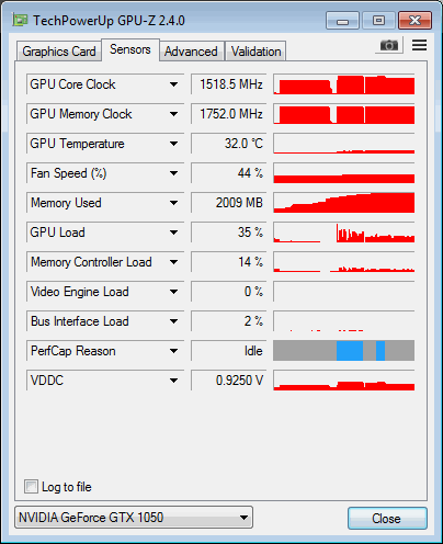

Kann mir jemand sagen ob die Wert meiner gtx1050 unter Last normal sind?
Ich frage mich ob der Memory Clock/Boost nicht höher sein sollten!?
Takt sieht ok aus, an den Stellen mit blauem PerfCap Reason auch mit voller Leistung, nur wird die GPU selbst da nur gering und zudem ständig schwankend ausgelastet. Durch irgendwas künstlich gebremst oder durch CPU-Limit.
Lass den Rendertest laufen(klick auf das blaue ?), mach mal screenshot nach ein paar Minuten von Sensors.
