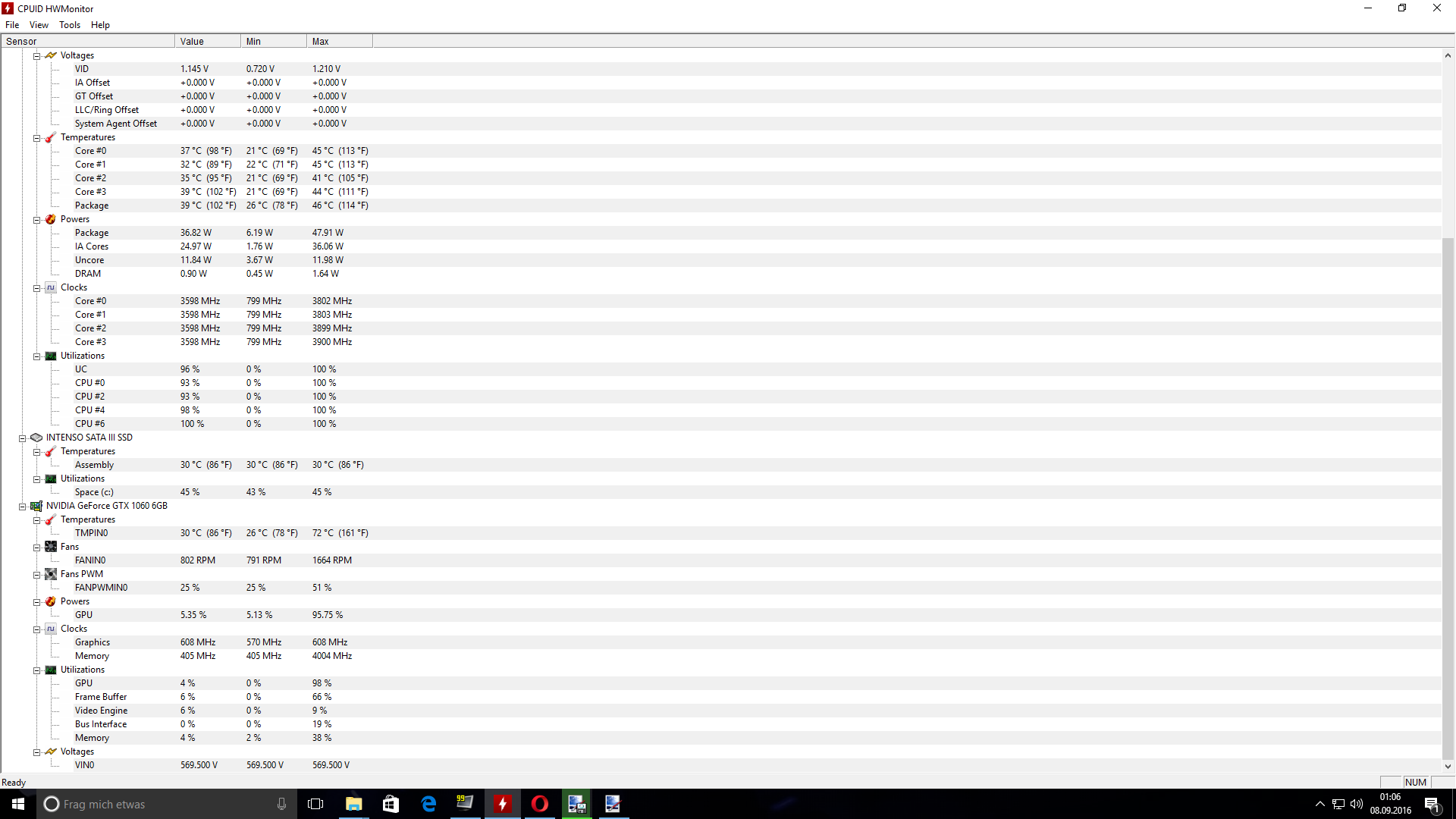

Der Wert steht bei HWMonitor
hier ein Bild
Laut dem Screenshot hängst du im CPU Limit mit über 90% Utilization auf allen 4 Kernen und 3,5Ghz Takt und höchstens 45°C CPU Temperatur?
Irgendwie kommt mir das doch sehr Spanisch vor.
Hast du gerade noch andere Software installiert, die Takt/Last/usw. auslesen kann, um die Werte zu validieren?
Nachtrag: wenn die CPU wirklich komplett ausgelastet ist, würde das zumindest erklären, warum die GPU nicht hoch taktet, die bekommt dann zu langsam den Input von der CPU, so das sie nicht mal ihre ganze Leistung an den Tag legen muss.
Mach einen Benchmark oder besser mehrere. Entweder die GTX1060 schafft diese, dann kommt HWMonitor nicht mit neuen Grafikkarten klar, oder sie hat Werte entsprechend den 600MHz, dann musst du auf die Suche gehen.

Was hast du beim Screenshot von HWMonitor gerade gemacht, das die CPU so ausgelastet war?
