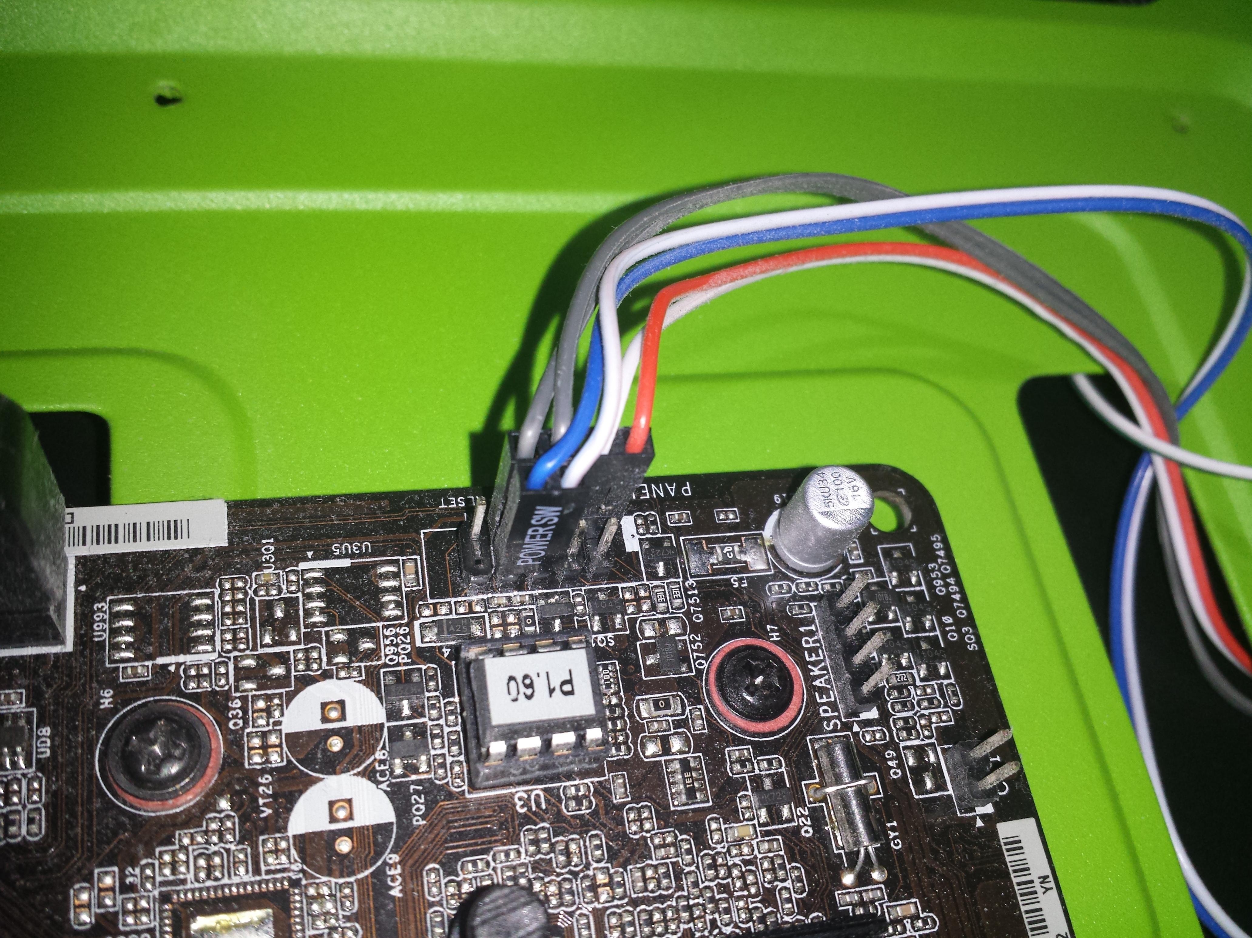

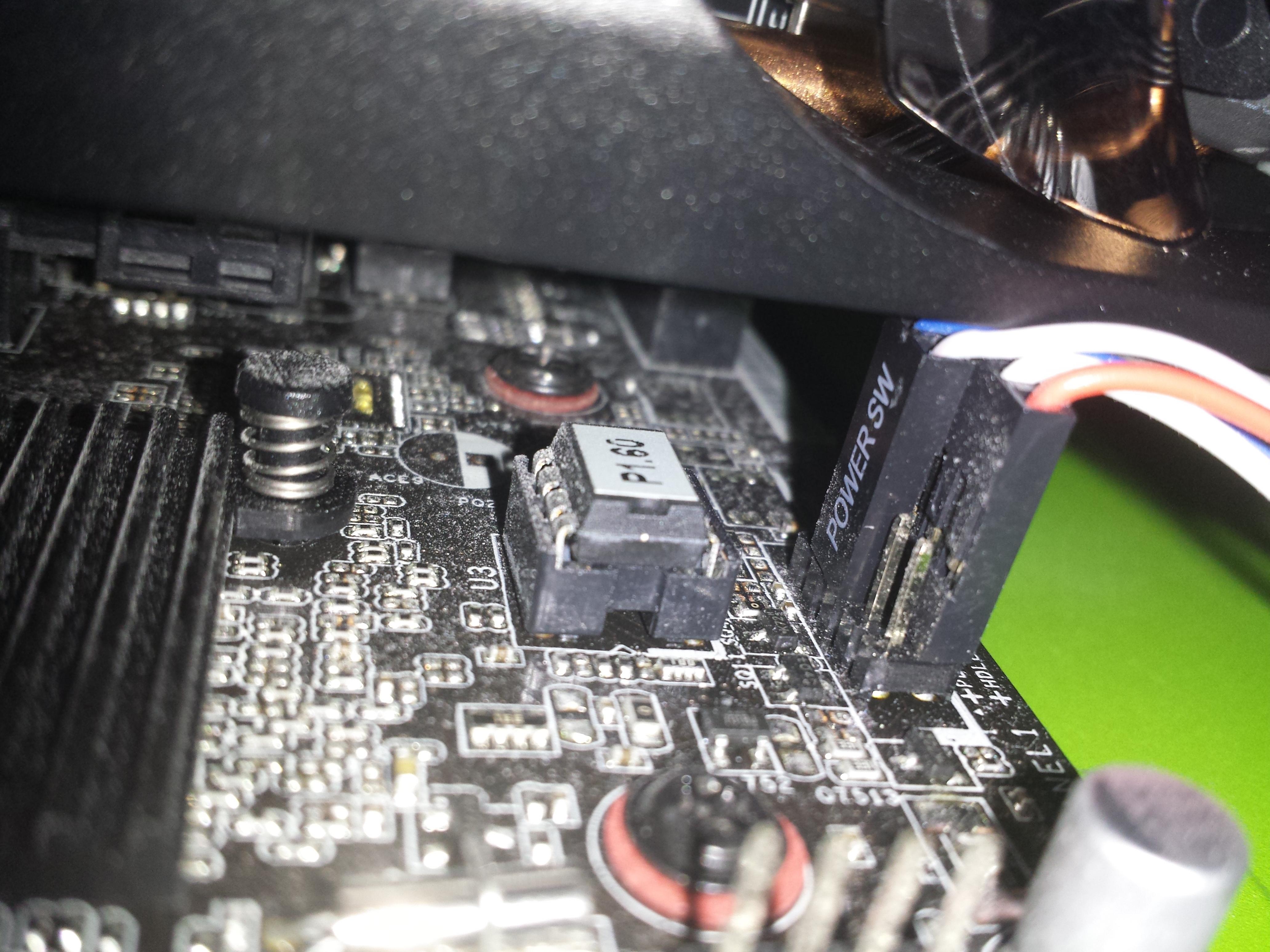

Tatsächlich. Da sind zwei kleine Stecker im Weg. Ich habe das Asrock B85M-HDS. Ich habe nachgelesen, dass es das System Panel Header ist.
Nur der blau-weiße und der graue Stecker sind im Weg. Der rot-weiße Stecker nicht.
Was soll ich machen? Die kleinen Stecker braucht man wahrscheinlich.
Sicher das es die Stecker sind, die auf dem Foto zu sehen sind ? Die liegen ja meist am äußersten Rand und sollten die Graka nicht behindern.
Nicht wirklich, nur wenn dein Rechner starten soll :)
@Recharging Ja, genau.
@Black&White Ziemlich sicher. Ich habe ein sehr kleines Mainboard.

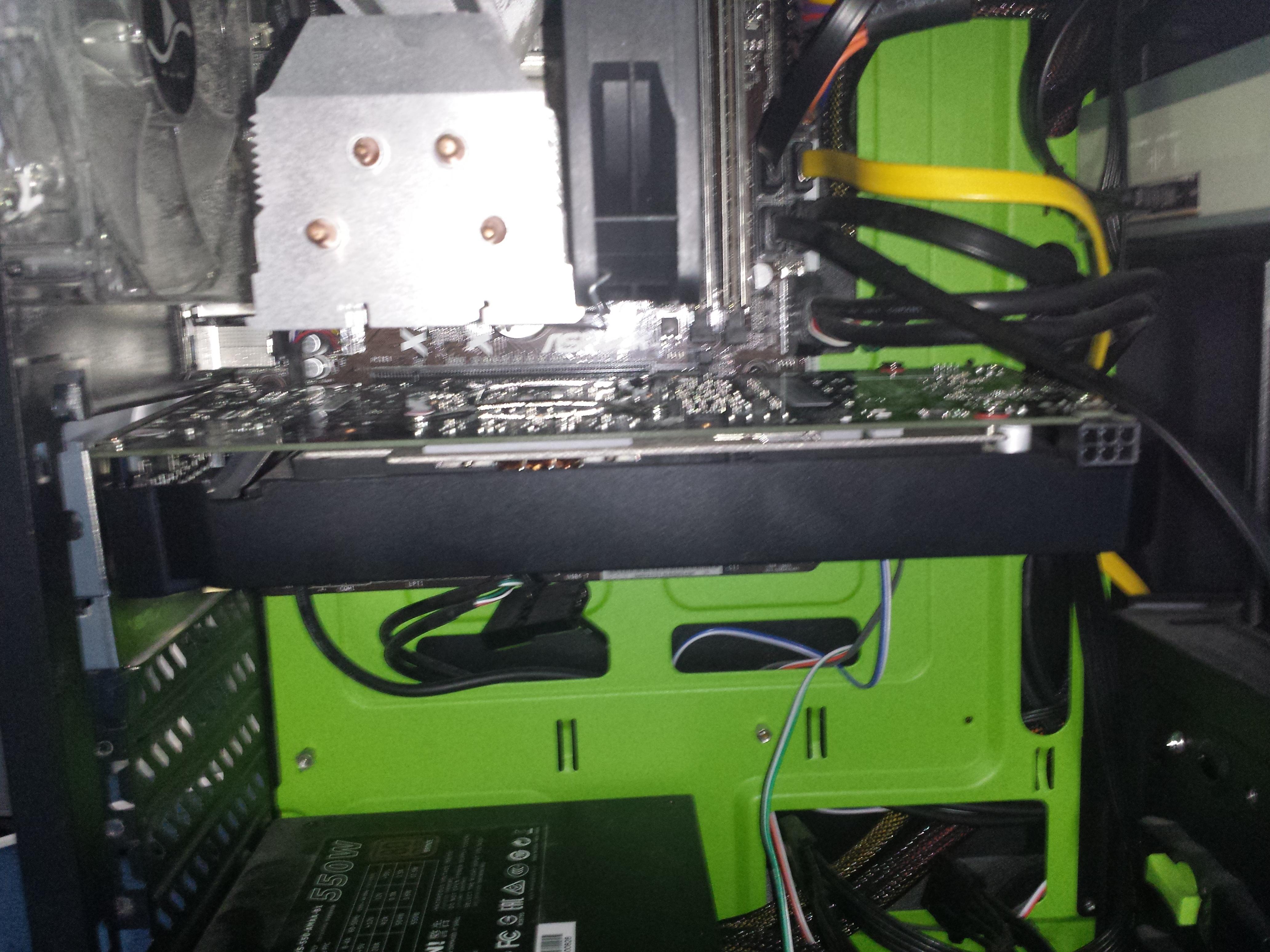

* mach mal bitte nen foto von dem steckplatz wenn die kart "drin" steckt. Also seitlich.
Mach mal ein Foto mit eingebauter Karte, damit man sieht, wie die Kabel weg gedrückt werden.
µATX-Boards haben 244mm x 244mm. Deine Grafikkarte ist 252mm lang, d. h. die ist sogar länger als dein Board. Und weil die Graka sehr breit ist, kann ich mir das gut vorstellen, dass es eng wird.
Tippe auch auf den fehlenden Abstandshalter, denn die Karte müsste überstehen und nach unten, bevor sie einrastet, wenig aber genügend Spielraum haben.

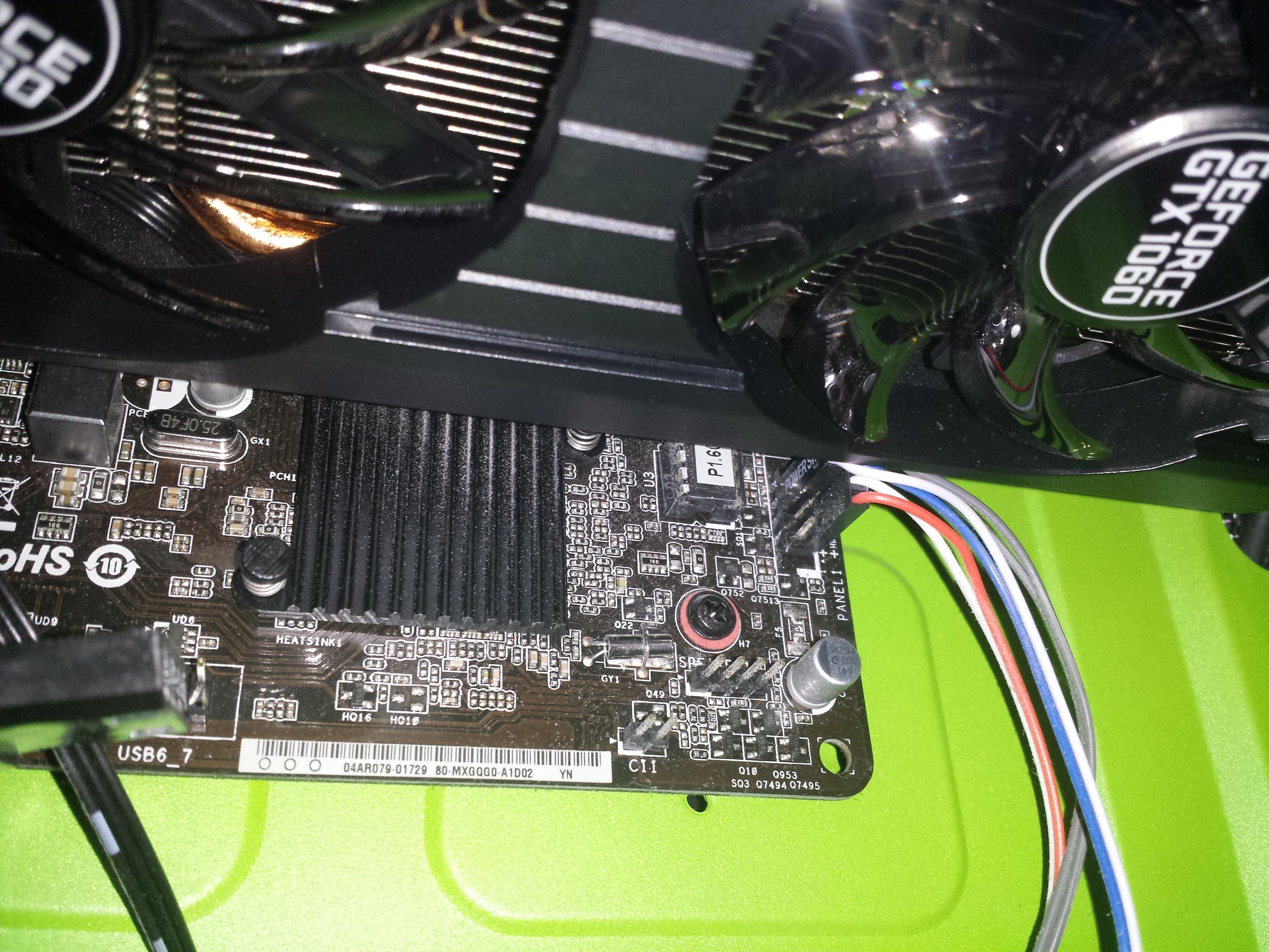

Passt sie, wenn die Kabel draussen sind?
Ja, das habe ich ja durch eure Hilfe herausgefunden. Wenn die beiden oberen Stecker draußen sind, dann kann man die Grafikkarte ganz einfach in den PCIe-Slot schieben.
Also auf dem letzten Bild sehe ich unbenutzte Abstandshalter für ein ATX-Board. Ob welche benutzt wurden, kann uns aber nur der TE sagen.
Ich vermute aber auch, dass es passen sollte. Im schlimmsten Fall sind die Kabel ein wenig gequetscht. Kurzschluss kann ich eher nicht geben, weil der Kühler vermutlich aus Kunststoff ist.
Ist bei dem letzten Bild die Karte komplett drin und verriegelt? Auf dem ersten Bild sieht es nicht danach aus...
