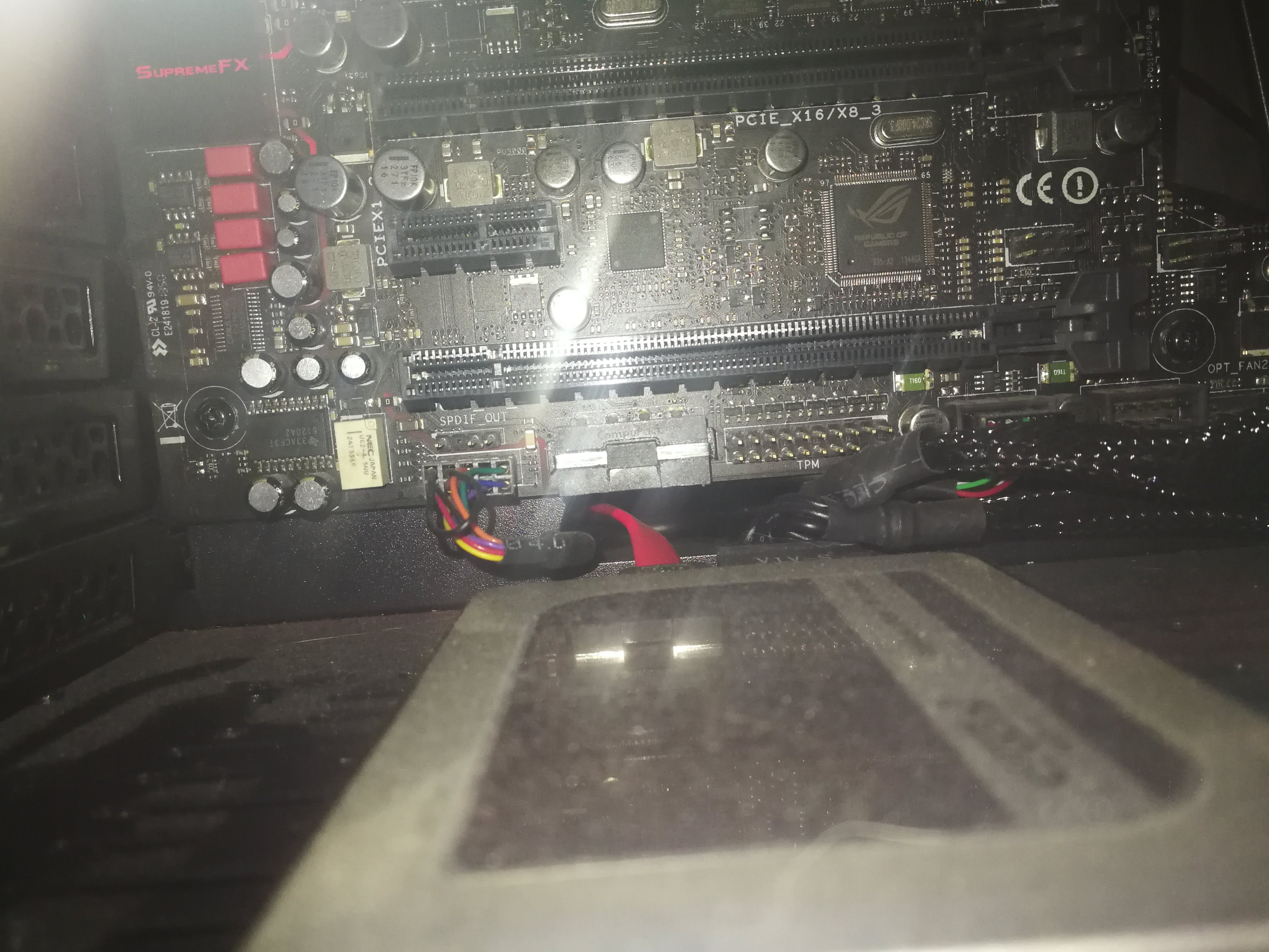

pseudopseudonym schrieb:
Da ist auf dem Board ein Molex-Anschluss für die Verwendung von mehreren GPUs. Wenn die GPU woanders ist, ist das fürs Board eventuell das selbe. Da mal was angeschlossen?
Nope. Kannst Du mir das genauer erklären? Werde aus der Seite des Handbuches nicht wirklich schlau.
Also. Unten ist ein Molex-Anschluss (wie man es früher bei alten Festplatten hatte).
Über diesen Anschluss bekommt das MB mehr Strom, wenn du mehrere GPUs verwendest.
Nun kann es aber sein, dass es dem MB egal ist, ob im ersten Slot eine GPU steckt, weil es bei Verwendung der anderen Slots von mehreren GPUs ausgeht und Strom von diesem Anschluss verlangt.
Oder kurz: Steck mal ein passendes Stromkabel vom Netzteil in diesen Molex-Anschluss (vermutlich ganz unten) und guck, ob es dann geht.
Wenn ich das Bild vom Handbuch nehme dann ist der Platz wohl doch belegt. Oder meinst Du rechts daneben den Anschluss wo TPM drunter steht? Oder ganz rechts den freien der umrahmt ist?
Den. Sollte Molex laut Handbuch sein. Ist wohl gewinkelt, also die Pins zeigen nach unten.
Ich habe es geahnt. Ich habe nur keine Ahnung was da derzeit drauf steckt. :confused_alt: Ich gucke morgen vormittag nochmal.
Der ist unbelegt, wenn ich das richtig sehe. Nur eben nach unten abgewinkelt, damit die Kabelführung anständig aussieht.
