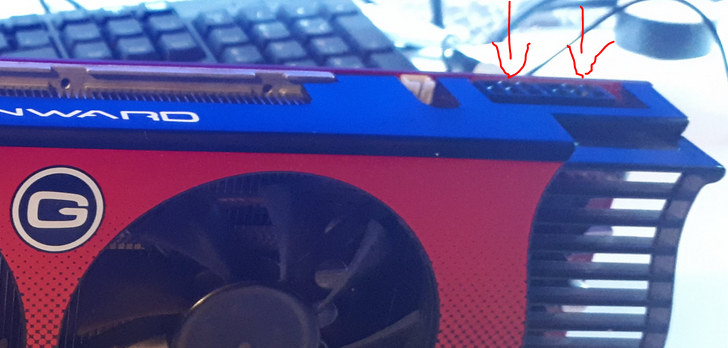

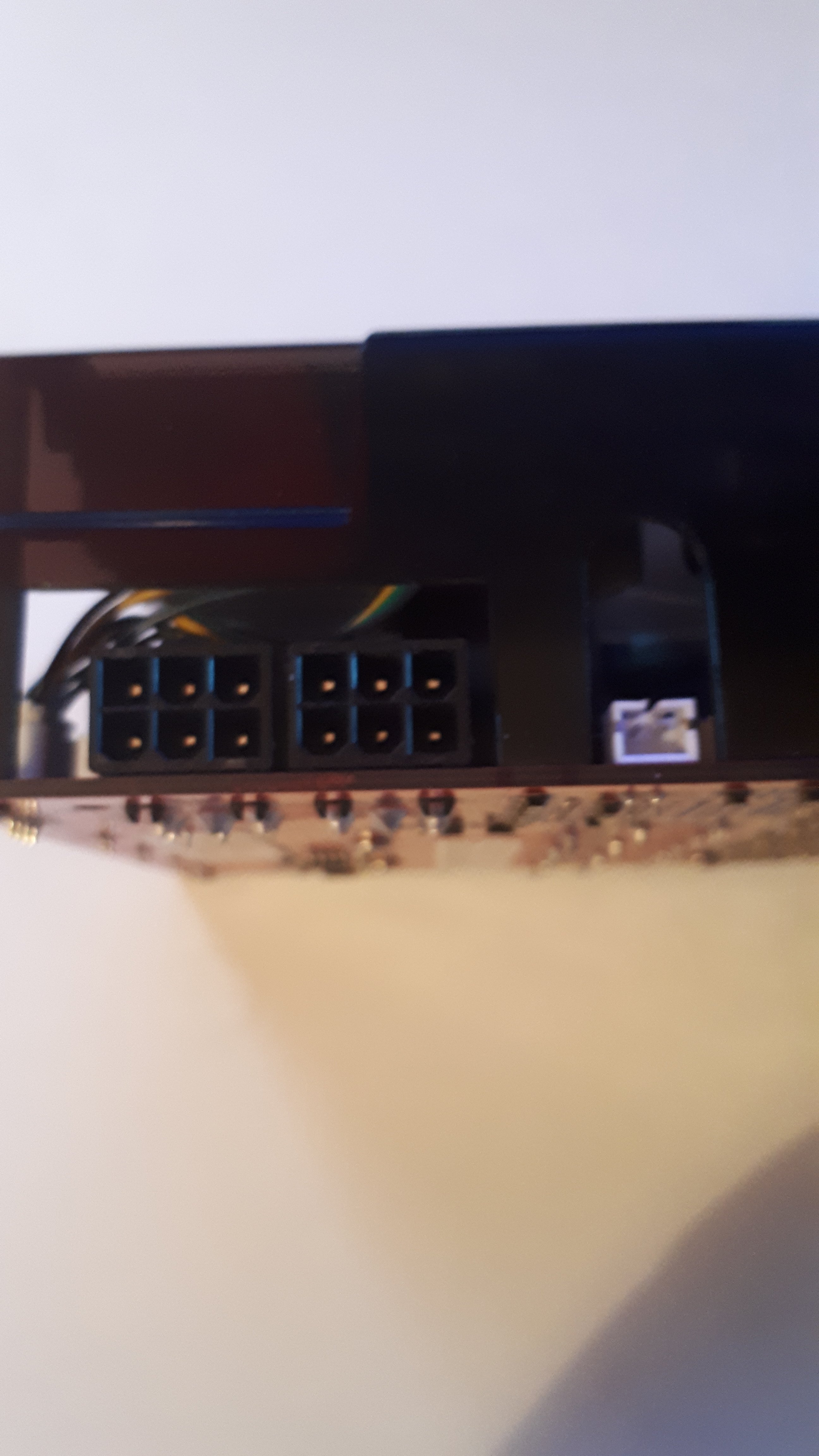

auf dem ersten bild ist gut zu sehen , die grafikkarte braucht 1*8pin und 1*6pin stromanschlĂŒsse , sind die beide dran ?
also da:

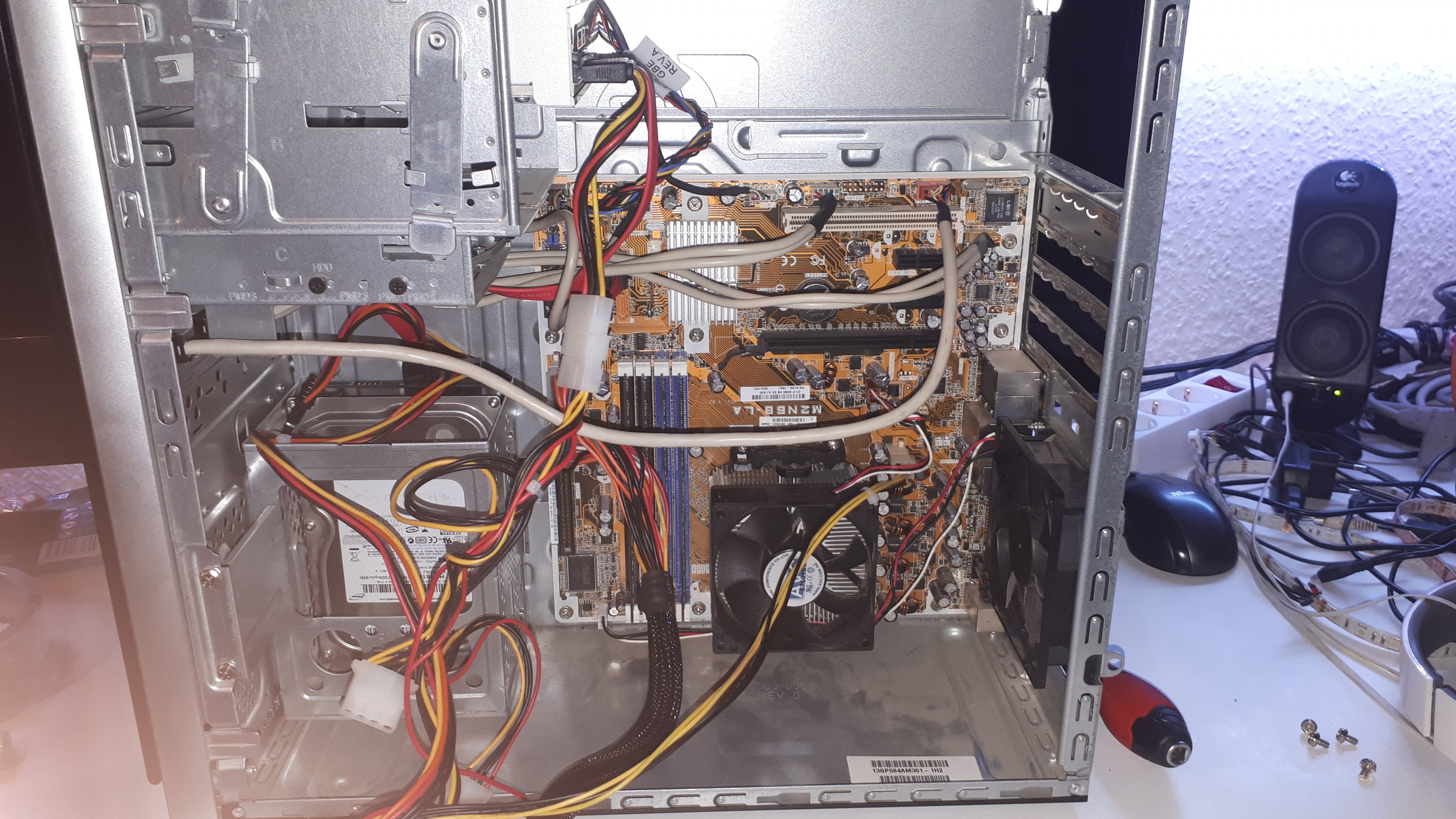

Sind alle Stecker dran?

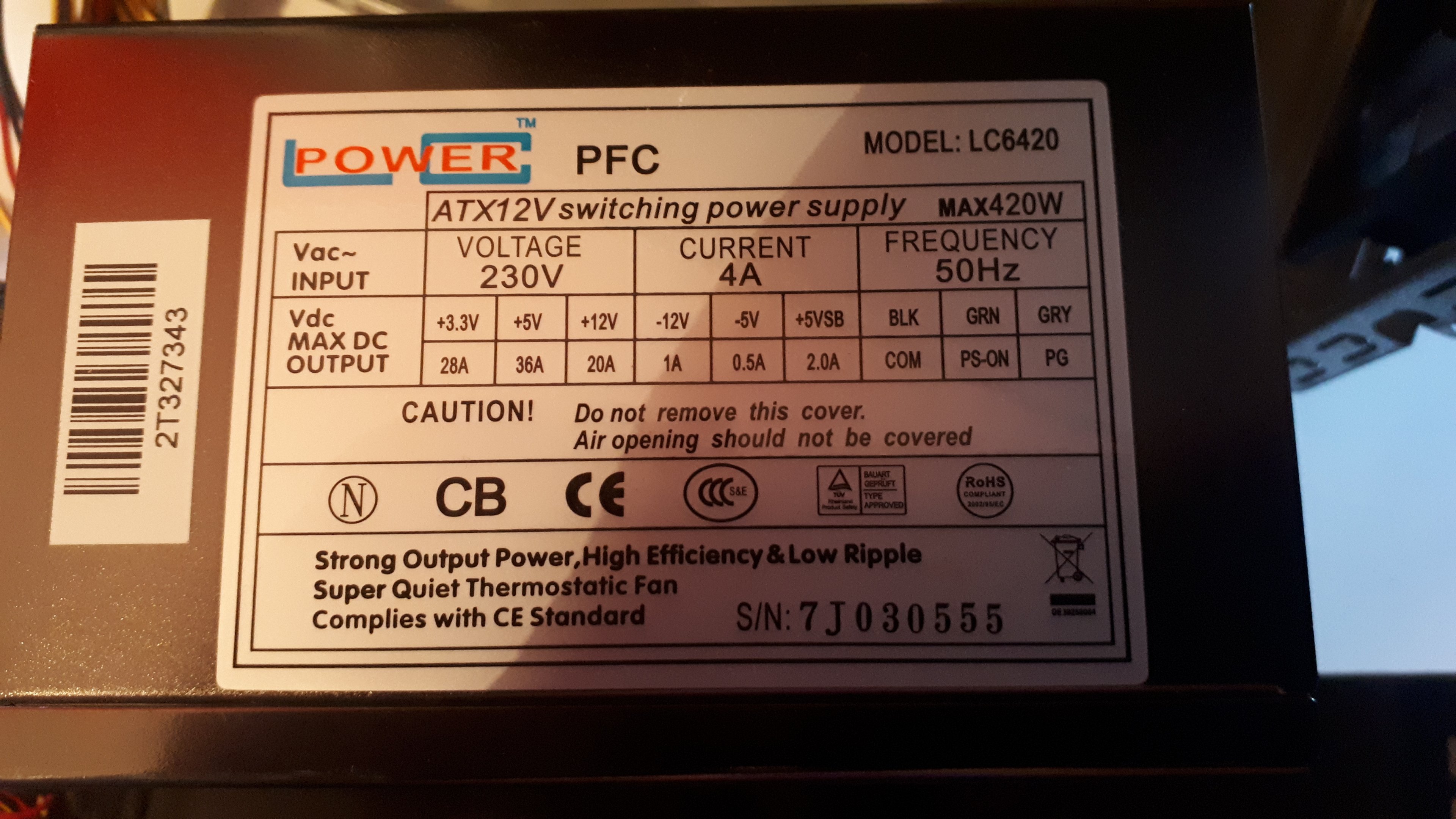

was fĂŒr ein nt ist denn verbaut ?
bild vom innenleben
ErgÀnzung ()
ErgÀnzung ()
Die war vorher verbaut und ging 1A

Das Netzteil hat sich im Leben keinen 8pin und 6pin Stecker.
Die Treiber von der alten Karte hast du auch sauber und restlos entfernt?
Das Mainboard ist aus einem Fertig-PC von HP Compaq. Da werden vermutlich gar keine anderen Karten unterstĂŒtzt.
@DJKno Braucht ja auch nur 2x6 Pin :D. Dann wĂ€ren bei 75 Watt je 6-Pin und PCIe-Slot noch 1,25 Ampere auf 12 Volt fĂŒr das restliche System ĂŒbrig. Bei einem Netzteil fragwĂŒrdiger QualitĂ€t.
@Jacklormes46 Wenn du nicht die Akustik deines Zimmers testen möchtest wenn das Netzteil sich verabschiedet solltest du diese Grafikkarte so nicht im Rechner betreiben, unabhÀngig davon ob ein Bild kommt oder nicht...
Hallo i bims, ein Netzteil mit 240 Watt, wo aber 420 Watt drauf steht :D
Da ist niemals im Leben ein 2x 6 Pin Stecker dran. die beiden alleine mĂŒssten ja schon 150 Watt bereitstellen könne auf 12 Volt. Wo soll das noch Strom fĂŒr den Rest herkommen? :lol::evillol:
Du hast da sicherlich mit diesen bescheuerten Adaptern gepfuscht. Sei froh, dass dir das NT nicht um die Ohren geflogen ist.
Diese Hardware ist so wie sie ist nicht mit einander kompatibel.
(Von der Sinnlosigkeit so einer uralten Stromfresserkarte reden wir mal gar nicht)
