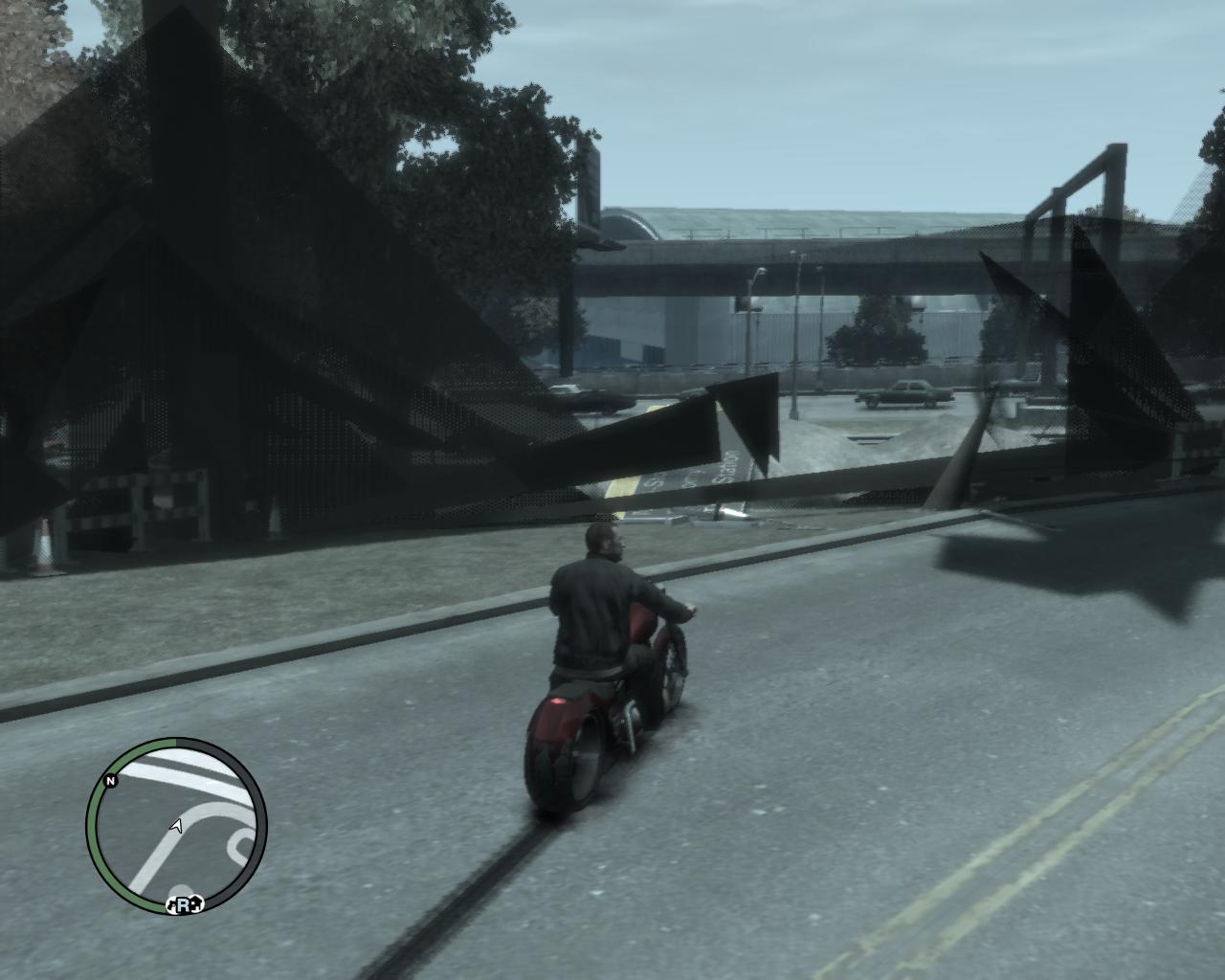

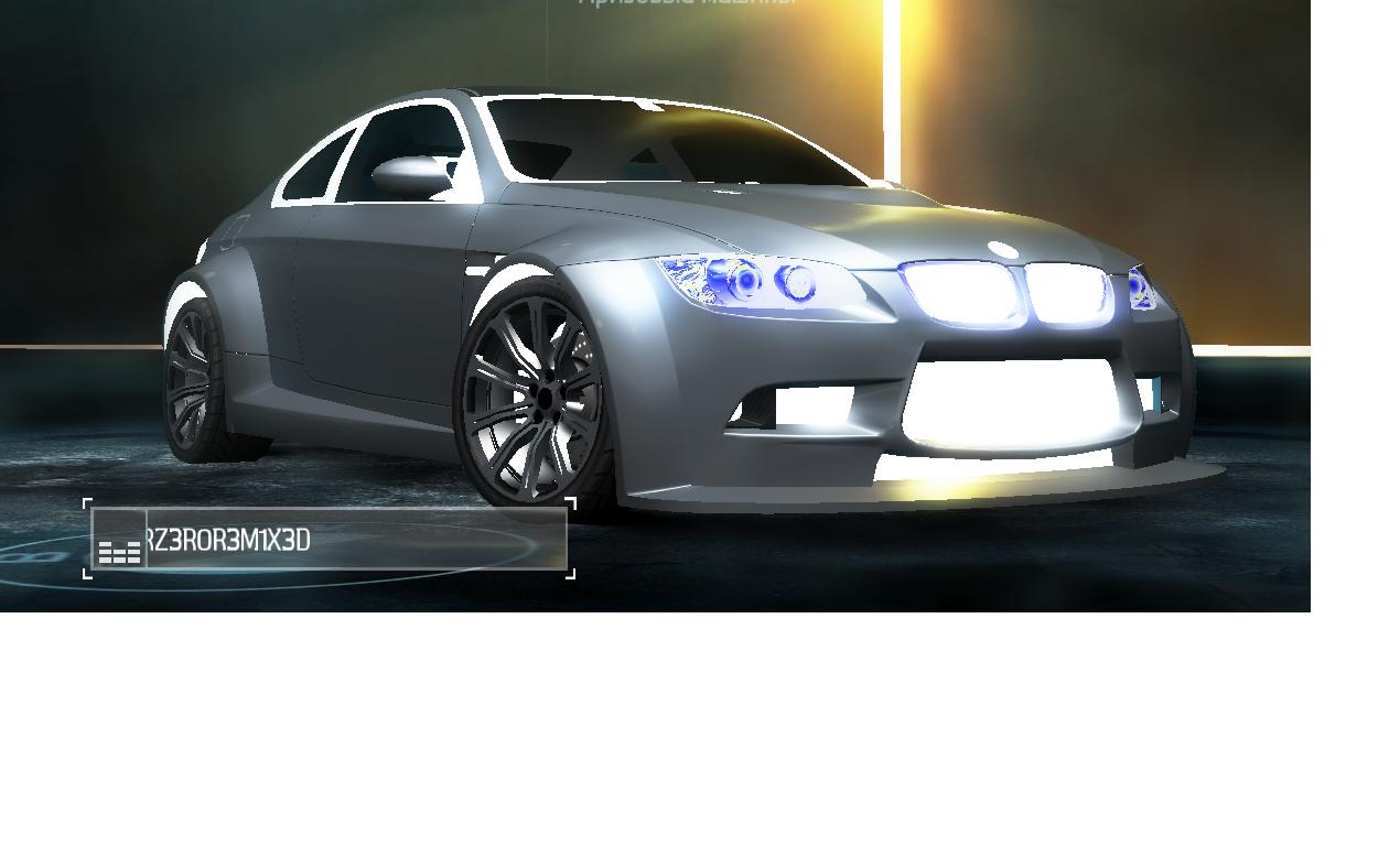

ist es normal das ich bei sogut wie allen spielen nach einer geringen spielzeit grafikfehler bekomme?
ist noch im grünen bereich .in spielen wird die karte nicht so warm ,
da furmark die karte extrem beansprucht .erst ab 105 grad taktet die karte zurück .
Zur zweiten Frage: nö, dass ist nicht normal. Wie sehen die Fehler denn aus? Schon mal einen anderen Treiber versucht?
hab rein subjektiv schon alle treiber versucht, auch ältere
zb
logischerweise nicht.
Dürfte ein Defekt der Karte sein, aber poste mal das restliche Sys.
Evtl. schafft die Karte nicht die erhöhten Taktraten, die Zotac eigentlich für sie vorsieht. Kommt leider des öfteren vor. Du könntest sie probehalber mal auf die Standardwerte runtertakten und schauen, ob die Fehler bestehen bleiben.
