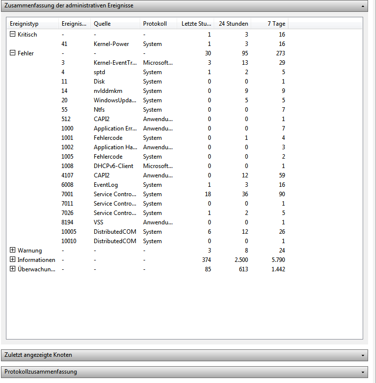

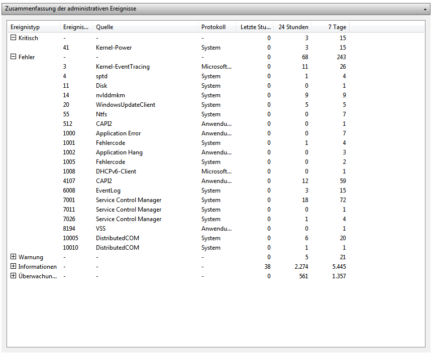

Ich habe auch noch bilder vom Ereignisprotokoll vor der Installation und nach dem Freeze - Neustart gemacht
Die kritischen sind alle wegen den Neustarts, mit dem Rest kann ich nicht wirklich was anfangen... :(

Microsoft-Windows-Kernel-Power (Management) steht im Zusammenhang zu Stromsparfunktionen wie Standby, Hibernate, C1-C7, EIST.
Kannst zum testen alles deaktivieren, aber oft ist es auf ein NT zurückzuführen wenn dieses mit der wechselnden Last nicht ( mehr ) klar kommt - übrigens, waren einige NTs von be quiet! problematisch mit Nvidia...
Kannst auch mit Prime95 und FurMark testen ( gleichzeitig... ) - beobachte dabei die Temps.
