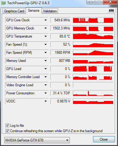

Hast du ma nen Screen von GPU-Z? Am Besten auch einen von der Sensors Seite.

Ich starte mal eben neu, starte GTA 4 und poste dann den Screenshot von den Sensors.

Hier der Screen dazu:
Klick mal bitte auf die einzelnen Werte bis da Max steht und davon nochmal nen Screen. Die Temperatur scheint ziemlich hoch gewesen zu sein
die von EVGA programmierte Lüftersteuerung ist shullbit, da dreht der Lüfter nicht richtig auf wenns warm wird.
Kann nicht sein, da stimmt dann was nicht
Hi, die Temperatur war bei 98°C. Mit dem Custom-Lüfterprofil wird aber eine Temperatur von 75°C nicht überschritten. Gerade nochmal getestet.
Was heisst Custom? Wie weit dreht er dann auf? Wie gesagt, das kann nicht sein, dass das Standard Lüfterprofil 98° zulässt. Es sei denn die schafft es nicht die trotz 100% zu kühlen
Also der höchste Temperaturwert, den du in der Grafik siehst, entspricht 98°C. Du siehst ja auch die Lüfterdrehzahl in %, die entsprach ~35 ... danach gibts ne kleine Senke in der Temperatur, da war das Bild teilweise verschwunden, und danach erst sprang die Lüftersteuerung an und ging auf ~65% hoch. In meiner Customsteuerung habe ich ab 70°C eine Geschwindigkeit von 70% eingestellt, bis dahin stätig ansteigend, danach weiter bis 100% bei 90°C.
