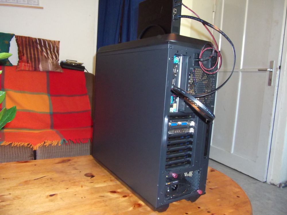

Wegen der PN, ich schmeiß mal ein Foto hier rein wo man die Stromanschlüsse (Buchsen) sehen kann - sind die 2 ganz oben wo die Festplatte auch dran hängt:
