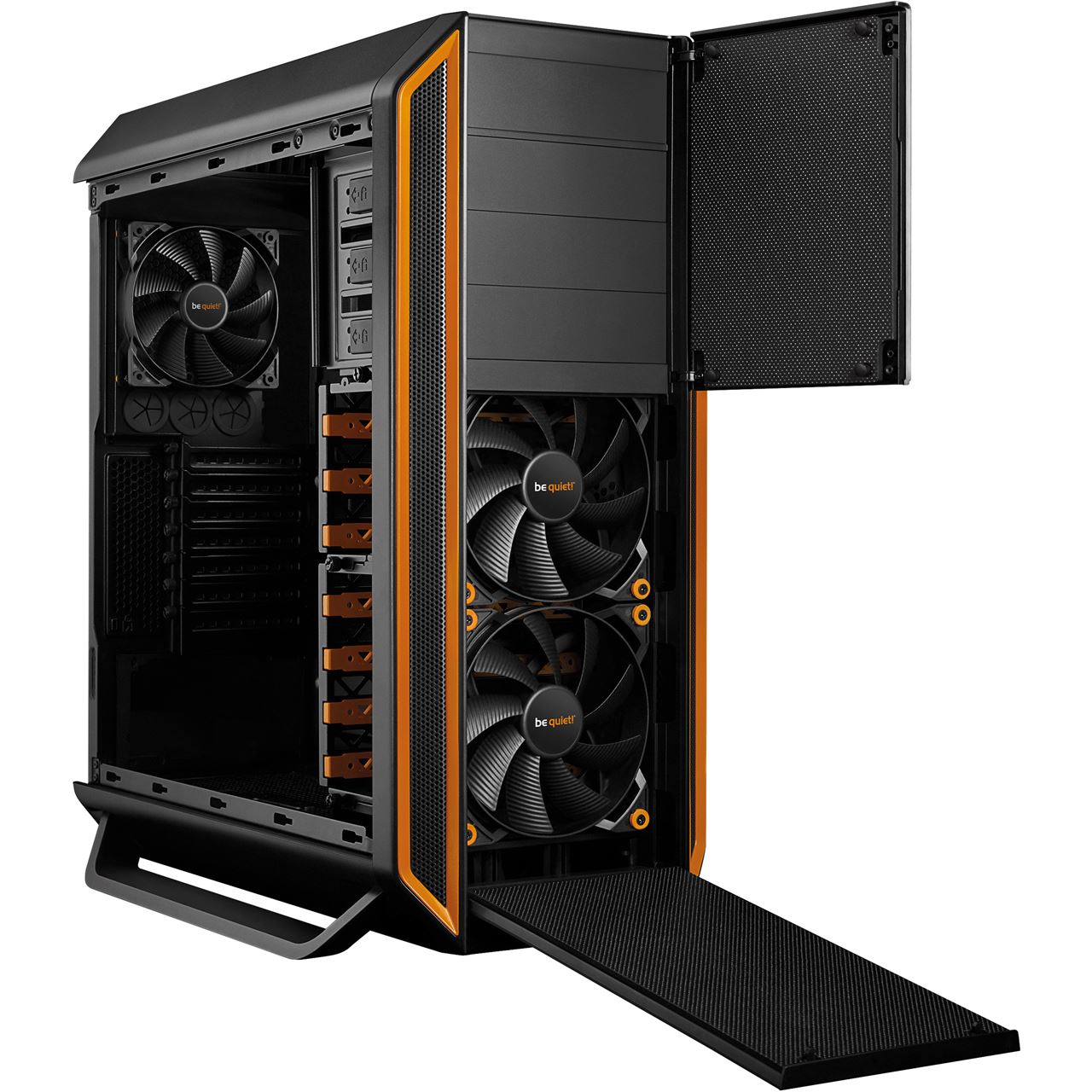

Habe einen be quiet silent base 800
2 Lüfter vorne, einer Hinten, und einen Alpenföhn Brocken 2 auf der CPU. unterm Spielen weiß ich es leider jetzt nicht, weil ich in letzter Zeit keine Zeit zum Spielen hatte.
