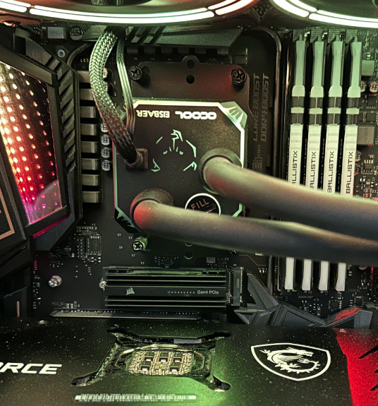

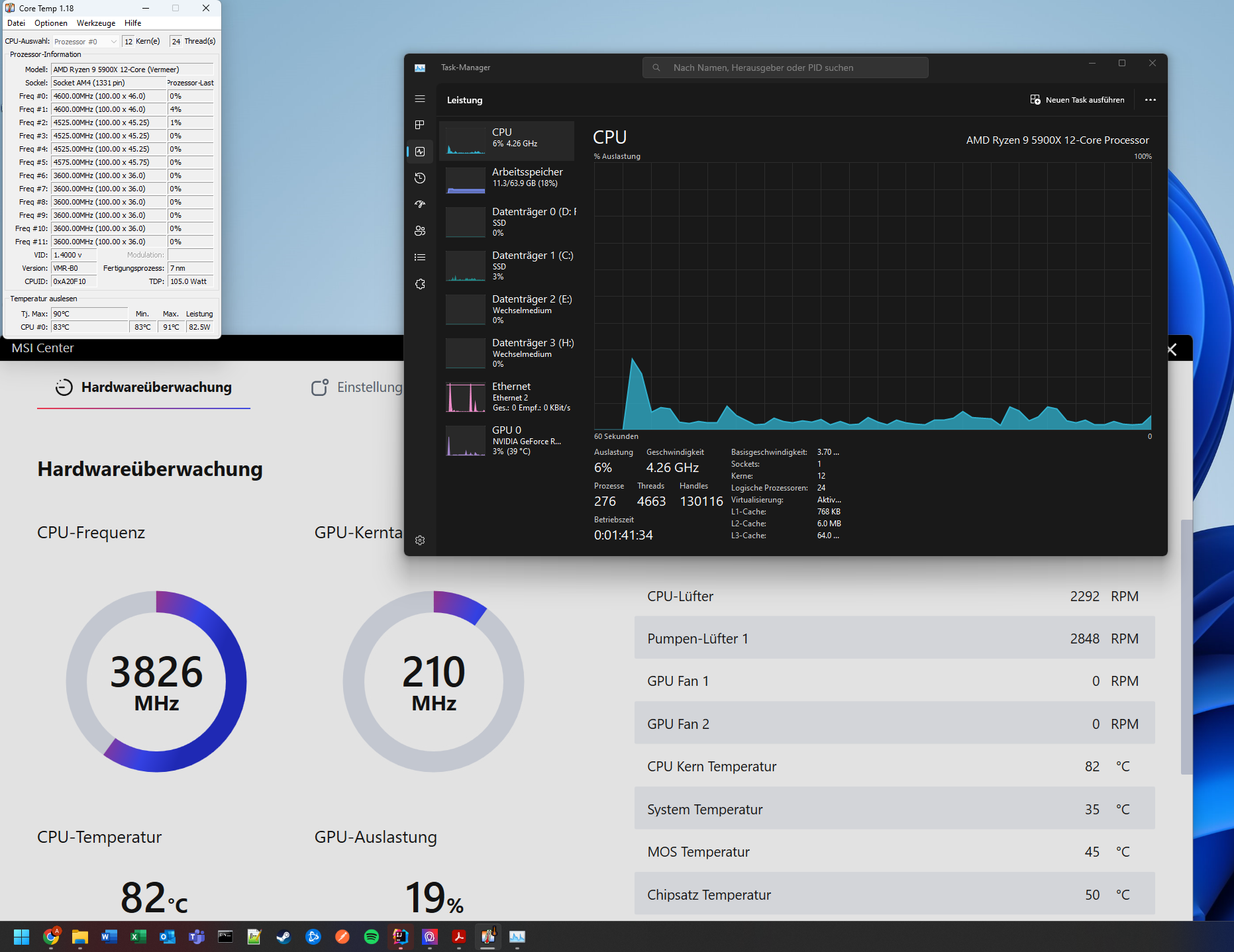

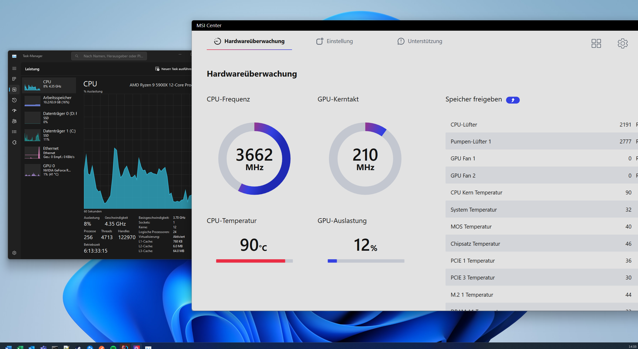

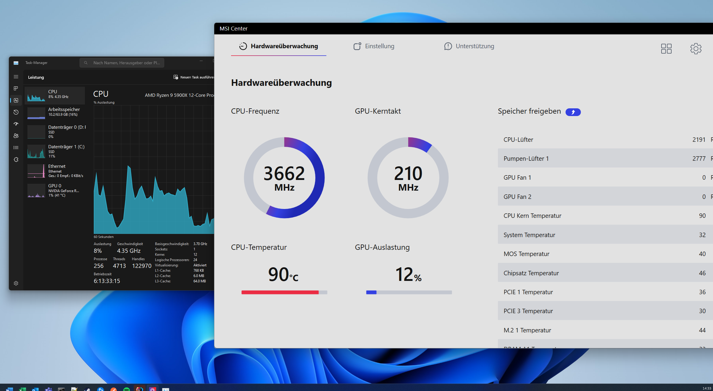

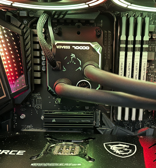

Seit einiger Zeit habe ich bemerkt, dass meine CPU sehr heiss wird / ist. Sobald ich den PC starte geht die Temperatur gleich auf 90° und kommt nach ca. 1 Minute auf ca. 70°. Im Idle bleibt es meistens auch auf diesen 70° was aus meiner Sicht viel zu hoch ist.
Bei leichter Arbeit am PC (E-Mails lesen, Surfen, PDF öffnen) steigt die Temperatur sofort auf 90° an und bleib ziemlich konstant auf dieser Temperatur.

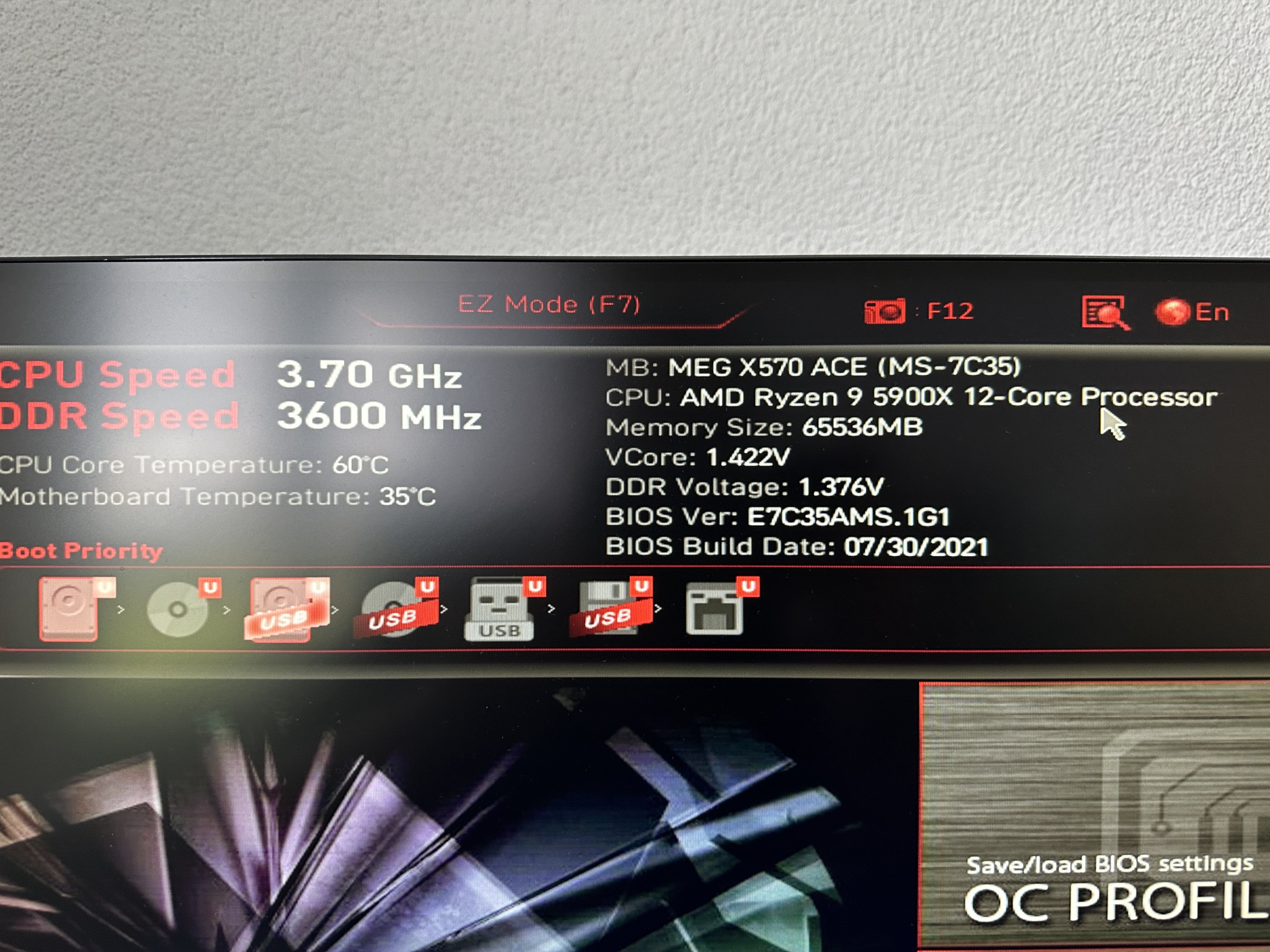

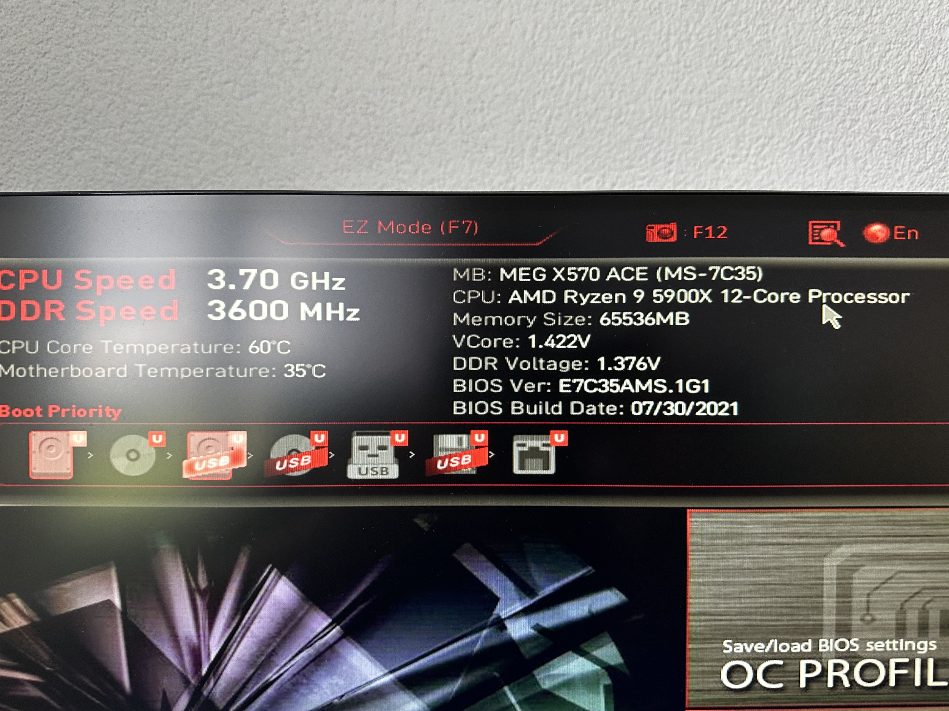

Entsprechend habe ich die Wärmeleitpaste gewechselt und geprüft, ob Flüssigkeit in der AIO ist. Leider hat dies nicht den gewünschten Erfolg gebracht. Im BIOS konnte ich 60° messen was auch der tiefste Wert war in den letzten Wochen.

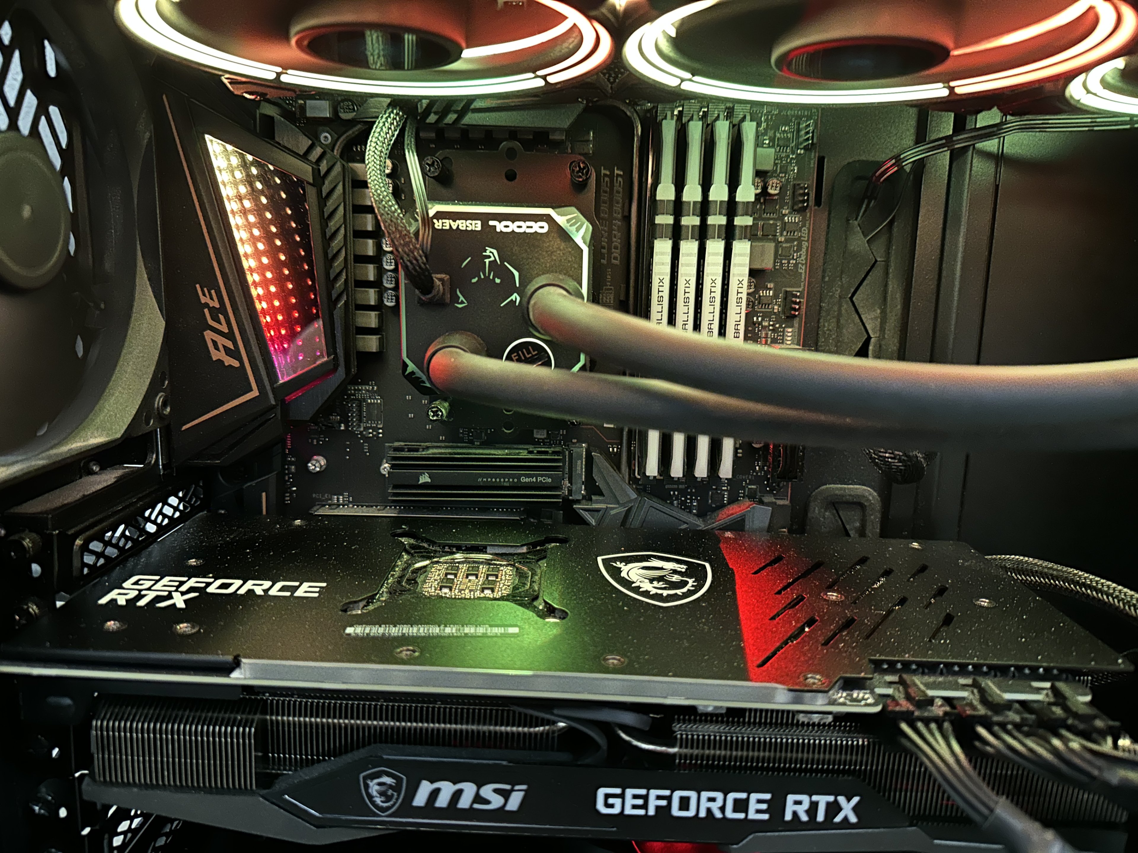

Was mir aufgefallen ist, ist das eine Schraube der CPU-Pumpe etwas locker ist und nicht mehr angezogen werden kann. Ich gehe davon aus, dass es daran liegen könnte und hab mir Ersatzschrauben bestellt, jedoch wollte ich gerne eure Meinung hören.
Ich hätte noch Garantie auf die einzelnen Komponenten falls die Komponenten defekt wären, jedoch sieht es nicht so aus.
Das Problem ist mir erst vor ein paar Wochen aufgefallen, da mich mein Bruder darauf angesprochen hat, dass mein PC sehr laut ist. Im Normalfall habe ich Kopfhörer an. Es könnte daher sein, dass das Problem schon lange vorhanden ist und ich es nie bemerkt habe.
Der PC wurde vor ca. 18 Monaten zusammengebaut.
Kühlflüssigkeit in der AIO überprüft
Wärmeleitpaste ausgetauscht
Alle Lüfter überprüft
System entstaubt
Überprüft, ob alles gut angeschraubt ist (eine etwas locker)

Hab jetzt nur kurz Bilder angeschaut, meinst du mit der lockeren Schraube die auf der Unterseite?
Ich weiß nicht wie die genau aufgebaut ist. Meine Vermutung ist, dass die Platte von innen mit Kühlflüssigkeit beaufschlagt wird. Die Schrauben drücken die Platte gegen das Pumpengehäuse, das ganze wird über einen O-Ring abgedichtet. In dem Fall wäre eine lose Schraube sehr gefährlich, wenn an der Stelle Flüssigkeit Austritt ist ein Schaden vorprogrammiert. Inwieweit das zu einem Abfall der Kühllesitung führen kann, ist allerdings eine andere Frage.

Vielen Dan für deine Antwort. Nein, der Schlauch ist lauwarm und man fühl Vibrationen, daher habe ich gedacht, dass die AIO funktioniert.
@the_ButcheR mit der Schraube meine ich einer der vier Schrauben, um den Kühlblock auf die CPU am Motherboard zu befestigen.
Ich versuche spätestens morgen noch Bilder vom inneren einzufügen.

Ovoxo schrieb:
[...] mit der Schraube meine ich einer der vier Schrauben, um den Kühlblock auf die CPU am Motherboard zu befestigen.
Dann ist doch alles klar. Wie soll der Kühler kühlen, wenn er nicht ordentlich aufliegt? 😉
Dass der Schlauch nicht wirklich warm wird zeigt ja ebenfalls, dass die Wärme von der CPU nicht gut in den Kühler geleitet werden kann.
Ob allerdings das Gewinde der Schraube oder doch das Innengewinde kaputt ist musst du noch prüfen und das entsprechende Teil austauschen.

Ovoxo schrieb:
.3. Welche Schritte hast du bereits unternommen/versucht, um das Problem zu lösen und was hat es gebracht?
Ovoxo schrieb:
BIOS-Update
Letztes BIOS wäre das 7C35v1K vom 03.03.23 und nicht was bei dir steht laut Screenshot (2021bla)
  • AGESA ComboAm4v2PI 1.2.0.8. update.
  • TPM Out of Bounds Access security patch.
Betrifft zwar eher nicht das Hitze Problem, sollteste aber trotzdem zügig nachholen....
Bild wurde vor dem BIOS-Update gemacht. Ist aktuell, aber Danke

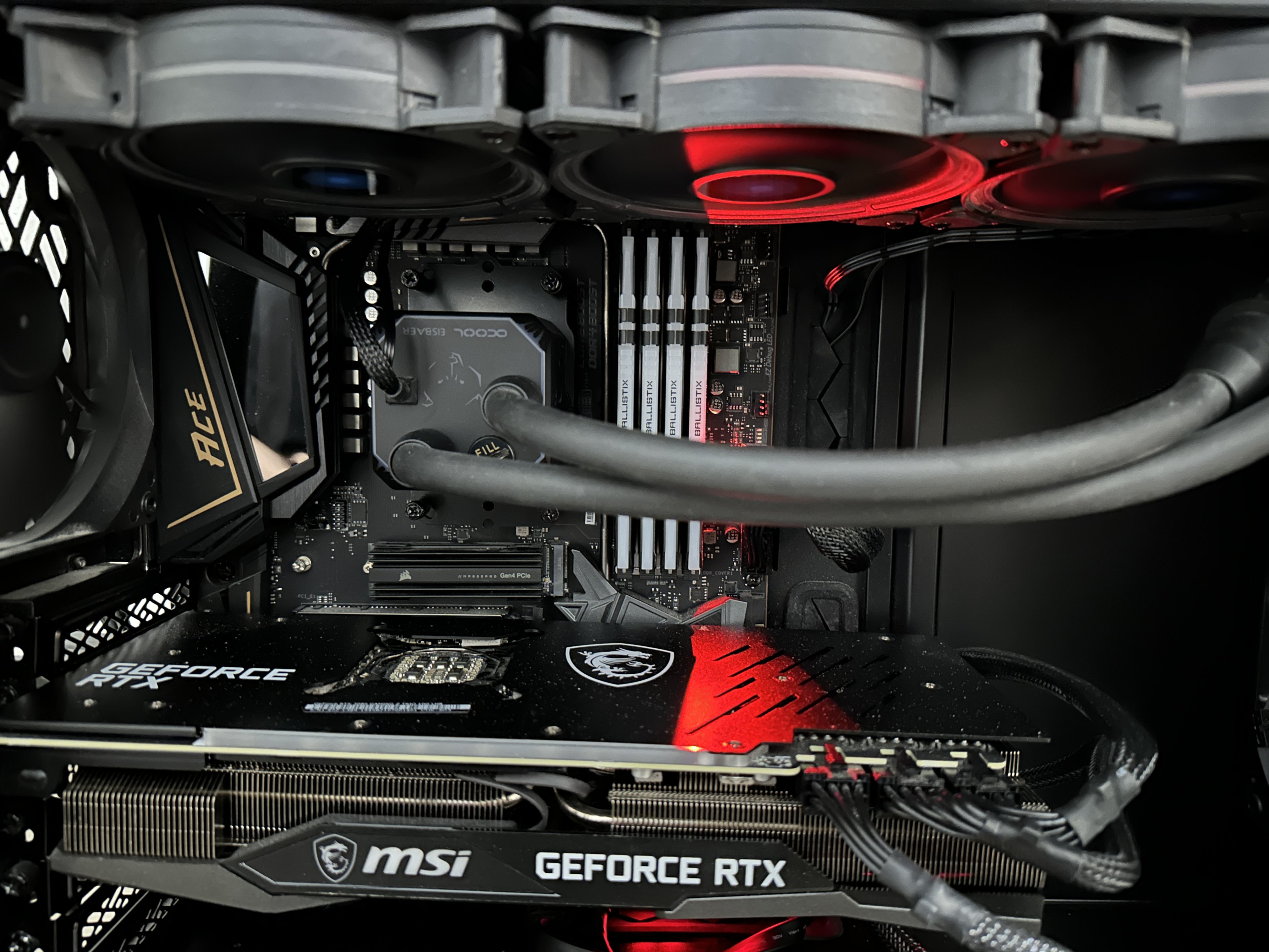

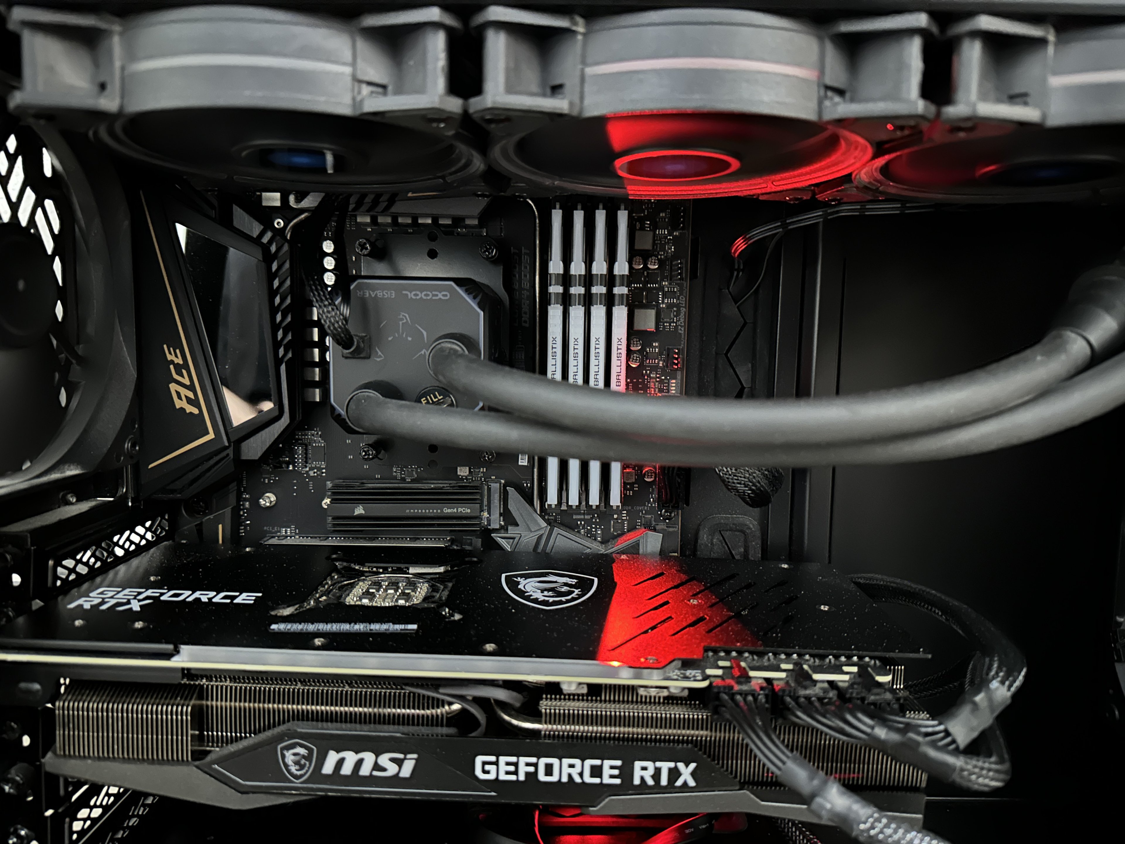

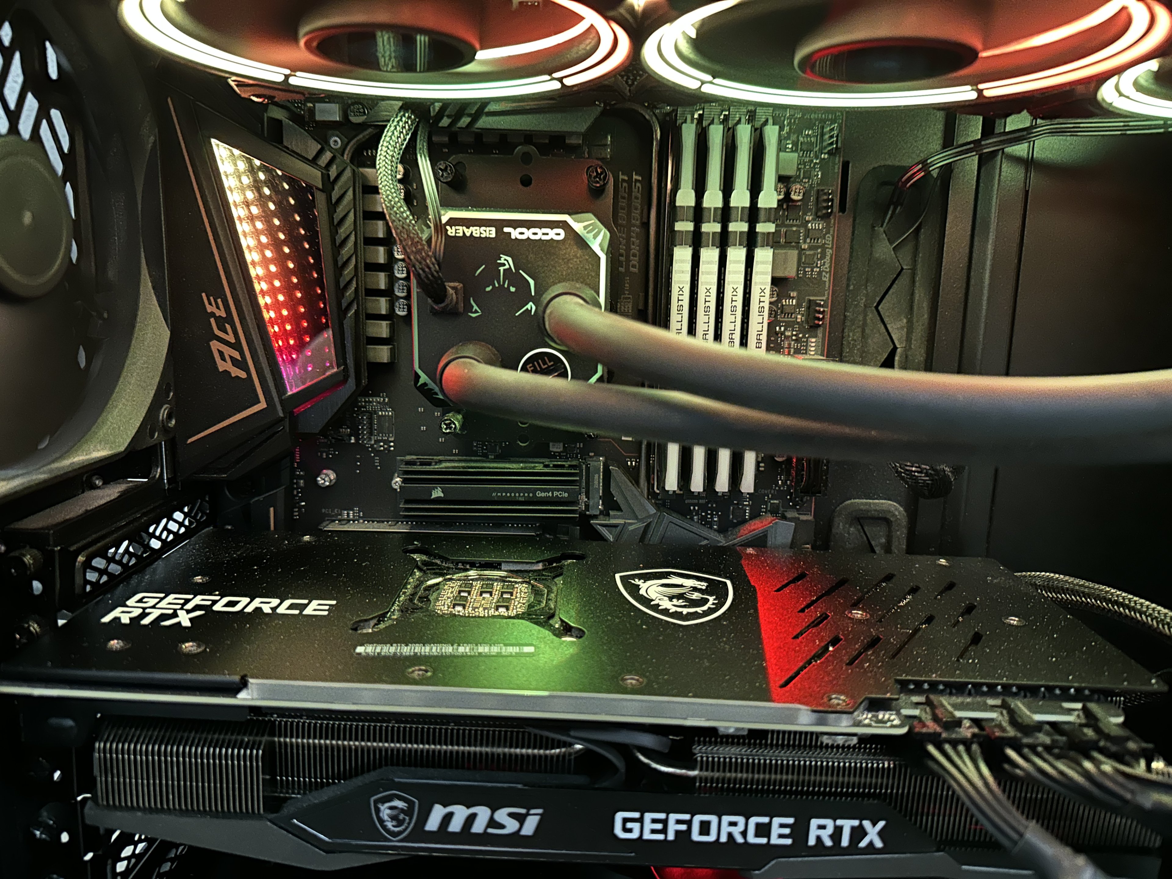

Ich habe noch ein paar Bilder hochgeladen, evtl. helfen die etwas.
Zudem habe ich nochmals die Wärme an den Schläuchen geprüft. Eine ist etwas warm aber nicht sehr, der andere Schlauch ist es kälter
Bei 90°C muss das mehr warm sein. Und wenn der andere Schlauch kalt ist, zirkuliert das nicht mehr ordentlich. Habe eben meine Hand an meinem Rückschlauch gehalten, die sind beide etwas war. Der eine etwas mehr.

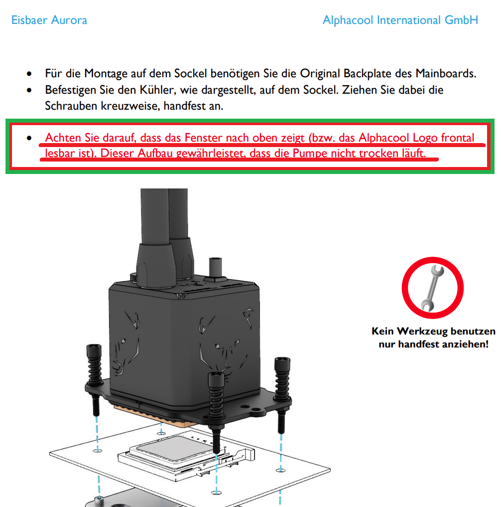

@Ovoxo​
Du scheinst die Pumpe verkehrt herum eingebaut zu haben.
Die Folie hast du ja abgezogen oder?
Im Handbuch ist ja extra ein Hinweis darauf.
Reaktionen: Mettmelone, Ovoxo und AlNinjo
Nach ein Zusätzliche Frage.
Gibt es eine Möglichkeit (Software) um zu prüfen, wie viel Schaden meine CPU oder die AIO genommen hat.
Wenn ich davon ausgehe, dass der Kühler seit 18 Monaten falsch montiert war und entsprechend lange die Temperaturen so hoch waren, wurden die Komponenten evtl. beschädigt.
Die CPU schützt sich selber, indem sie bei 90° C selber runterregelt. Deswegen sind es auch keine 94°C oder 101°C geworden.
Ich habe nun die AIO richtig verbaut und ich habe das Gefühl, dass es minimal was gebracht hat. Es bewegt sich nun bei ca. 85° obwohl kaum was am Laufen ist (YouTube Video + 2 PDF offen), jedoch kommt es schneller auf ca. 70° runter.
Die Schläuche habe ich nochmals angefasst. Einer ist nun wirklich warm aber der andere ist immer noch kalt. Wenn ich die Antworten zum Schlauch richtig verstehe, ist die AIO wohl hinüber.
Was wäre eigentlich zu erwartende Temperaturen bei meinem PC?
