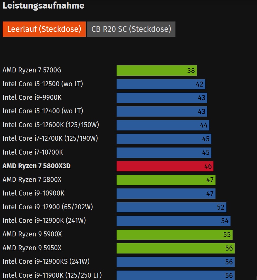

Hab auch den 5950, idle nuckelt der wenn ich videos schaue so 43watt im schnitt, rechne eher mal so mit evtl 20w ersparnis.
An der Steckdose oder laut HWInfo? Sind zweierlei Paar Schuhe. Bei ersterem würde ich sagen, Kauf dir ein neues Messgerät.
Das Multichip Design ist recht ineffizient im Idle. Unter 60 Watt ist ein 5900 oder 5950 auch ohne Video im Idle an der Steckdose kaum zu drücken, da noch ne dGPU dazukommt.
Wenn man noch XMP an hat, kommen gerne noch mal 10 Watt drauf. Mit PBO auch noch mal gerne bis zu 20 Watt und ohne jede Energiesparoption noch mal bis zu 20 Watt.
Mein 5900x mit 64 GB 3600er RAM und 4070 säuft im Idle, wenn alles auf Default steht sage und schreibe 120 Watt. Wenn ich alles massiv auf sparen trimme, was aber auch so stark einschränkt, dass man nicht mehr was fordernderes als Minesweeper spielen kann, sind es 60 Watt an der Steckdose. Ein guter Mittelweg trotz XMP sind 90 Watt.
Kenn ich, Mein 5950x mit 4090 will ähnliches (mehr so um die 100-130 watt aber das ist samt customwakü genommen)
Gut zugegeben, an der dose hängt noch das XLR interface, lautsprecher, etc.
Ich denke beim chipsatz könnt ich einiges sparen der 570 ist irgendwie ein hungriger chip... aber das muss jetzt warten bis zum systemwechsel auf AM5 ggf. sogar erst den nachfolger davon.
@CrazyT : Chip ist nur sekundär relevant. Habe einen B550.
Genauso nuckelt mein NAS ohne Storage ohne XMP gerade mal (ohne BMC) 14 Watt aus der Dose und ist eben ein Monolith.
XMP, Multichip, zusätzlich dGPU und fehlende BIOS Optimierung reißen mehr als ein Umstieg von x570 auf B550.
