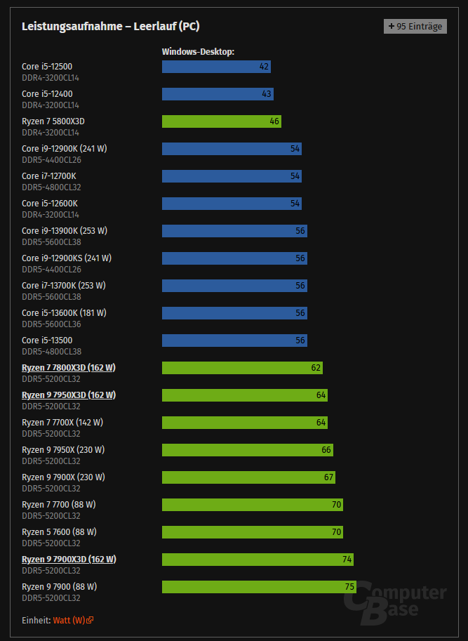

Dazu kommt, dass "Aufwachen aus Idle" bei AMD deutlich mehr braucht.Micha- schrieb:eine AMD CPU wesentlich mehr im Leerlauf als ein Intel Chip
Mein 13700K System (ohne dGPU) braucht an der Steckdose 24-25W Idle und unter 30W mit DVBViewer:

Jain, der IO Chip hat einen relativ hohen Grundverbrauch...wohl ca 10WMicha- schrieb:Und vor allem verbraucht eine AMD CPU wesentlich mehr im Leerlauf als ein Intel Chip.
Eine AMD "G" CPU die keinen IO Chip hat ist besser als Intel.
Am Ende ist es eher das Mainboard und wie es die Stromsparmechanismen umsetzt oder überhaupt aktiviert.
Mein MSI B550 Board ist zwar grausig wenn man irgendwas umstellen möchte, aber ab Werk schon sparsam eingestellt...da hat ein System mit 3950X, 64GB schnellem RAM, Radeon VII und Wasserkühlung nur 43W gebraucht.
5800X3D, auf einem Gigabythe Board mit gleichem RAM und GPU getestet waren 90-100W.
Das konnte ich ganz gut drücken indem ich einige Mechanismen erzwungen habe, aber es blieb am Ende 10-20W hungriger durch den 570X Chipsatz(auch ca 10W) und vermutlich noch andere Mainboard-Verbraucher....die CPUs tun sich nicht viel im Idle.
Und auch bei Intel ist eine große Diskrepanz vorhanden.
Man sieht es im Forum an Intel PCs, die 200W im Idle ziehen und welchen die auf 20W kommen.
Ich habe als aktuelle Intel CPU nur ein Notebook und das kommt minimal so auf 10-15W CPU(13700H) und 30-50W an der Steckdose....im Akkubetrieb insgesamt 14W(aus der Akkulaufzeit errechnet.
Fand ich jetzt nicht so super....mein AMD 5600G geht da auf unter 6W runter und 17W an der Steckdose(ohne Monitor)
Wie gesagt...kommt darauf an, was das Mainboard daraus macht.DannyA4 schrieb:Naaaa Leute, da lehnt euch mal nicht zu weit aus dem Fenster, er hat einen 5800x3D...
Die CPU ist vor allem unter Last sehr effizient, aber wenn ASPM, Cstates und ähnliches deaktiviert sind, hilft das im Idle wenig.
So sehr ich dir bei weiten Teilen deinen Beitrags zu stimme, finde ich es absolut absurd sich die CPU-Leistungsaufnahme in Tools wie HWInfo anzuschauen, wie es viele hier tun. Dort sind die alle schön sparsam.Baal Netbeck schrieb:Fand ich jetzt nicht so super....mein AMD 5600G geht da auf unter 6W runter und 17W an der Steckdose(ohne Monitor)
Denn am Ende "heizt" nicht nur die CPU und nicht nur die CPU kostet Strom, sondern die gesamte Plattform/System. Dazu zählt mindestens MB inkl Energiesteuerung, RAM, CPU und Netzteil.
Gerade in dem Beispiel zwar eine super sparsame CPU, aber die Plattform braucht dann doch mehr (3 Watt / 20%) mehr als die (mobile) Vergleichsplattform.
Was nutzt es, wie hier 6 Watt CPU Idle zu feiern, wenn am Ende 17 Watt an der Steckdose genuckelt werden, was für ein APU System nicht mal sonderlich gut ist. Eher Durchschnitt.
Ist aber bei den Intel CPUs hier nicht viel anders, die Feiern einen tendenziell niedrigeren Idle Verbrauch, während sie mittlerweile sogar bei Teillasten locker das im Idle ersparte ggü vielen AMD Systemen zu Fenster rauspusten.
Am Ende landet die Abwärme, wie auch immer abgeführt im Raum und heizt den Raum. Daher sind hohe Abwärmen zu vermeiden, das sie im Sommer unerwünscht die Raumtemperatur zusätzlich zu den hohen Außentemperaturen nach oben treiben. Zudem heizt Strom in dieser Art und weise nicht sonderlich günstig im Winter.

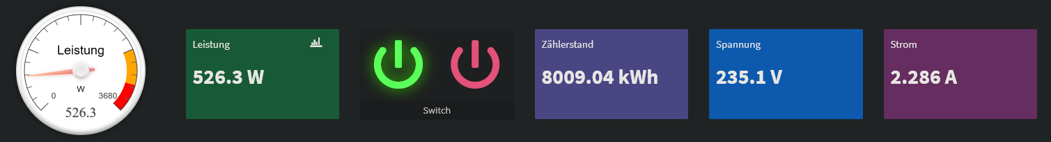

Ich hab auch erst verstanden, was mein Rechner an Strom säuft, als wir uns eine PV-Anlage aufs Dach geschnallt haben, und anfingen nachzuschauen was so alles unseren Strom frisst.
8000 kWh mal 30ct .... da ist was zusammengekommen über die Jahre.
https://www.amazon.de/Shelly-Plus-Plug-programmierbare-Sprachsteuerung/dp/B0C5Y2WLPS
anstatt das Forum zu fragen :-)

nur für den PC? Über wieviel Jahre? Mit der Menge an Strom betreibe ich unsere ganze Wohnung 4 Jahre lang.HisN schrieb:8000 kWh mal 30ct .... da ist was zusammengekommen über die Jahre.

@DannyA4 Eventuell kommt der TE ja auf den Geschmack. Die Shellys sind schön klein und lassen sich gut in die HA integrieren.
Ich hab auch noch so ein paar Hama-Klötze für billig da. Aber am Ende machen die Shellys einiges besser, und man ist völlig unabhängig von irgend einer Cloud.
Ich hab nämlich auch schöne D-Link Messdosen hier, die jetzt nur noch Elektroschrott sind, weil die Server dafür abgeschaltet wurden.
Schon alleine das, wären mir die 3 Euro wert.

Nur der PC, und wir verbrauchen diese Menge an Strom in etwas über einem Jahr hier. Ich schau mal wie lange ich die Mess-Steckdose schon betreibe.Micha- schrieb:nur für den PC? Über wieviel Jahre? Mit der Menge an Strom betreibe ich unsere ganze Wohnung 4 Jahre lang.
Edit: Juni 2015.

Nein. Ist wirklich so. Viele Jahre HEDT oder Threadripper kosten.cartridge_case schrieb:Ne, das kann doch nicht sein. o.O Bitte, bitte lass es ein Missverständnis sein.
Allerdings 06.2015 bis 05.2024 relativiert die 8000kWh hoffentlich ein bisschen :-)
