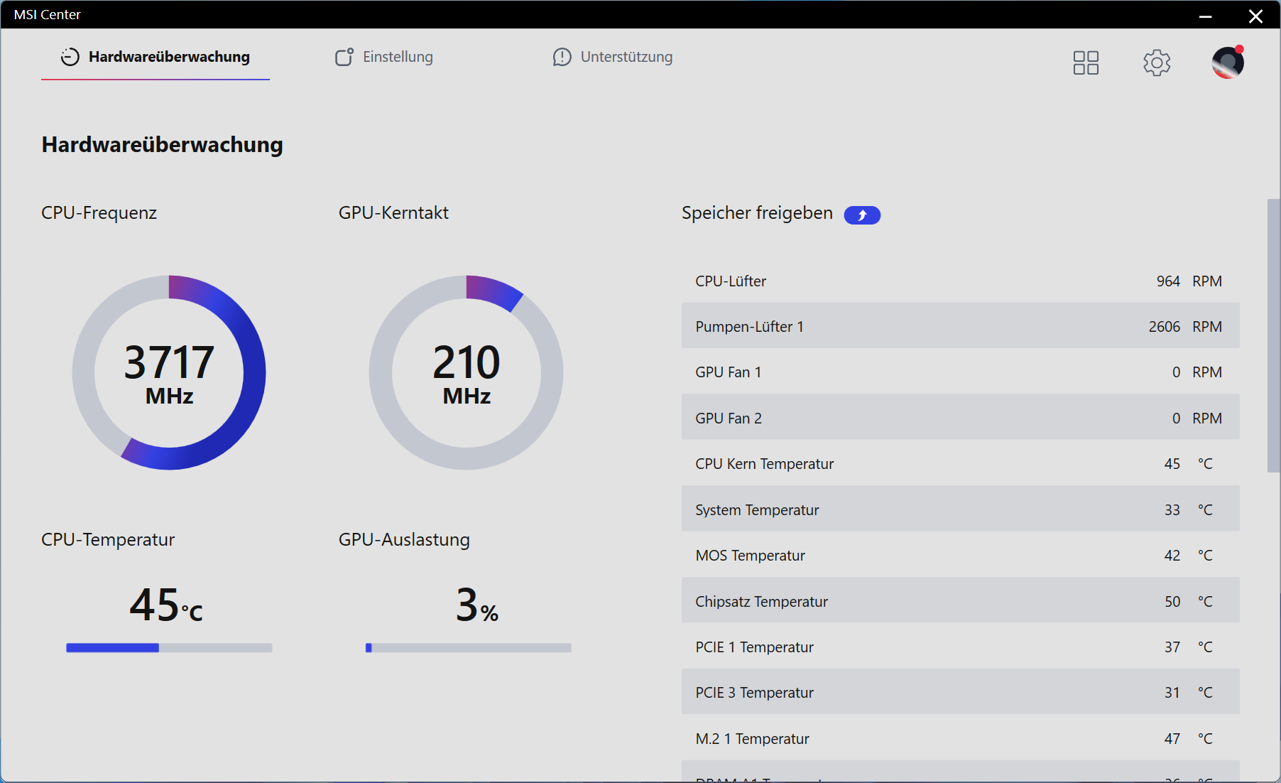

Sind die ~2850 U/min von der komischen Software auch garantiert die Pumpendrehzahl?

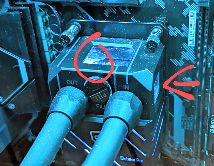

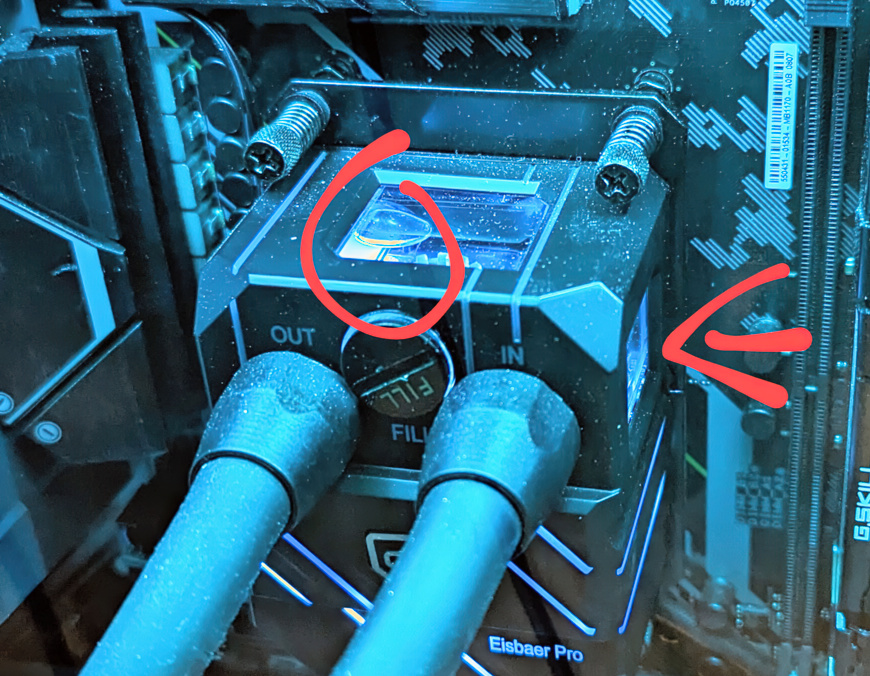

Ist oben im AGB ne Luftblase zu sehen? Siehe Bild. Ja, ists staubig, tut der Funktion aber keinen Abbruch. Wenn nicht (ggf ist die Luft komplett im Radiator) : Wie sieht der Füllstand an der Seite aus? Auch komplett voll?
Ggf mal alles ein wenig drehen / auf die Seite legen und gucken was passiert. Wenns nur zuwenig Flüssigkeit ist, nachfüllen. Wenn die Pumpe hin ist: Entweder neue Pumpe ( hier , ggf Zubehör hier , befüllen am besten damit ) oder entsorgen und einbauen was dir lieber ist. Das musst Du am Ende wissen.
Ja, enstspricht etwa der Zahl, welche auch im BIOS angezeigt wird.
