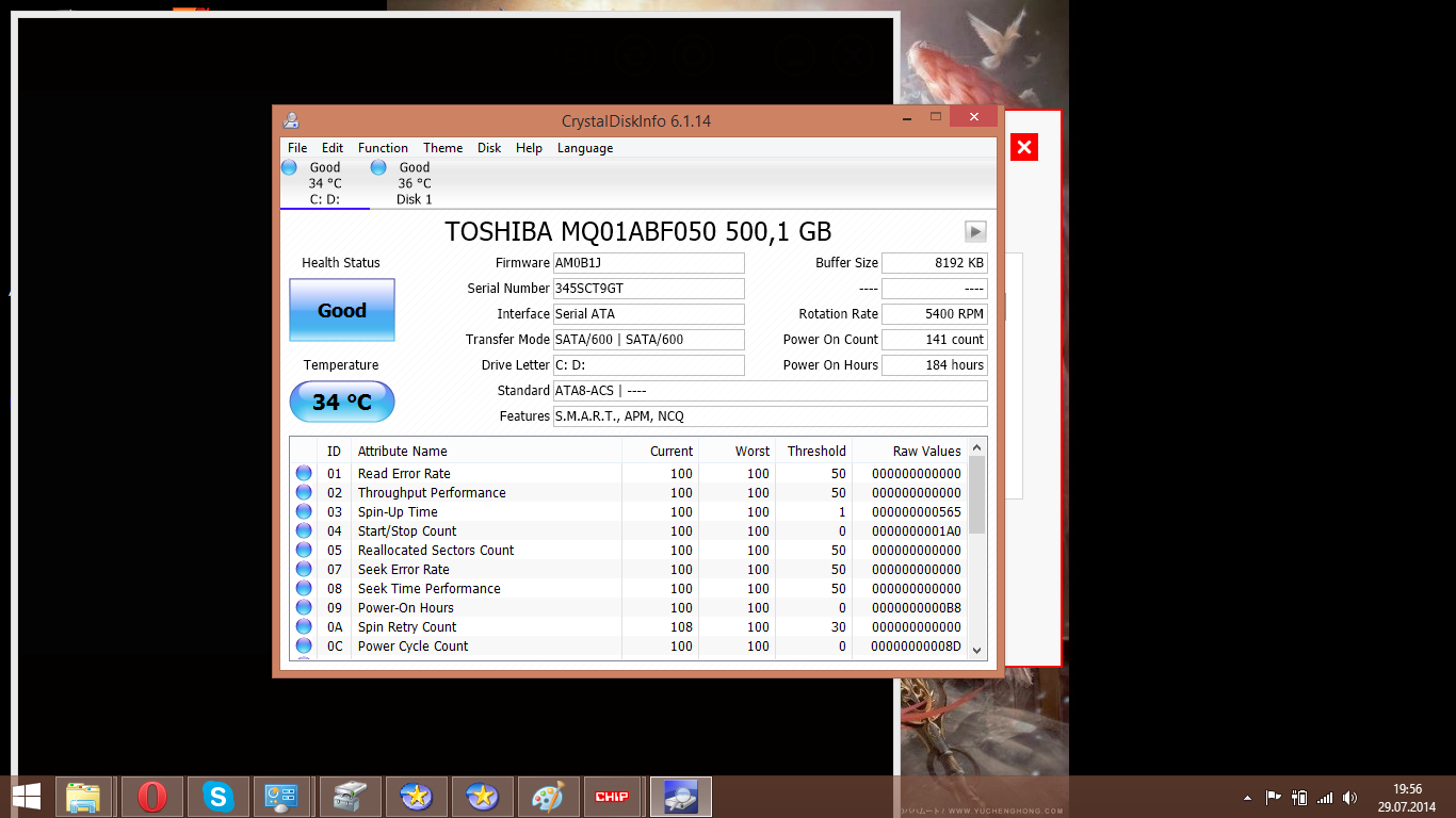

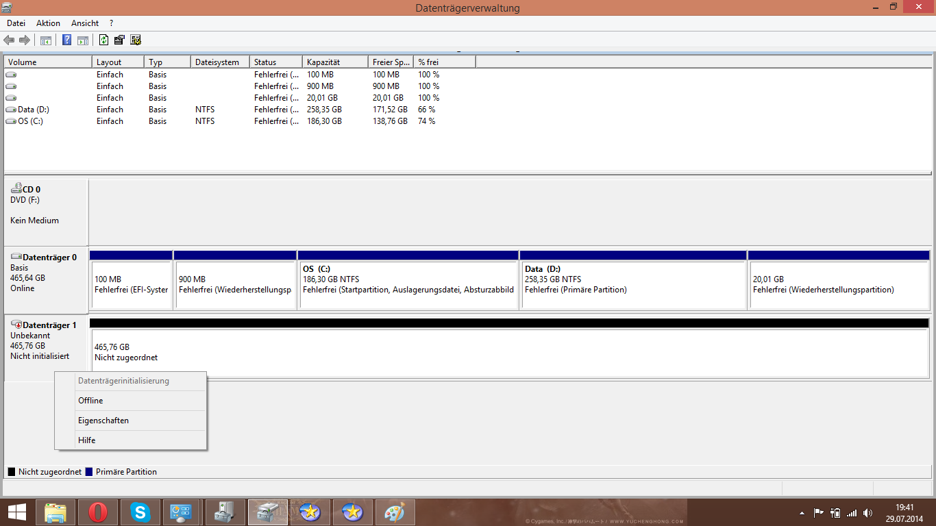

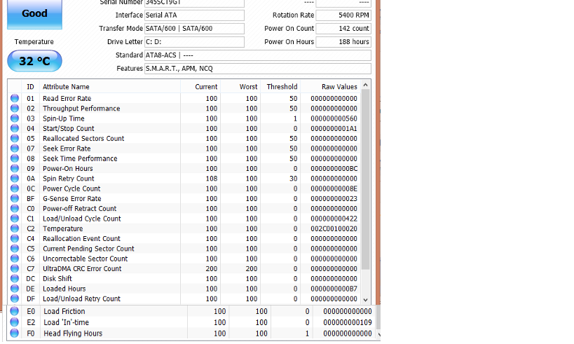

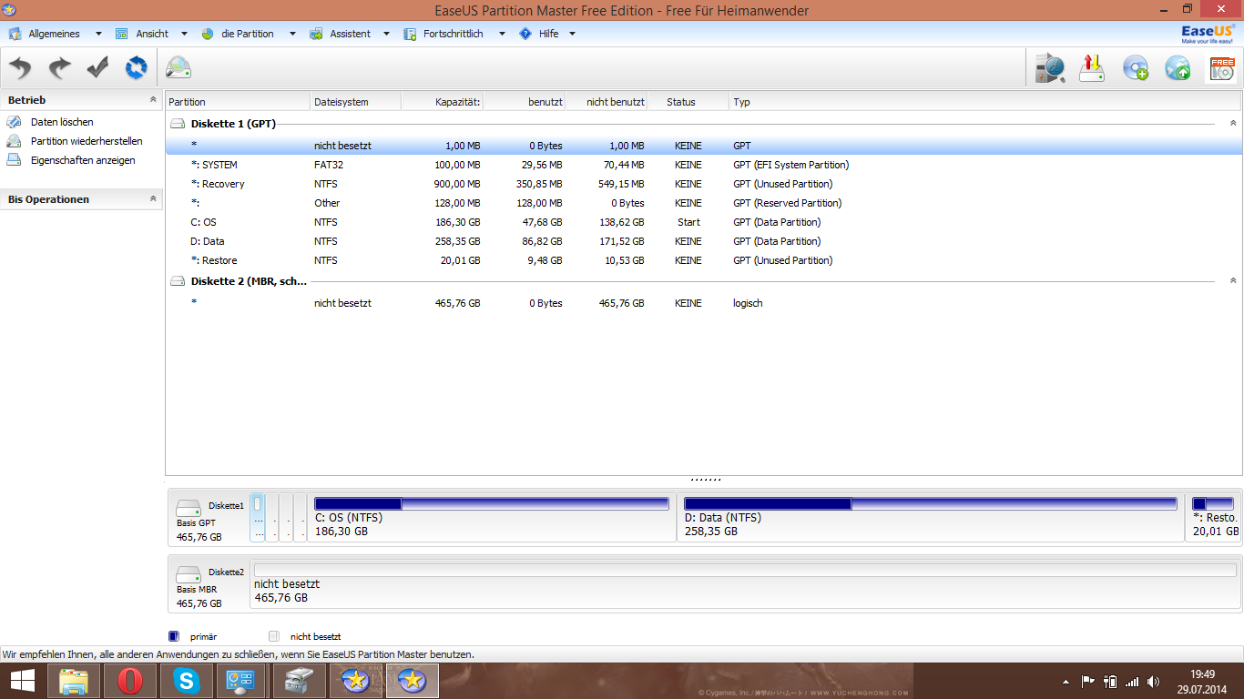

Das Problem mit meiner Festplatte begann, als meine PCs sie nicht mehr angezeigt haben. Reagiert haben sie aber schon mit diesem Ton, der kommt, wenn man ext. Festplatten/USB-Sticks usw. einsteckt. Habe die Festplatte dann noch zusätzlich vermurkst, indem ich sie mit dem Programm EaseUs Partition Master neu partitioniert habe (fragt mich bitte nicht, welcher Teufel mich da geritten hat).
Habe ein paar Screenshots beigefügt, so sah die Festplatte danach aus.
Danach habe ich die Festplatte ein paar Bekannten gegeben, deren Urteil: PC hat die Festplatte erkannt, sie hat auch normale Geräusche gemacht und sie meinten, dass die Festplatte hardwaretechnisch eigentlich funktioniert. Unser Problem war immer nur, dass beim Suchdurchlauf der Sektoren mit Datenrettungsprogrammen ausschließlich Fehlercodes auftauchten.
Ich möchte die Datenrettungsfirma auch nicht als unseriös darstellen, ich finde nur dieses Drängen furchtbar und mir ist der Preis einfach zu hoch. Firmen wie Kroll verlangen ja allein für die Diagnose 107 Euro und sind im Endeffekt auch nicht günstiger, nehme ich an? :(
