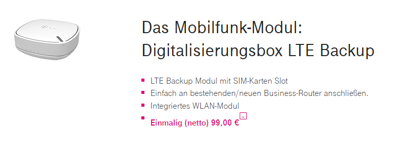

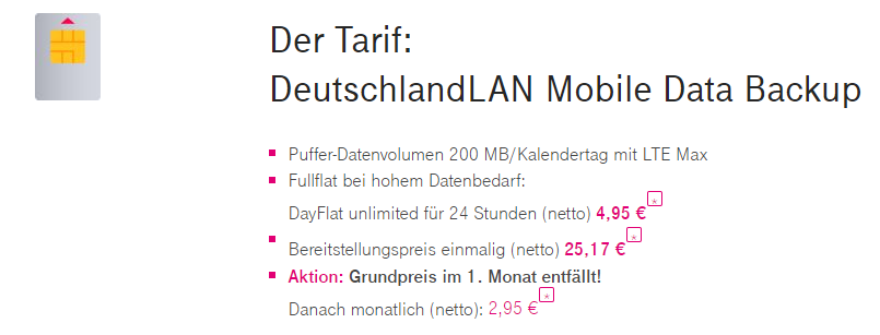

https://geschaeftskunden.telekom.de/internet-dsl/deutschlandlan-mobile-data-backup
Wen du bei der Telekom bist, frag einfach einen Geschäftkundentarif an, der ist kaum teurer und bietet als Option eben LTE Backup. Wenn du im Home Office arbeitest, kannst du es auch über die Firma laufen lassen. Kostet dich nur 3€ im Monat und bei Bedarf kannst du für einen Tag eine Flat für 5€ buchen.
Als Gerät kannst du dir ja so einen Zyxel LTE3302 kaufen, wie er auch von der Telekom selbst verkauft wird.
