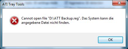

läuft bei mir unter Windows 7 32bit ohne Probleme.
Einziges Manko ist, dass ich mein Profil nicht sichern kann. Fehlermeldung siehe Anhang. Hat dazu jemand ne Idee?
edit: Problem gelöst. Die ATT als Admin starten. Dann klappts auch mit dem Speichern...
