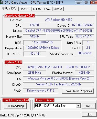

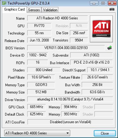

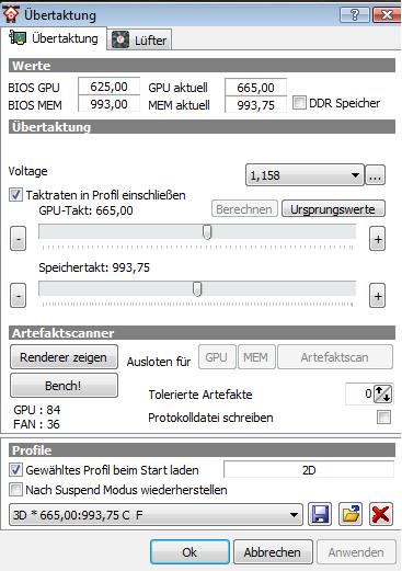

jetzt hab ich allerdings ein problem: wenn ich spiele (Herr der Ringe Online) bleibt das bild oftmals stehn (Sound geht allerdings weiter), dann flackert das bild mald kurz auf, bildschirm wird schwarz und ich bin wiederaufem desktop (spiel ist allerdings minimiert und läuft weiter)
laut dem windows fehlerbericht scheint der fehler von ATI zu kommen (Dieser Fehler wurde durch ATI Graphics Driver verursacht. Dieses Programm wurde von ATI Technologies, Inc. hergestellt. ATI Technologies, Inc. bietet derzeit keine Lösung für das gemeldete Problem an)
habe ati treiber 9.7 und vista x64
ermittelte werte beim übertakten: 689 / 1019

passiert das auch bei den standard-werten?
wenn nein, lade dir occt und teste deine graka, vermutlich kriegst du fehler.
ati-tool bench ist da recht schlampig.

Der Fehler kommt vom VPU Recover, dieser ist entweder zu heiss oder zu stark übertaktet. VPU Recover im CCC abschalten.
Zum Testen der Stabilität beim Übertakten den Renderer des ATT anzeigen lassen und auf Artefact Scan stellen. Gleichzeitig Furmark um Fenstermodus laufen lassen. Das bewirkt maximallast auf die Karte und gleichzeitige Fehlerprüfung. Und dann in 5Mhz Schritten alle 10 Minuten vorantasten.

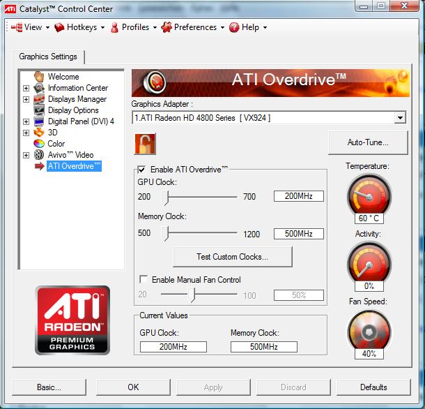

leider finde ich nichts wo ich vpu recover abschalten kann (auch bei ati tray ist das kästchen grau)
habe eine GeCube HD 4850 512MB GDDR3 PCIe 2.0 falls das weiterhilft
hm, bin leider noch nicht fündig geworden, aber werde vllt mal die treiber deinstallieren und die 9.5er drauf machen, vllt find ich das da ja
/€ hab mal ein bild von meinem CCC angehängt. irgendwie scheint es das dort nicht zu geben. hab aber irgendwo gelesen dasses bei manchen wohl auch nicht auszuschalten geht oder ist da was flasch dran?

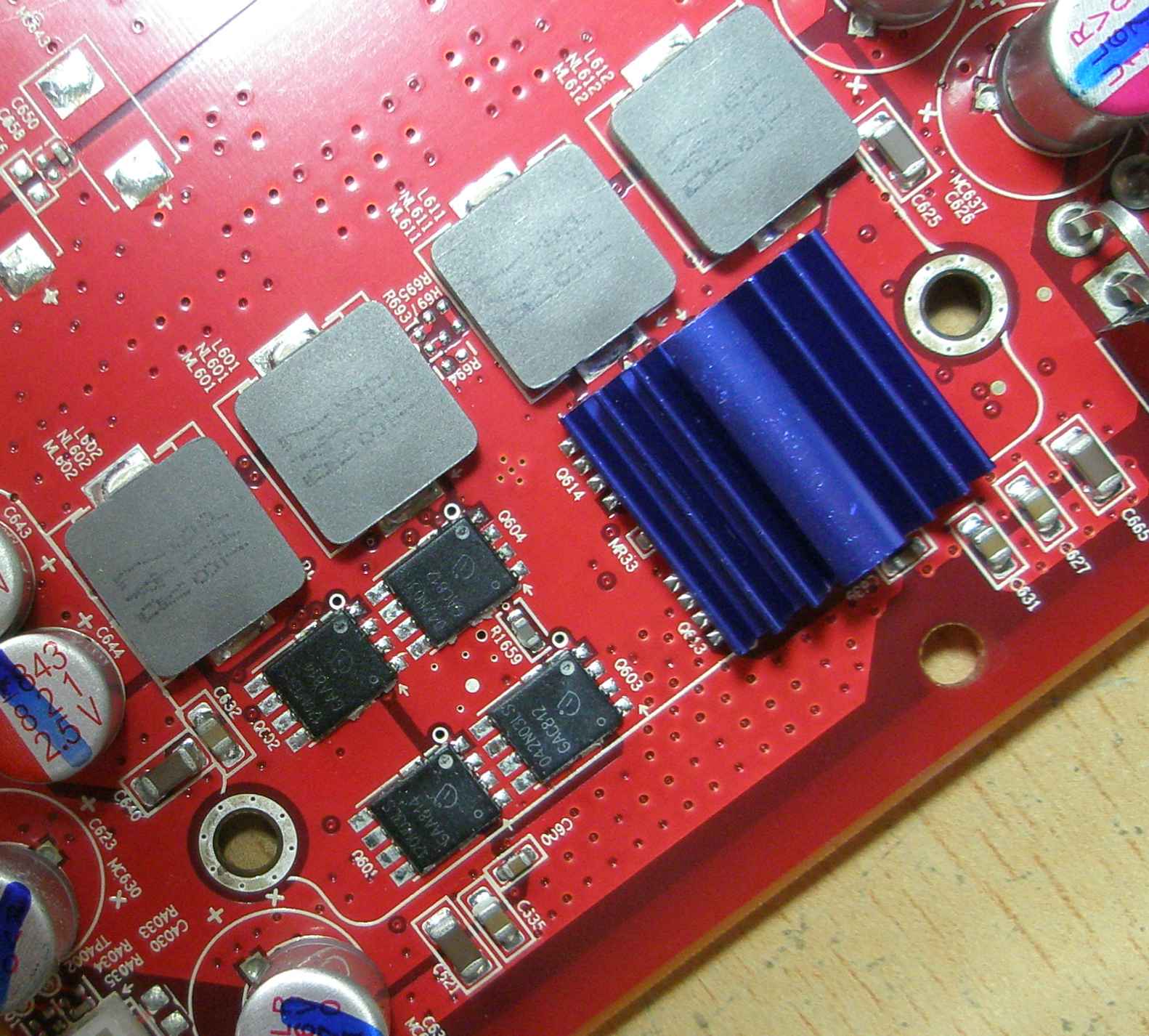

hab jetzt gestern mein ganzes zeug bekommen und wollt ejetzt mit der montage anfangen. jetzt hab ich zu dem bekleben der spannungswandler ne frage:
ich kann vier der insg. 8 spannungswandler mit einem der verlinkten kühler bekleben. ist das sinnvoll oder lieber ne andere möglichkeit finden?
hab mal 3 bilder gemacht (ohne, mit dem von accelero, und mit dem von cooltek)
/€ hab jetzt so gemacht wie auf dem bild

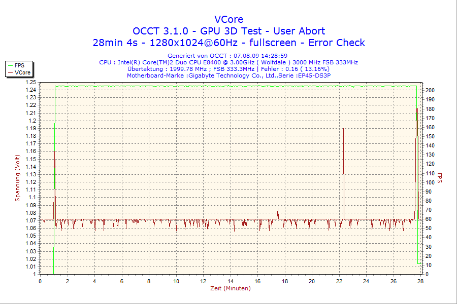

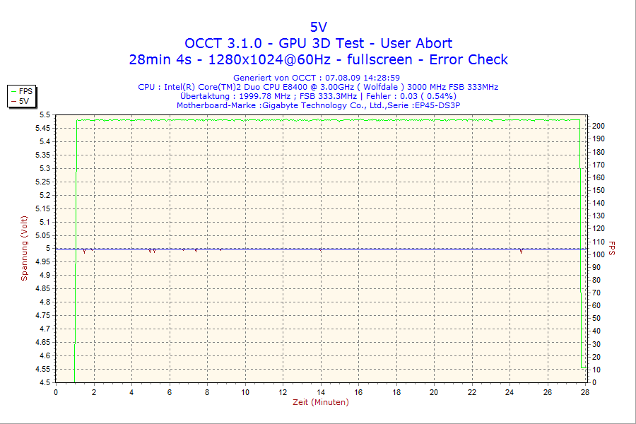

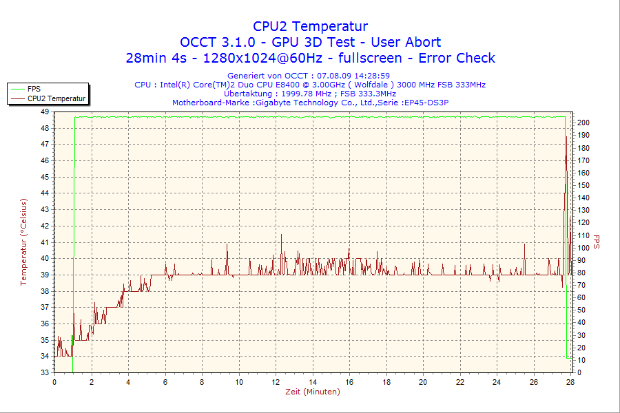

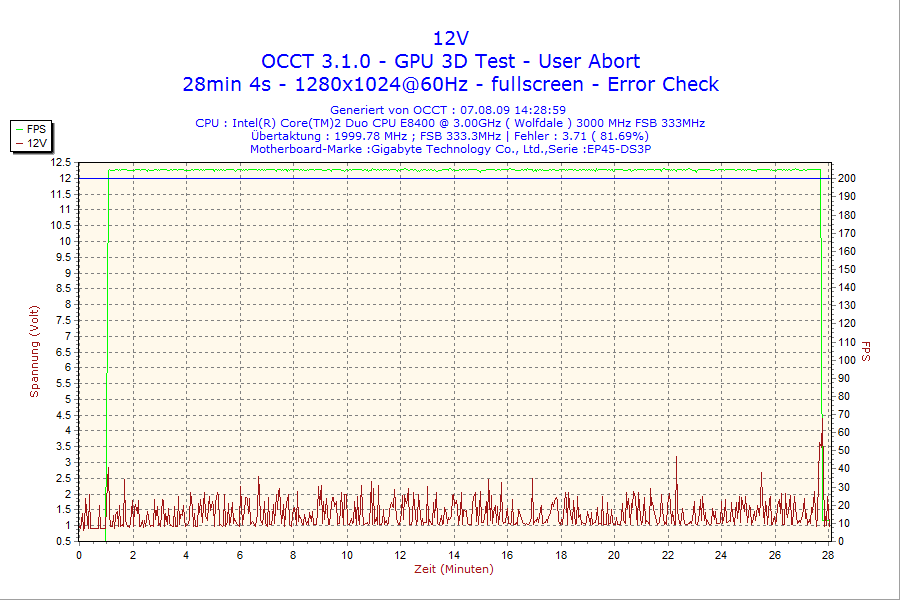

hab jetzt auch mal artefakt-scan und furmark laufen lassen aber der artefakt-scan hängt sich immerwieder auf. das ist denk ich mal kein gutes zeichen...

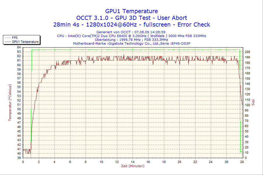

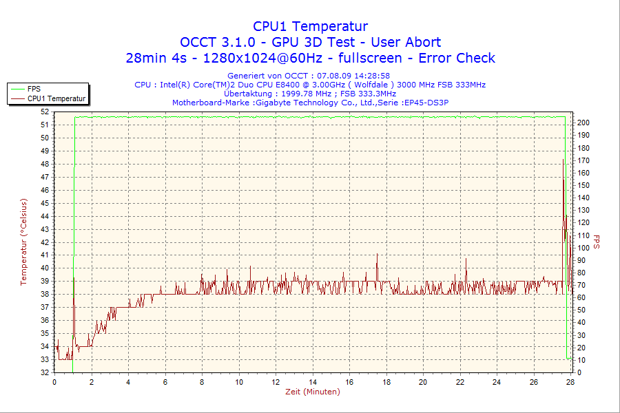

/€2 hab mal OCCT drüberlaufen lassen... also das ergebnis is irgendwie nich toll (zumindest schauts für mich so aus^^)
Es gibt kaum alternativen. Welche solls da noch geben?
Vorher hattest du 84°C jetzt bleibt die Temp unter 65°C. Was ist daran "nicht Toll"?
