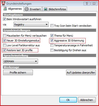

Versuche mal folgende Einstellungen und alle die die 2d/3d Probleme haben.
capture-jpg.140788
Achso das Menu ist unter "Werkzeuge & Einstellungen/ Grundeinstellungen" zu finden.

Genau so ist es bei mir eingestellt...

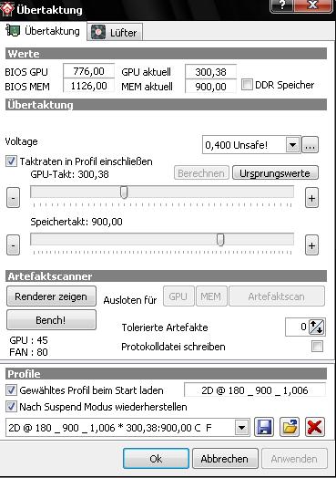

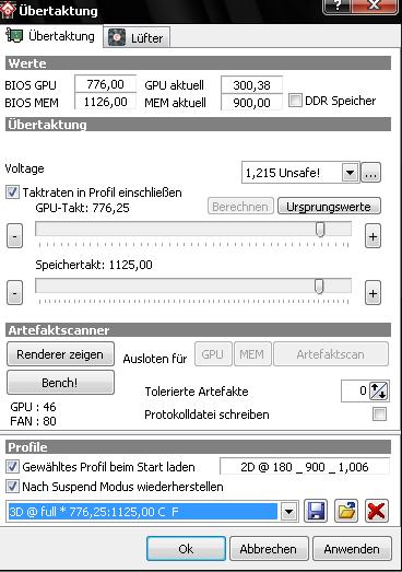

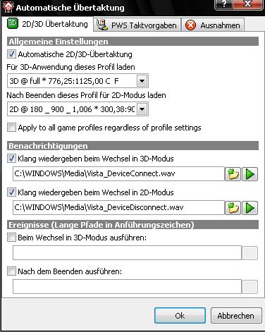

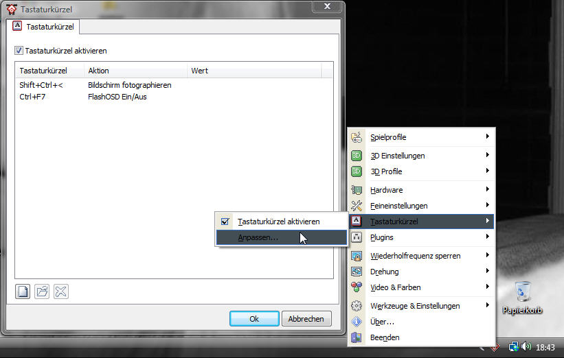

Wie meinst das mit Tasten belegen?
Meinst du das?
das-da-jpg.141917

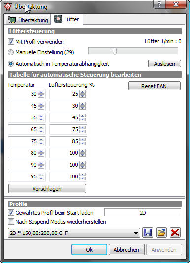

Lüfter hab ich bei 2D so eingestellt:
luefter-jpg.141918

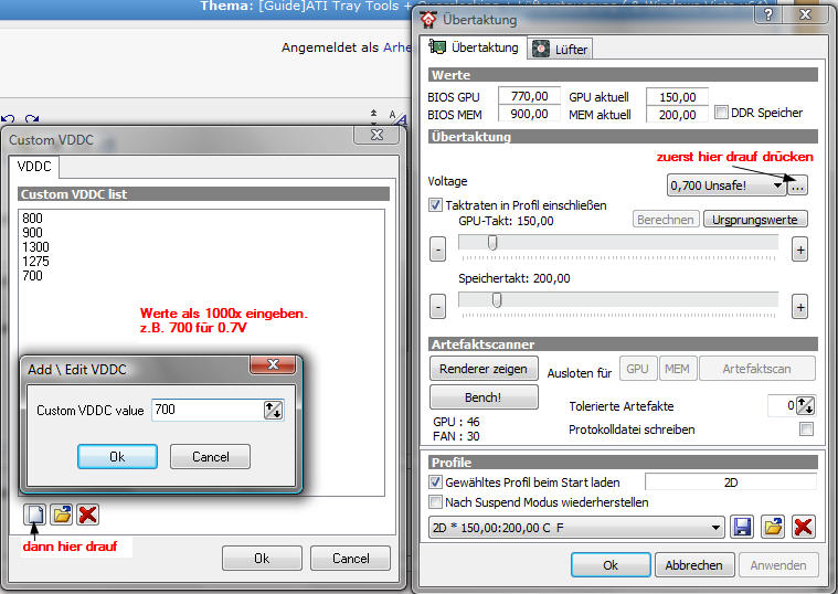

Und die Spannung kannst du auch noch weiter senken :p
spannung-jpg.141919

danke dir :D
das ist wohl mV :-)
