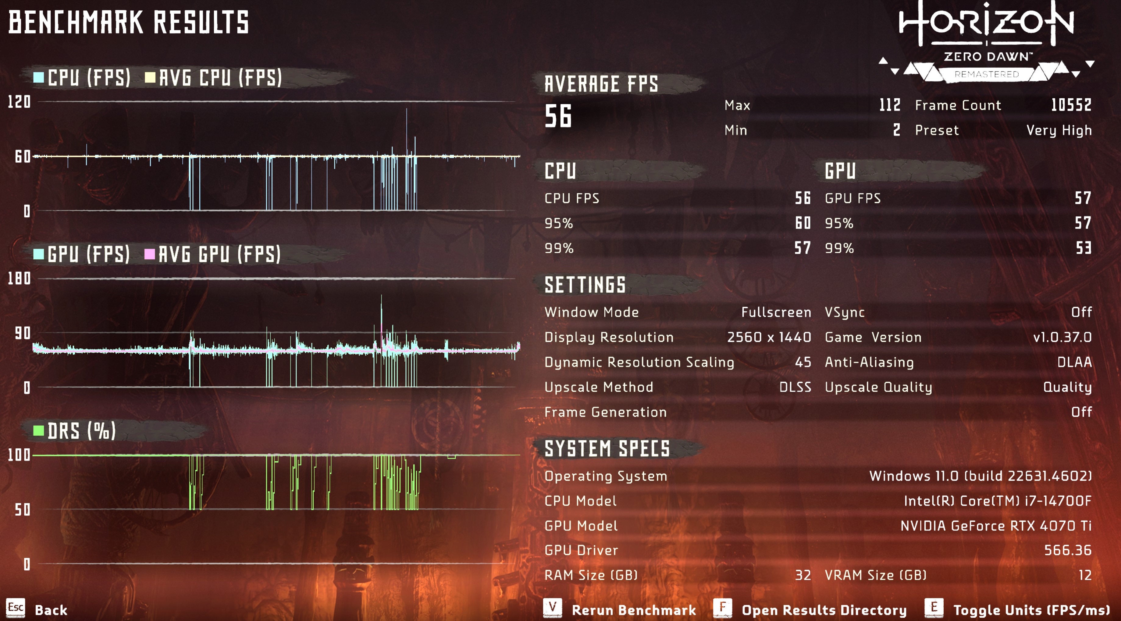

Ich bräuchte bitte mal eure Tipps bzw. ein wenig Hilfe.
Ich bin mit meinen Dan A4 mit 4070ti, 32gb RAM und AiO, i7-14700F eigentlich sehr happy. Das Gerät is leise, zocken funktioniert eigentlich wunderbar, allerdings kämpfe ich mit krassen unregelmäßigen Rucklern auch wenn die fps normalerweise einwandfrei sind. Wunderbar sieht man das im Horizon Z.D. Benchmark, der immer wieder (an den immer wieder gleichen Stellen) übelst ruckelt. Der Bench bzw. die Games bleiben fast eine halbe Sekunde stehen!?
Im echten Gameplay kommt das viel seltener aber doch öfters vor. Auch in anderen aufwendigen Spielen.
Im Hintergrund läuft eigentlich gar nix und die Temps scheinen wunderbar zu sein.
Bitte guckt mal auf den Screenshot...klarer kann mans eigentlich kaum zeigen, außer dass die Aussetzer in der Realität noch deutlich länger wirken.
Power Limit der CPU sollte es nicht sein...denn eine vCore Reduzierung von 100mv hat gar nix gebracht. Könnte ich bei der CPU vielleicht HT oder Cores abschalten um in Games Performance zu gewinnen?
Laut Bench limitieren CPU und GPU!? Kann doch eigentlich nicht sein. Ists dann ev. ganz was anderes was sich auf beides auswirkt? SSD?

Im nVidia Panel hab ich jetzt noch GPU Tuning probiert, was ganz nett zu sein scheint, allerdings schalten die Lüfter der Grafikkarte jetzt im idle gar nicht mehr ab :-/ Gibts da ne schnelle Lösung? Sonst schalt ich das wieder aus...die paar % machen das Kraut auch nicht mehr fett.

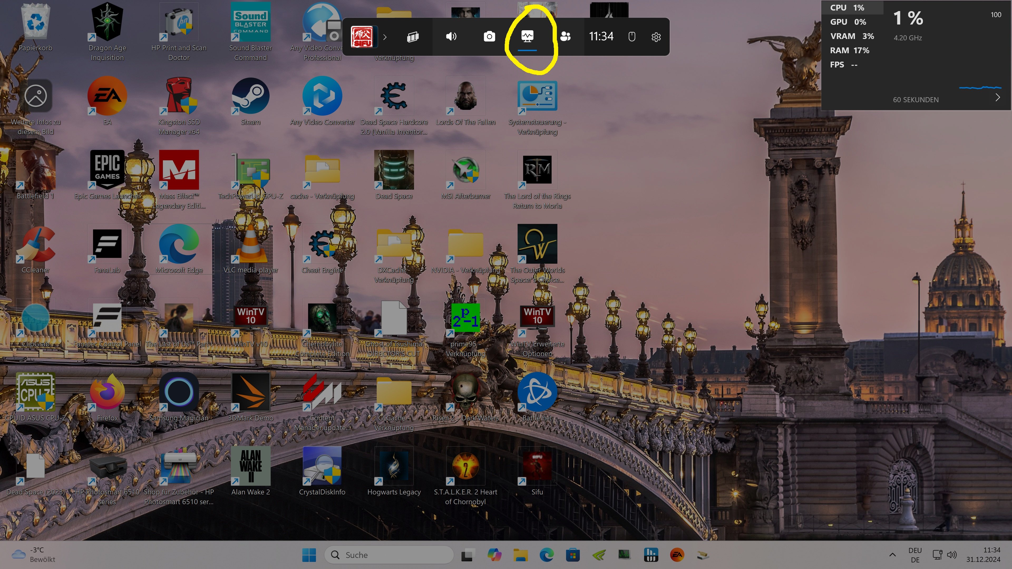

Bin bisher nicht auf die Game Bar gekommen, habe für CS (Teils Spike-Lags) immer RivaTuner beendet (nutze ich für FPS Limit in mehreren langsameren Spielen, um den Stromverbrauch zu senken).NickNat schrieb:Ich hatte Ruckler wenn RivaTuner von MSI Afterburner und in der Game Bar der FPS Counter gleichzeitig aktiv waren. Öffne mal die XBOX Game Bar und checke ob das dort eh auf aus ist

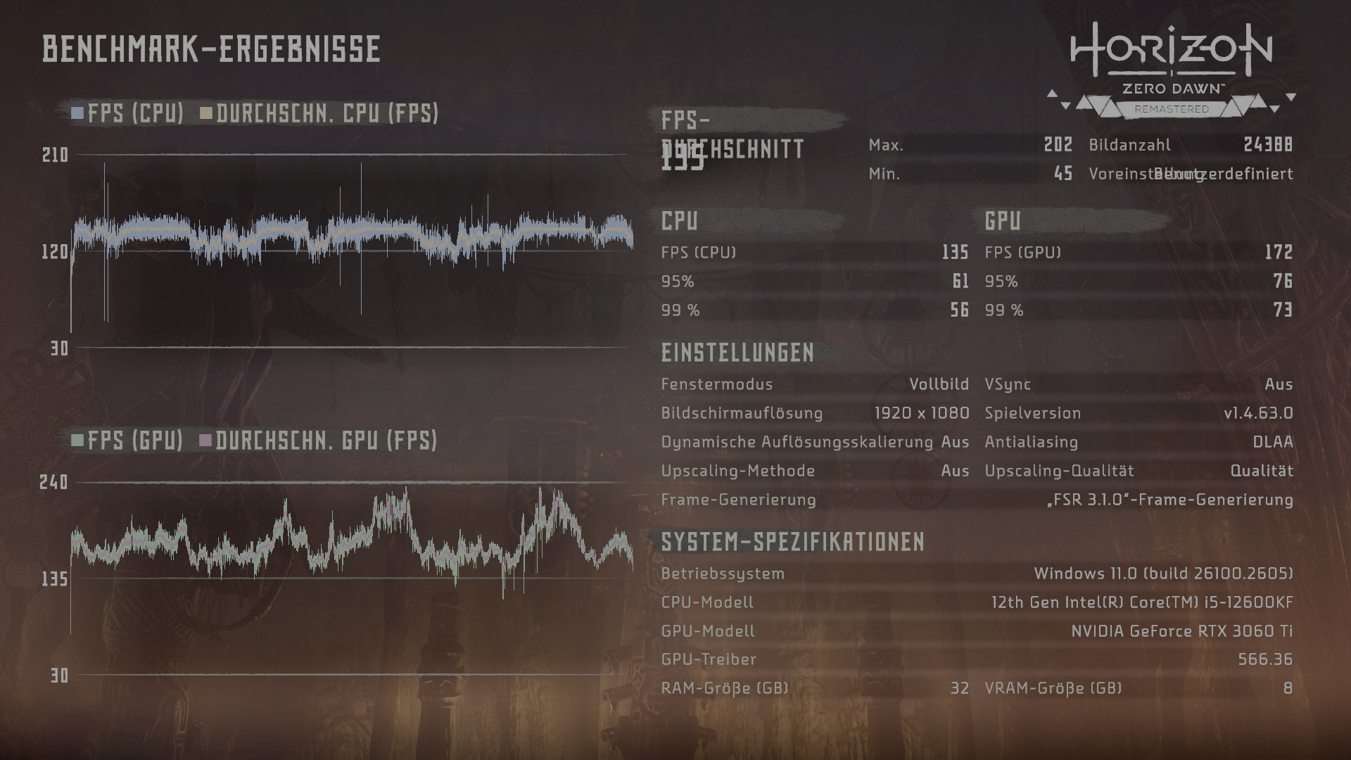

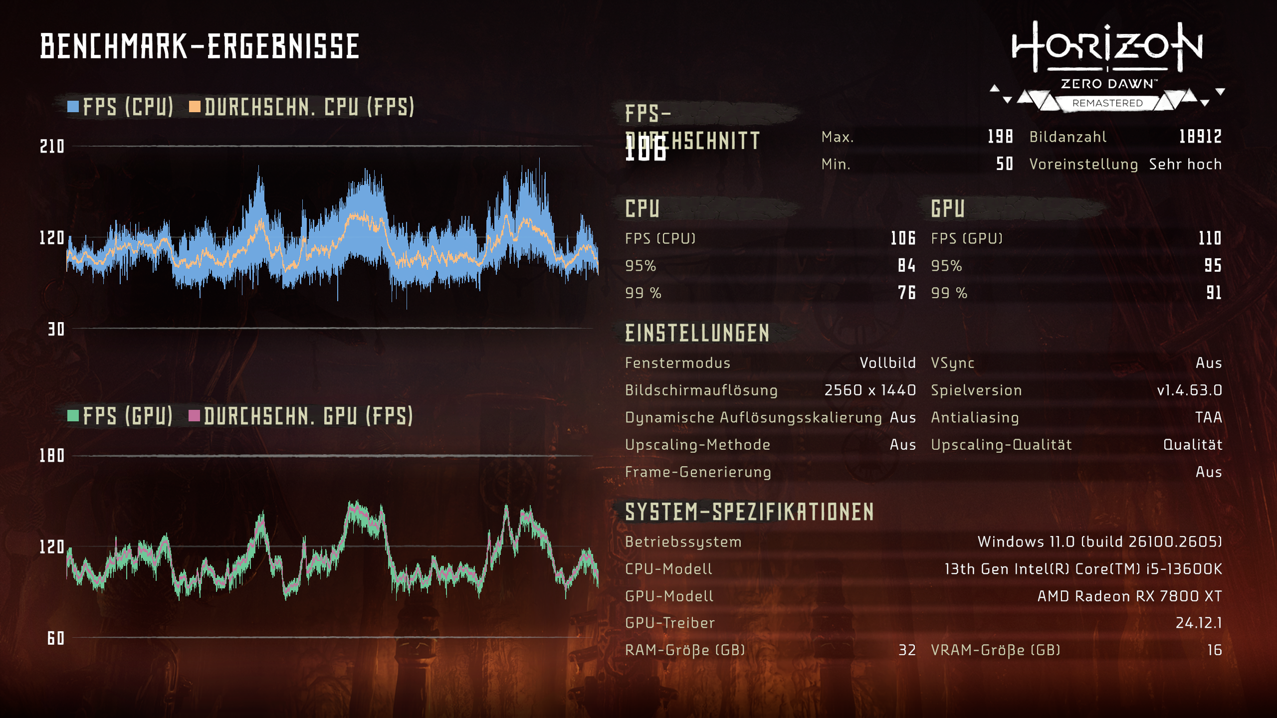

Framegenerierung aktiv? Die 4070 erreicht nie und nimmer 216 FPS, laut CB Test sind es 101.SirRauchEinViel schrieb:Also ich tippe auf Riser .... da bei mir der Benchmark mit den gleichen Einstellung (alles gleich - ABER FHD) bei mir Avg 216, Min 97 Max 457 anzeigt und sauber läuft

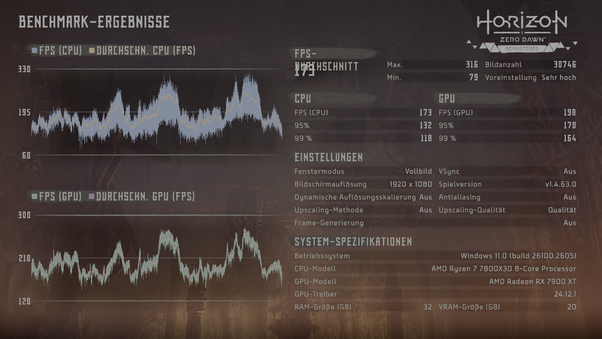

In der Theorie sollte es bereits ein CPU Limit sein. Ich sehe im Bench von PCGH unten, dass ein 5950X hier schon teilweise bei 80 fps limitiert. Dein 9800X3D@1080p ist halt eine etwas andere Hausnummer.Adonay schrieb:Wie kommen denn diese Diskrepanzen zustande?

Ich habe es eingeschaltet und das sollte meiner Meinung nach auch der Fall sein, hat schon beim Original einiges gebracht.DvP schrieb:Na was denn nun.

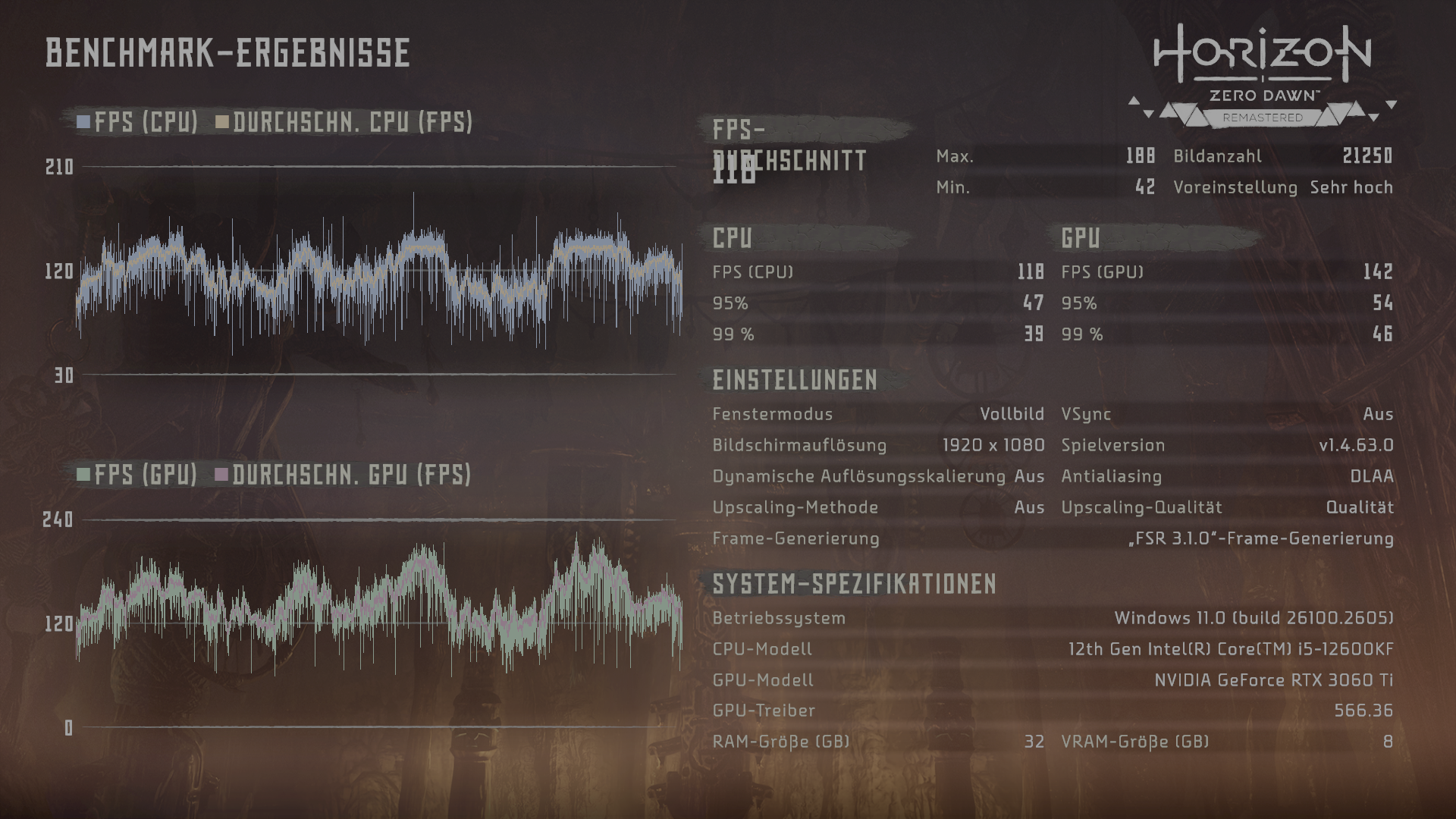

Sorry, dann stimmt wohl bei mir softwareseitig auch etwas nicht, am Hauptrechner läuft der auch komplett smooth durch (gelocked auf 141):Adonay schrieb:Wie kommen denn diese Diskrepanzen zustande?
Vor allem das der Bench ruckelt kann ich nicht bestätigen der läuft komplett smooth durch?!
Beide (bzw. nun drei) Horizon liegen den Radeons besser.phipsi schrieb:RX 7900 XT und RTX 4080 Super schenken sich nicht viel 😋

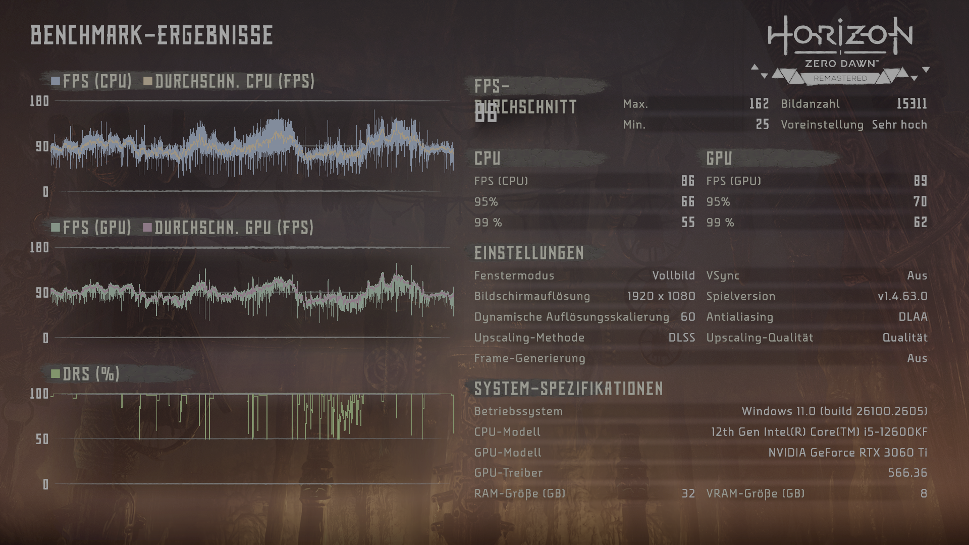

Oder ich deaktiviere DLAA, hab ich gar nicht dran gedacht.phipsi schrieb:für einen komplett fairen Vergleich müsste ich bei mir FSR Native AA aktivieren, aber heute nicht mehr.
