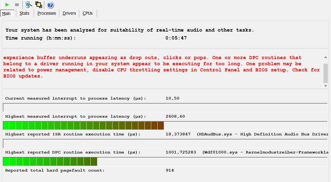

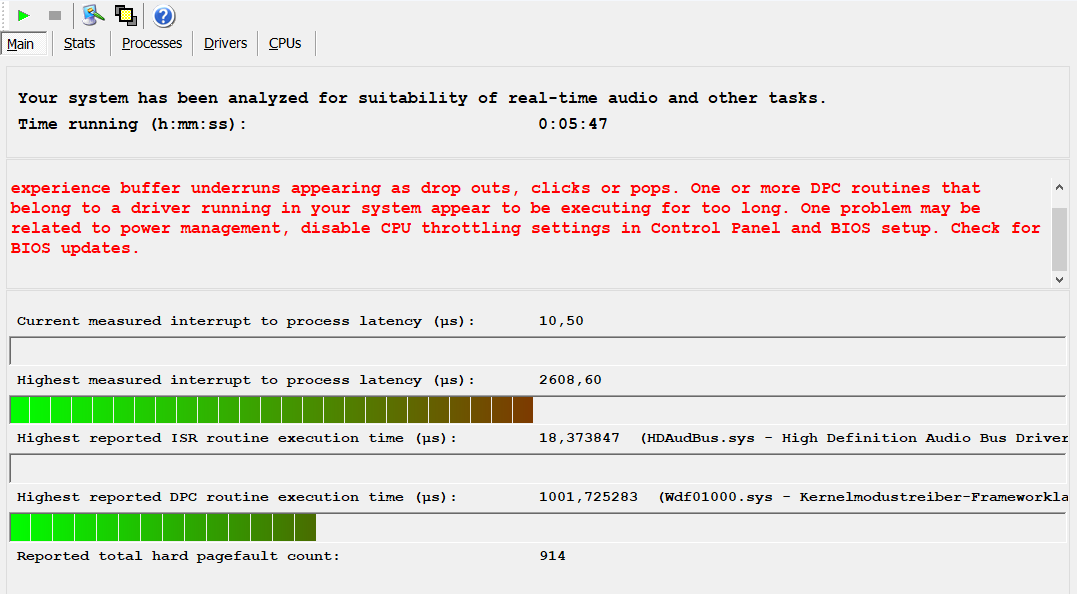

Ich hab jetzt aus Verzweilfung 'ne Neuinstallation von Win10 hinter mir. Hatte nie wirklich Hoffnung, dass es was bringt, aber da mir so langsam die Ideen ausgehen und ich der Verzweiflung bzw. dem Ruecksenden der Karte nahe bin, hab ichs halt doch gemacht. Ebenfalls erfolglos.
Ich hab eben mal GPU-Z und LatencyMon ~3min laufen lassen und das Spiel Miscreated laufen lassen. Nochmal zur Info: Das lief auf meinem alten Rechner immer mit Details auf mittel/hoch mit 50-60fps. Jetzt ist es egal ob High oder Low... die Frames gehen von 20-60. 60 ist dabei eher selten.
Die Latencymon Aussage steht fuer sich. Hat jemad konkrete Tipps, wie ich da vorgehen kann?

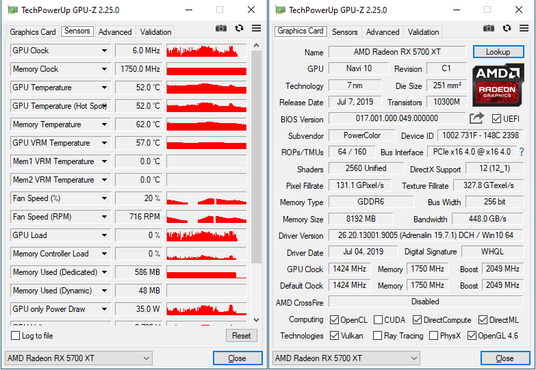

Bei GPU-Z ist mir folgendes aufgefallen:
Der Memoryclock ist die gesamte Zeit ueber (auch jetzt im idle-mode) auf 1750Mhz. GPU Clock jedoch ist im Idle bei ~1-10Mhz und bei Miscreated zwischen ~700 - 1500Mhz. Interessant hierbei: Werden die 60fps in game erreicht, ist der GPU Clock auch eher bei ~1500Mhz. Bei niedrigeren Frameraten im Spiel ist die CPU Clock auch eher so bei 700Mhz. Dabei reicht es, wenn ich in game mich nur umdrehe. Sprich: Norden koennen es 60fps sein, Sueden nur 30.
Da haut doch was nicht hin?! Oder ist das normales Verhalten?
Sieht auf dem GPU-Z Screenshot sonst irgendwas komisch fuer euch aus?

So, ich denke, ich bin jetzt mit meiner Recherche und Analyse am Ende.
Letzte Erkenntnisse:
Die 5700XT laeuft laut GPU-Z permanent mit 'nem Memoryclock von 1750Mhz. Es sei denn:
Es gibt dazu auch einen Thread im AMD Forum: https://community.amd.com/thread/241665
Den GPU Clock hab ich nun auch ein wenig mehr unter die Lupe genommen. Bei Spielen, in denen ich 'ne konstante Framerate halte, zeigt sich der Takt auch dementsprechend hoch und aeußert sich in GPU-Z auch mit 'nem konstant dicken, roten Balken ohne wirkliche Peaks.
Wie schon erwaehnt, sieht dass im Falle von bspw. Miscreated oder aber auch Green Hell anders aus. Absolut uneben, Peaks von 1300Mhz (obwohl die Karte ja auch mehr schafft), wobei in dem Bereich das Spiel auch wenigstens ~60fps haelt. Gefolgt von low Peaks bei ~600Mhz, wobei hier auch die Framerate einbricht. Sieht man auch ganz gut oben in meinem GPU-Z Screenshot. Der GPU Clock Verlauf zeigt Miscreated.
Ebenfalls Interessant: bei Minecraft laeuft die GPU-Auslastung nie ueber 250Mhz. Hab das mal mit der leistung einer 580 von 'nem Kumpel verglichen. Bei Minecraft geht da wesentlich mehr im GPU Taktbereich als bei mir mit der Red Devil.
Zu guter Letzt habe ich nun erneut meine alte RX470 Nitro+ eingebaut und auch hier mal mit GPU-Z die Stats unter die Lupe genommen.
Bei Minecraft laeuft der GPU Takt auf ziemlich glatte ~1250Mhz.
Bei Miscreated bekomme ich mit low Details auf 100fps. Mit high auf konstante 50-60fps. Konstante 50-60 hat die Red Devil nicht mal mit low Details gepackt.
Das einzige was mich beim Einsatz der 470 wundert: Der Memory Clock laeuft auch hier auf Maximum. Konstanten 2000Mhz.
Hier hilft es nicht wie bei der Red Devil, beide Screens auf 60Hz zu setzen. Hier muss ich den zweiten Monitor ausschalten, um auf einen Idle Clock von 300Mhz zu kommen.
Dass scheint mir ziemlich strange. Bin mit der RX470 auf den 19.7.5 Treiber gegangen. Keine Ahnung, ob dass ein Bug ist, der schon lange besteht, aber gesund sieht das irgendwie nicht aus.
Naja, lange Rede, kurzer Sinn: Ich werd die Karte wohl schweren Herzens zurueckschicken und mir ne 2070 Super zulegen
Edit: Okay, bzgl. des konstant hohen Speichertakts hab ich das hier gerade im Forum gefunden: https://www.computerbase.de/forum/threads/powercolor-5700xt-reddevil-leistungsaufnahme-idle.1890878/
Scheint also "normal" zu sein. :|
- Ich schalte den zweiten Monitor aus (Takt geht runter auf 200Mhz)
- Oder aber, ich schalte beide Monitore von 144Hz auf 60Hz
